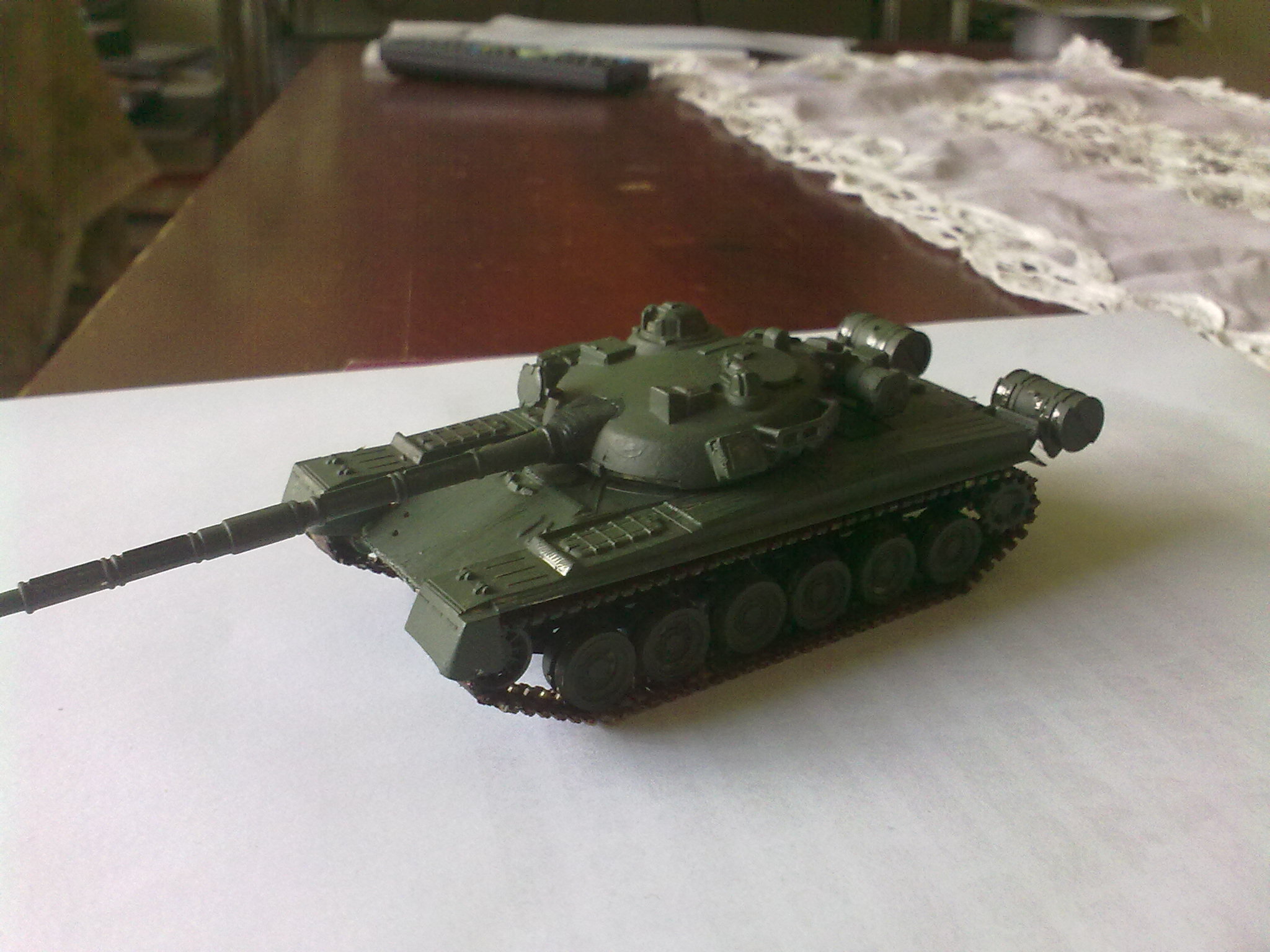

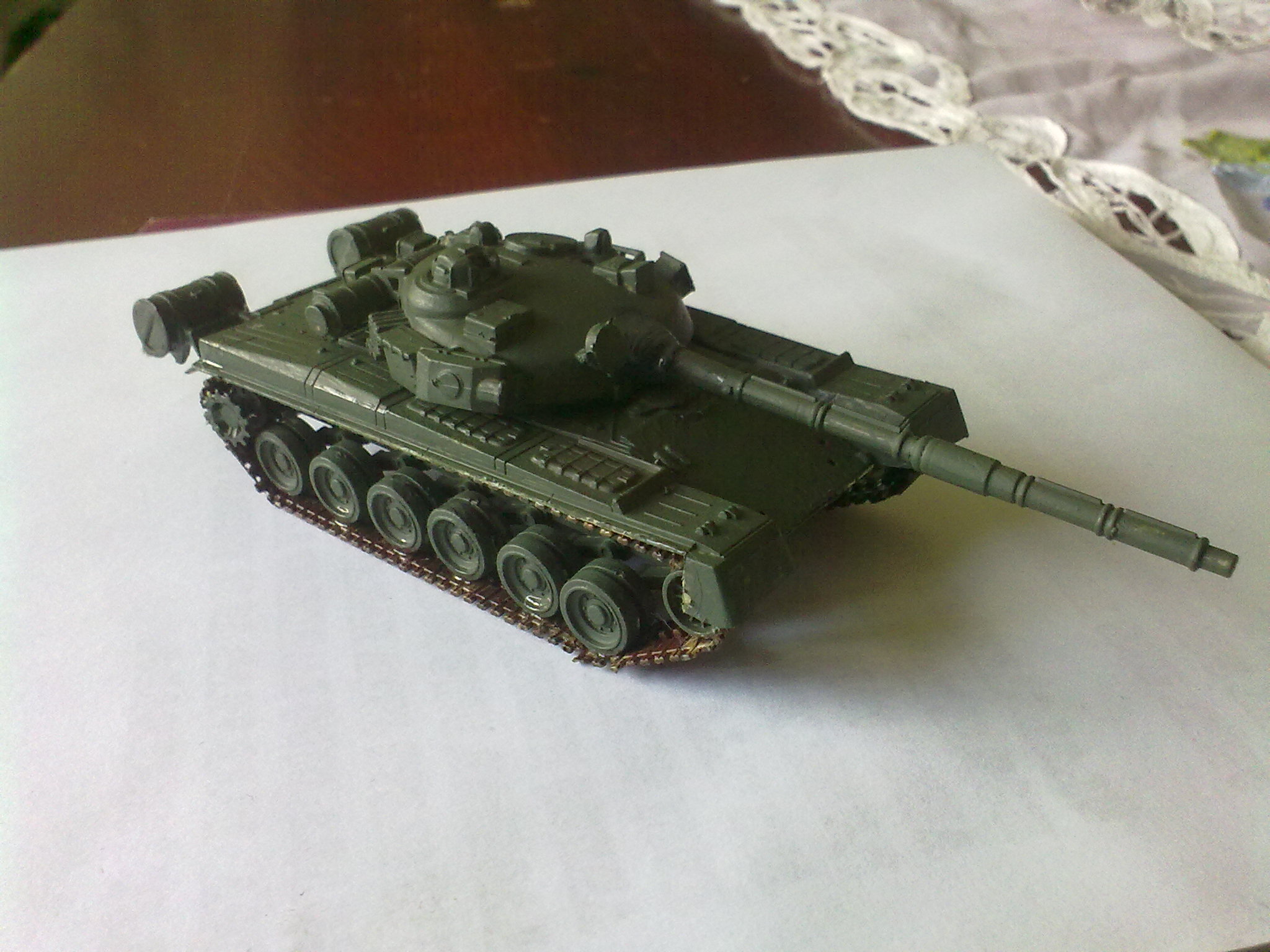

Noh kui kütta siis juba täistuuridel. Olen teinud nüüd mõned parandused nii värvi kui ka mudeli enda osas, ning tulem on selline. NB mudel pole veel valmis. Ootavad veel dekaalid,mõned värviparandused, ning proovin ära ka pesu.

väike lisasoovitus-tankirattad ehk rullikud on kaetud kummiga-tee need natsa mustaga kokku, nagu näed siin minu tehtud masinalt (kui natuke silmi kissitada)

Edeneb kiirelt.
Roomikute kohmakad üleminekud enam silma ei riiva - nendega oled ilmselt tööd teinud.
Kuigi ma ei tea, milliseid tööriistu sa kasutad, siis teostuselt on näha, et ega neid vist väga palju sinu käsutuses ei ole - seega väike nimekiri sulle siia, mida sul kindlasti vaja läheb:
- Kõigepealt nuga. Kui vaibanoaga tegeled, siis see on väga hädapärane töövahend. Palju parem on tegutseda selles osas skalpelliga (näeb välja selline nagu sellel lingil http://cdn.dickblick.com/items/574/45/5 ... -3ww-l.jpg). Noal on vahetatavad terad - kui nüriks lähevad, siis ei pea kohe uut nuga ostma, vaid lihtsalt terade komplekti (tavaliselt viis tera karbis). Profiiliinfo järgi oled Tallinna poiss, seega ei ole suur ettevõtmine minna Kullosse, kus see kindlalt olemas on. Samuti peaksid sellise noa leidma Büroomaailma poodidest. Kui oled selle soetanud, siis leiad kindlasti, et tegu on väga tänuväärt ja asjaliku tööriistaga.
- Muukviilid. Need on sellised väikesed viilid erineva terakujuga - pikkuselt pliiatsist natuke lühemad ning neid müüakse tavaliselt mitmekesi komplektis. Suvaline komplekt ei ole siiski kallis ja neid on saadaval ka näiteks Prismade tööriistariiulitel (väljanägemine on umbes selline http://www.inventory.com/media/toomatoo ... YT6156.jpg).
- Viilidele lisaks kuluvad ära erineva karedusega liivapaberid, mis on saadaval igas tööriistapoes. Tera jämeduse osas vali endale esialgu P 400, P 600 ning P 800. Igast jämedusest võta alustuseks üks leht - sellest piisab tükiks ajaks. Kodus lõikad sealt parajaid väikeseid tükke ja saad nendega edukalt pinnaviimistlust teha.
- Kui Kullosse lähed, siis võid soetada endale ka mudelipahtli. See on selline väikeseteraline kiirelt kuivav pahtel, millega saad täita detailidevahelised praod. Siiski ei ole pahtel esialgu nii määrava tähtsusega, kui eelmised kolm tööriista.
Tegu on muidugi investeeringuga ja taskuraha ei ole 13 aastasel kunagi liiga palju, kuid siiski tasub see ühe-kahe mudeli jagu raha nendele ära kulutada.
Kui sul on õnn omada isa, kel on asjaliku sisuga tööriistakast kuskil kapis varuks, siis õnnestub ehk viilide ja liivapaberi pealt säästa.
Nüüd mudelist endast: Calicol on õigus - kummid peaksid olema mustad. Ilmselt on juba peale pandud roomiku puhul raske neid tagantjärele mustaks värvida, kuid kui riskid, võiks siiski proovida. Tagumiste tünnide pooled pole hästi kokku sobinud - nende tasandamine on puhtalt viili ja liivapaberi ülesanne. Värvimise ja toonide puhul (mis detailid on kummist ja peavad olema toonilt mustad jne) on üldiselt abiks värvimisjuhend. Sinu mudeli puhul on ka karbikaas selles osas väga informatiivne. Kui need kaks eelpool-loetletut ei aita, siis leiad kindlasti Google pildiotsingust abi.
Mulle meeldib, et oled nõuks võtnud ka pesu katsetada. See on julge samm, mida paljud siinses foorumis olevad algajad ei ole tihanud ette võtta. Samas leiad kindlasti hiljem, et see pinnatöötlus muudab mudeli palju elavamaks ja ilmekamaks.
Roomikud näevad pildil tegija kogemust arvestades ka päris head välja. Metallisemat läiget ja olemust saad neile anda hariliku pliiatsiga neist teraga kergelt üle käies - usu, see annab palju juurde.

Ega see Revelli T-80 ometi Matchboxi kloon ei ole?
Restid paistavad täpselt samasugused olema.
Siit oli nüüd hea vaadata, milline ta kokkupandult välja näeb.. juhul kui on sama mudel.

Tõotab tulla kena mudel, ära selle kummi mustaksvärvimise pärast liigselt põe, peenikese otsaga pintsel, tavalisest umbes 3x vedelam värv ja tehtud ta saab. Matt must katab hästi ja kui natuke ka mujale läheb... no selle pead siis poriga ära maskeerima :)
Shole, tegemist võibki vabalt matchboxi T-80 ga olla, kui selline olemas oli. Revell pakendab vana matchboxi päris usinalt.

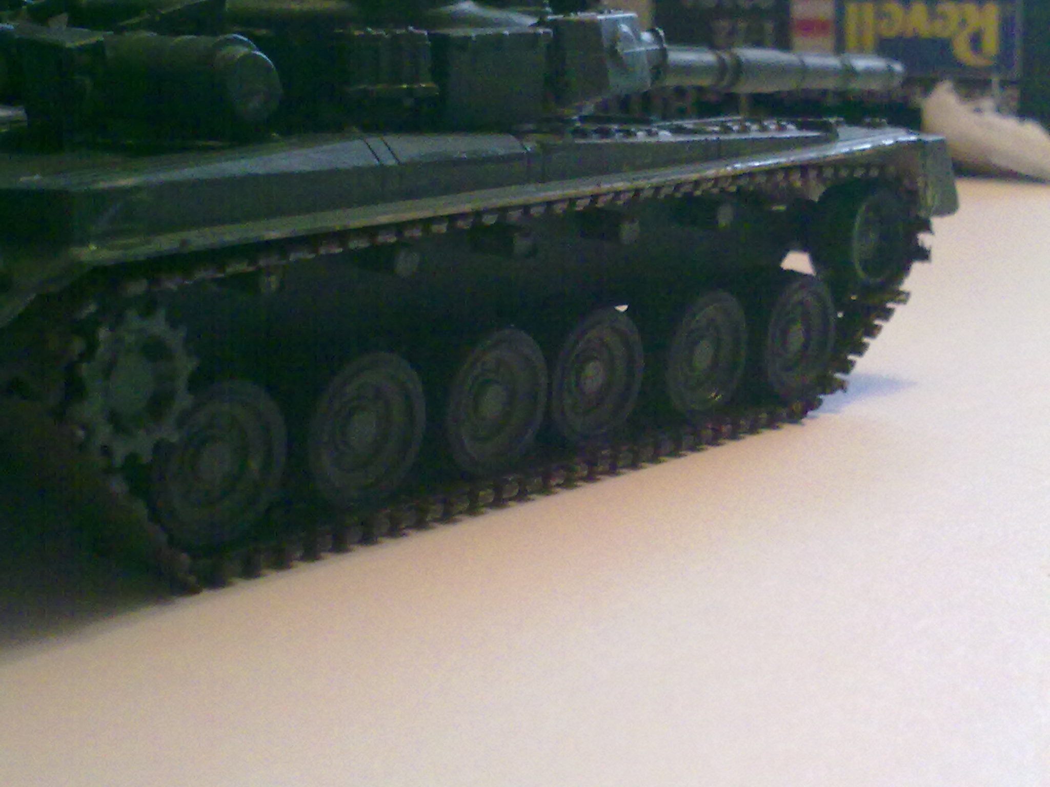

No tere jälle kaasfoorumlased. Olen lugupeetud Calico soovitust järginud ning rullikud üle värvinud mustaga. Nüüd ootan soovitusi, kriitikat vms. Lisaks pean ka vabandama, et pole tankile küljeporikaid pannud, kuna need kadusid ema koristamistuhinas ära :evil:

Fotograafia suurim vaenlane on üldjuhul valguse puudumine - nii hämarate piltide pealt on suht võimatu midagi näha. Praegu on ikkagi enam-vähem suvi, kasuta võimalusel päevavalgust.

Neid rullikuid nimetatakse tegelikult maanteeratasteks. :D Ega iseenesest polegi suur probleem, aga jäi kripeldama veidi :P
