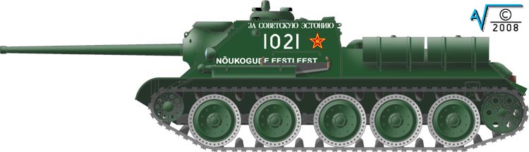

Vaja kunagi t-34-le vist sõber Su-85 ka meisterdada.
http://www.militaar.net/phpBB2/images/S ... MilNet.jpg
http://www.gaso-line.eu/news/gas48044.htm
Siit moraal: sheeri kama, teed oma elu lihtsamaks.
Ma ei osanud arvatagi, et Tamiyal on vajalik kleebis olemas ja HB-l ei ole.
