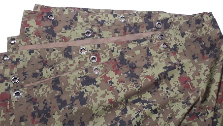

https://www.galvilinda.ee/product_info. ... uct_id=547
Mõõtmed 300.00 cm x 300.00 cm
Värvus: Kaitseväe digilaik
Hind: 92,- EUR
Lisainfo: SOODUSHIND! Kaitseliidu tellimusel valmistatud vihmakindel varjualune. Vastupidav PES/PU materjal. Igas neljas küljes metallist öösid (kokku 44 tk) läbimõõduga 13 mm.
On keegi näinud seda asja oma silmaga? Paistab, et muster on ainult ühel pool, teine pool pruun

Olen näinud. Pooljao omaks sobib hästi, üksiksõduri jaoks kaasas kandmiseks on kole suur.
Puhkeala on selline koht, kuhu sa mataks l*tsi.

TangoViktor kirjutas:Olen näinud. Pooljao omaks sobib hästi, üksiksõduri jaoks kaasas kandmiseks on kole suur.
Ei ole ta midagi. Ise kasutan 3x3 telkmantlit, mitte küll seda spetsiifilist aga aja poolest üles panemine ja maha võtmine ei võta üldse kauem aega. Pakkida annab ka täitsa väikseks ja ei ole märganud, et telkmantli taskus nüüd jubedalt vähem ruumi on.
