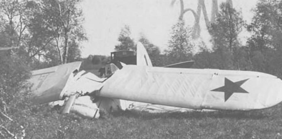

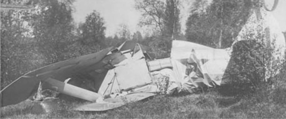

Väidetavalt veel kaks pilti 10. juunil 1941.a. alla tulnud 38.iap lennukist:
https://alexww1.livejournal.com/240358.html
Võetud siit: -

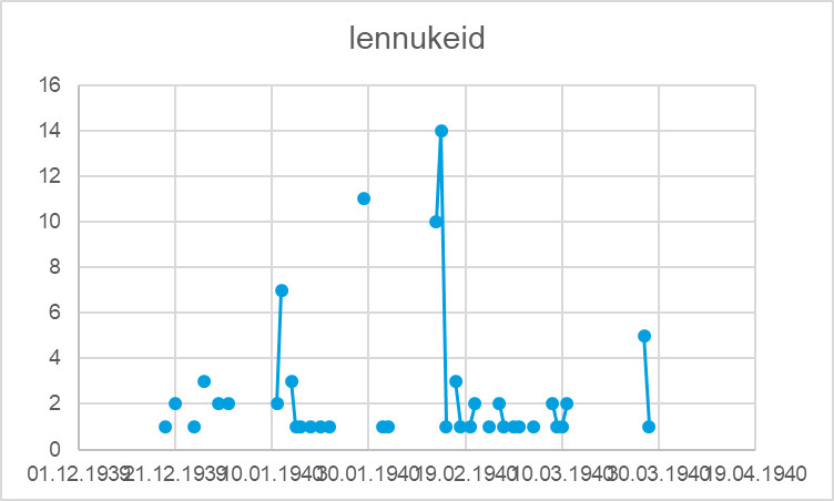

Puhkuse alguse puhul võtsin vähe aega arhiivis käia. Muuhulgas tellisin ka selle politsei kausta (ERA f. 1 n. 1 s. 157) kus on ilmselt kõige rohkem andmeid nende hädamaandumiste kohta.
1. on tõesti palju andmeid
2. Laasi artiklis avaldatud maandumiste infot sellisel tabeli kujul seal ei ole. Ilmselt on ta ise selle koostanud kaustas olnud aruannete põhjal.
3. kaustas on nii kohalike politseiametnike kui prefektide ettekandeid peavalitsusse, kui ka mitmed erinevad (nende põhjal) koostatud ettekandeid. Ka sõjaministri II abile saadetud, milliseid ma miskipärast II abi säilikutest ei leidnud.
4. kõige täpsem info kõigist maandumistest on ilmselt mingis päevikus, mida ka peeti. Nendes aruannetes oli iga maandumise juures kuupäevatemplid märkusega, et kantud päevikusse. Huvitav, kas see päevik on ka kusagil säilinud?
5. Oma tabeli koostamisel on Laasi ilmselt pidanud kasutama hiromandi võimeid, sest paljud ettekantud hädamaandumised on sooritanud lihtsalt "NSVLiidu sõjaväelennuk".
Ise lugesin sealt kokku Talvesõja ajast 86 hädamaandumist ja veel 6 peale Talvesõda. Kusjuures üks maandumine oli koondaruandesse jõudnud topelt. Pluss seal olid veel üks, mille osas on kahtlusi aga praegu lugesin kaheks erinevaks ning ühe kohta oli vaid osaline info - sel ja sel kuupäeval sinna kohta maandunud lennukid olid selleks kuupäevaks kõik lahkunud. Ilma lennukite arvuta ja muu kirjelduseta. Panin lihtsalt küsimärgid oma tabelisse.
Viimane seal toimikus fikseeritud õnnetus oli 28. märtsil 1940. Huvitav päev on olnud 27. märts 1940 kui Eestis tegi hädamaandumise (tugeva lumetormi tõttu) 5 TB-3 transpordilennukit. Või tegelikult 4 kindlasti ning viienda arvasin ka TB-3-ks pardal olnud isikute arvu järgi. Võis ka midagi muud olla.
Ja suurim ühel päeval hädamaandumise teinud hävituslennukite arv oli 14. veebruaril 1940. 11 ühes kohas, 1 nende lähistel, hiljem lendas ka samasse kohta nende 11 lennukiga. ning üks hävituslennuk ning kogu grupi liider (2-mootoriline lennuk) veel veidi eemal. Need kaks jätkasid lendu samal päeval. Ülejäänud 12 mitu päeva hiljem...
Siia ka siis leitud hädamaandumised ajateljel.
