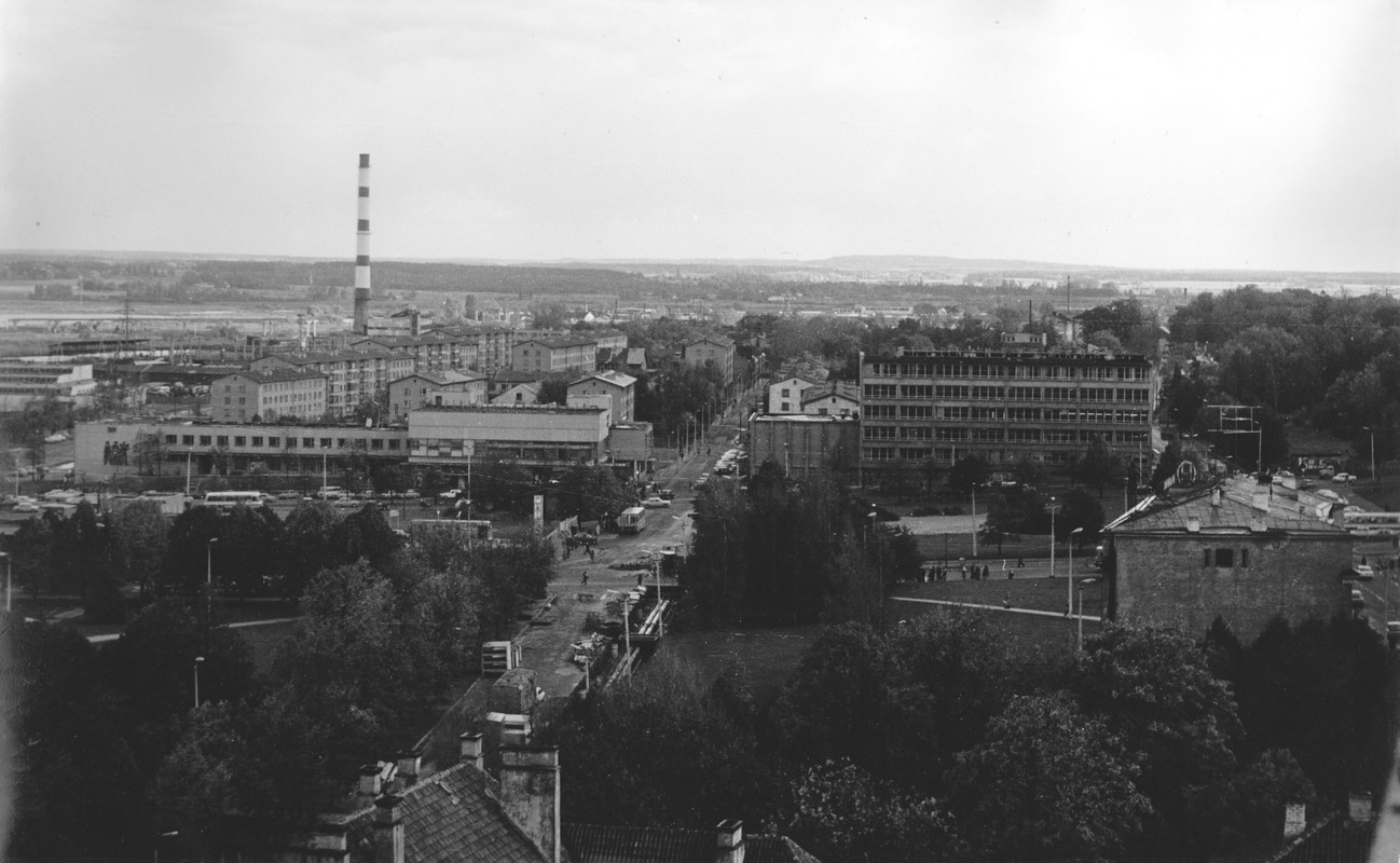

Selline oli ka Tartu kesklinnas.Pildil paremal maja katusel
Ise mäletan 80ndatest ühte sellist quad VHF(?) yagi Ilmatsalu tänaval 3kordse maja katusel.
UHFis hakkas MTV3 tulema alles 80ndate lõpus ju?
Edit: 1986 siis ehk https://fi.wikipedia.org/wiki/Kolmoskanava
