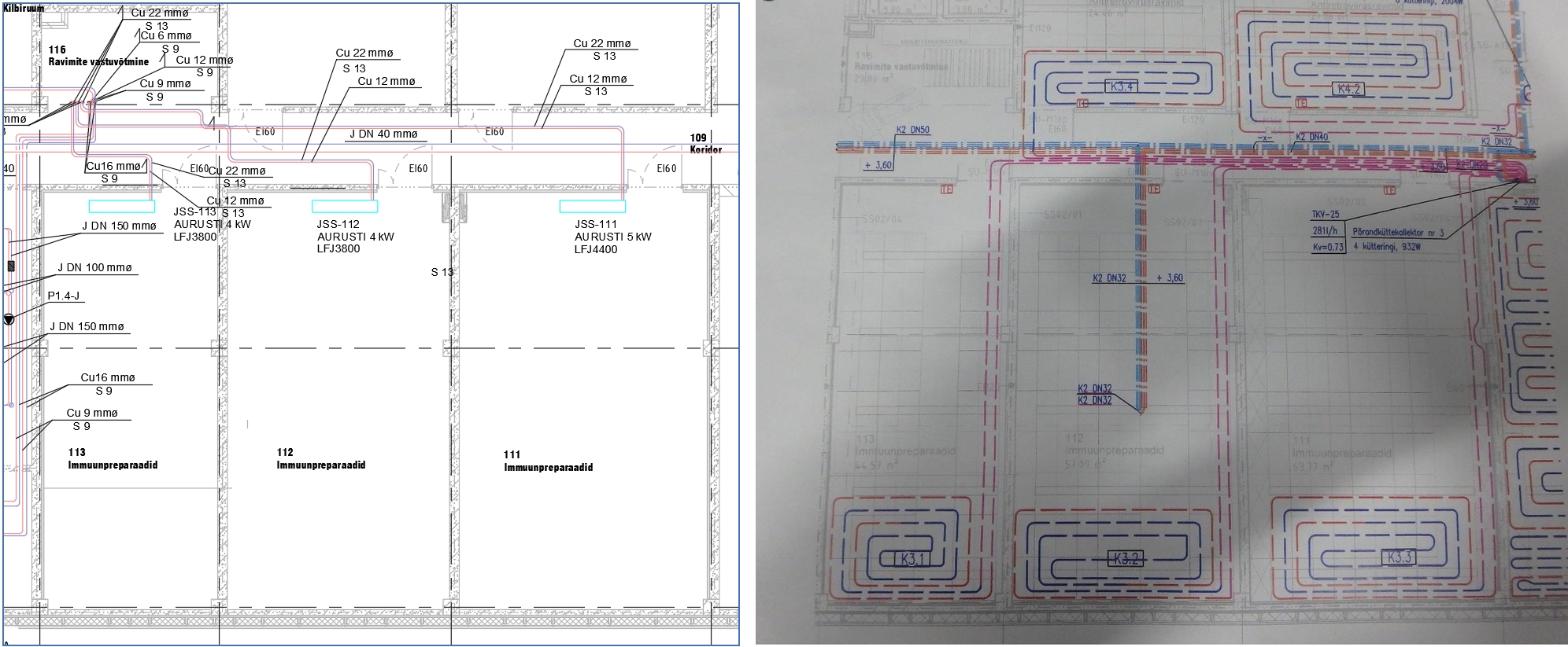

Siin tundub veel olema segadus külmladude ehituslikus pooles, TTJA aruandes on kõik küsimused vastatud.
Lühike kokkuvõte:
Külmladu, külmkamber, jaheladu, külmruumid – TTJA kasutab nimetust külmladu, algses projekteerimise juhendis olid külmruumid, ehitusdokis oli ka jaheladu, aga kõikidel juhtudel nõudega +2..+8 C .
Koosneb 3-st eraldiseisvast ruumist nr. 111-113, kõigil on üks külg välissein ja betoonpõrandas on välisseina ääres põrandapinnast umbes ¼ ulatuses vesi-põrandaküte.
Selline põrandaküte paigaldatakse olukorraks, kus talvel välisseina ja maapinna kaudu jahtumine alandab ruumi temperatuuri nõutavast madalamaks. Süsteem peaks olema varustatud õhuanduriga termostaadiga, mille asukohta ei suudetud tuvastada.
Külmladudes töötanud ventilatsiooniga pani projekteerija/ehitaja täiesti puusse. Tundub, et külmladude nõuded jäid kahe silma vahele ja tehti kõrvaolevate ruumidega ühine lahendus. (Kõrval asuvad teiste ravimite laoruumid, mis nõuavad head ventilatsiooni).
Jahutussüsteem oli projekteeritud liiga väikese varuga, mis ammendus kõikide negatiivsete asjaolude kokkulangemisel. Lisaks oli valitud toote välisosa (kondensaatori) võimsus arvestatud välistingimustes töötama ümbritseval temperatuuril kuni +32 °C. Avarii ajal oli välistemperatuur kõrgem, mistõttu seade lülitus välja.
Lisaks olid konstruktiivsed vead- puudulik üldine lahendus (oleks pidanud olema ruum-ruumis), mittesobivatest materjalidest aladimensioneeritud isolatsioon ja mittevastav uks.
Kogu selle käki eest vastutavad
- põhiprojektis jama kokkukeeranud peaprojekteerija OÜ EstKonsult ja
- tööprojekti peaprojekteerija ja peatöövõtja AS Oma Ehitaja, kes töid organiseerides midagi ei kontrollinud ja ei märganud,
solidaarselt ja ei ole oluline, missugused allprojekteerijad või -töövõtjad täpselt mida tegid.
Kõik küsimused, kes ja palju kahju hüvitama peaksid, tuleks suunata RKAS-le teemal, millal esitatakse kahjunõue eelpool nimetatud ettevõtetele.

croman40 kirjutas:Selline põrandaküte paigaldatakse olukorraks, kus talvel välisseina ja maapinna kaudu jahtumine alandab ruumi temperatuuri nõutavast madalamaks.
:scratch:
Omal ajal sai koos soomlastega valmis ehitatud Rakvere Lihakombinaat, kus erinevates tsehhides on aastaringselt ette nähtud reguleeritav temperatuur kas vahemikus 0°C...+4°C ; +2°C...+10°C või +4°C...+12°C. Enamus neist on välisseintega (või vähemalt ühe välisseinaga) ja mingit põrandakütet mitte kusagil ei ole. Praegu peaks kogu tootmine asuma tsehhides kus temperatuuri hoitakse 24/7 VIST ca +4°C. Algusaastatel hoiti +8°C.
"Ruum-ruumis" (ja otseloomulikult samuti ilma mingi põrandakütteta) on seal suured külmlaod, kus temperatuurid olid algusaastatel igatahes -18°C....-22°C
Kõrgem temperatuur kui +8°C oli ainult vähestes ruumides (suitsutus, keedu jms seadmetega teenindusruumid).

Projekteerimis- ja ehitusvead on olemas, sellega selge, aga kes seda asja seal tehnikainimestest hooldas/parandas jne ?
Iga vähegi mõistusega tehnikainimene oleks selle porno seal ammu tuvastanud ja sellest kõrgemale poole teada andnud.

Projekti kütteosa joonisel on näha, et põrandaküttega on mitu ruumi (võibolla isegi kogu hoone?). Sama kollektor Nr.3 küljes, mille küljes on ka need "jahedadruumid" (111;112;113) on veel neljas ruum (Kollektor 3 küttekontuur 4), mis tundub (joonis pole täielik) pole "jaheruum" (jahutusseadmete joonise väljavõttel igatahes jahutusseadmete torustiku ühendusi sinna ruumi ei paista minevat). Järgmised põrandaküttega ruumid on juba kollektor 4 küljes. Kusagil on seega ka kindlasti kollektorid 1 ja 2 ja vbl ka 5;6 jne. Joonisel pole üheski küttekontuuris näha ühtegi liini sulgurventiili. Ka mitte käsitsi suletavat. Ainus ventiil tundub olevat kollektoris ja see on kütte tasakaalustusventiil. Seega küttis seda neljandat ruumi (küttekontuur 3.4), mis ei ole ilmselt "jaheruum", täpselt samamoodi (ja samadel aegadel) nagu neid kolme "jaheruumi"....
Ja üleüldse, mille kuradi pärast pidi JUULI kuus hoones üldse põrandaküte taga olema/toimima ? :shock:
