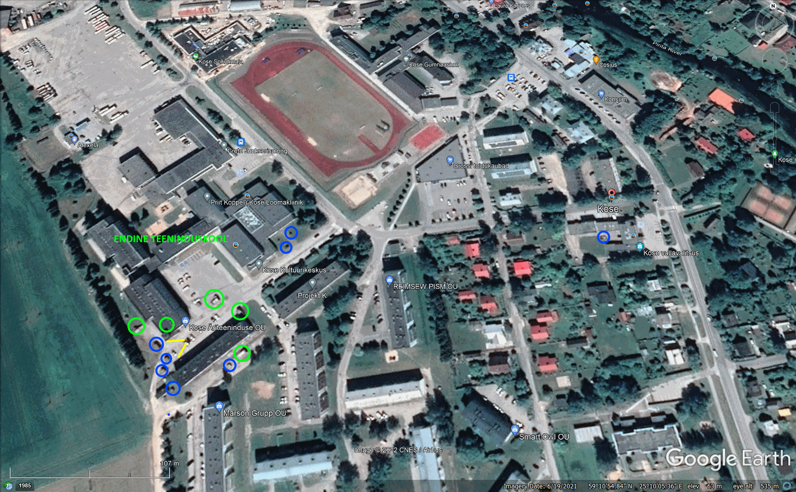

Kisub natuke OT ära, AGA Kose varjendi kohta Wikis - https://et.wikipedia.org/wiki/Kose_varjendid
Ise olen Kosel sündinud ja kasvanud, varjendites ringi kolanud. Tavaliselt sisenesimegi mõnest ventilatsiooniavast, murdsime suure kangiga ribid. Põhimõtteliselt on maa all 2-3 korruselised majad, pikad koridorid ja omavahel ühendatud. Diiselgeneraatorite ja ventilatsioonisüsteemide ruume oli mitu. Kuuldavasti oli ühendus vallamaja aluse varjendiga, mis on ca 300m Teeninduskoolist.
Panin pildi, kus on ventilatsiooniavad sinised, sisse- ja väljapääsud rohelised, Street View vaate suund kollane. Lisaks on pääsud Teeninduskoolis endas, üks näiteks oli lasketiirus märklaudade taga :).
Lisaks soovitan Google Mapsis Street Viewga vaadata, sealt näeb kuidas maapealne osa välja näeb - https://goo.gl/maps/c1qo2J2xr4hDEVo8A
