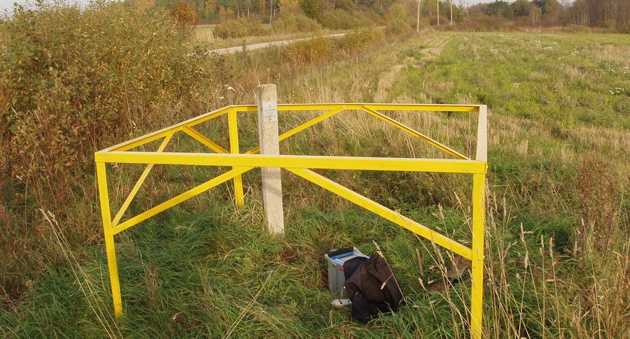

Triangulatsioonipunkti kohale ehitatud signaal

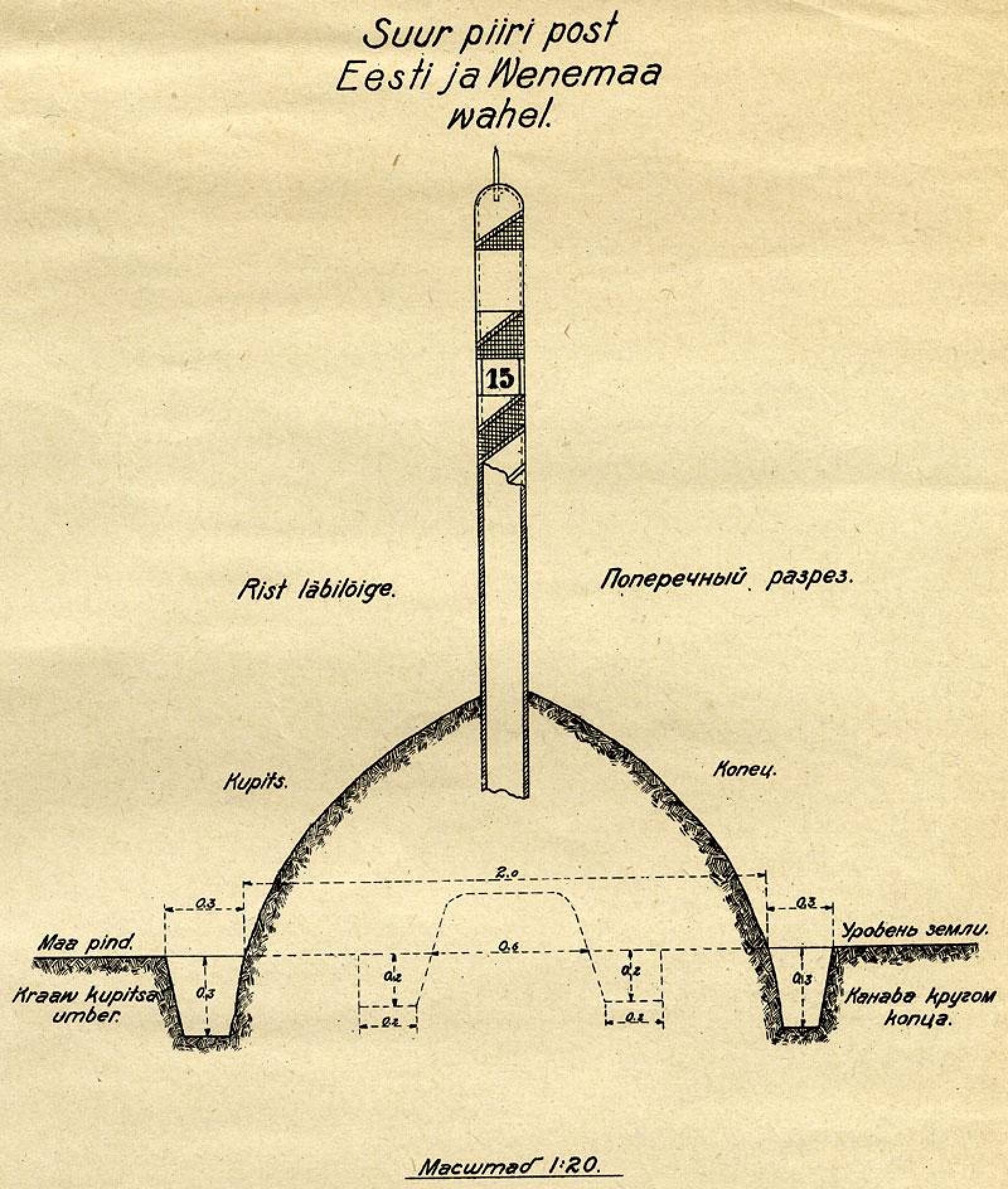

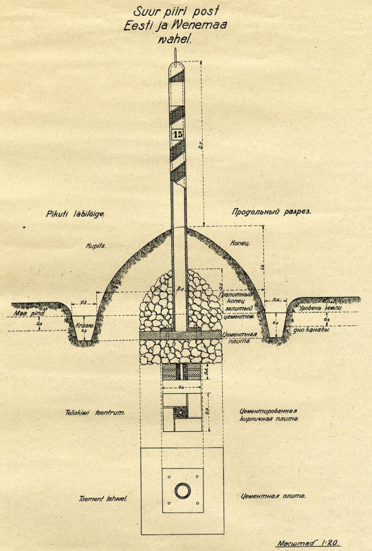

Leidsin vahepeal üles ka sakslaste kirjelduse Eesti põhivõrgu punktide kirjeldusest aastast 1944....
...ja ERA või EAA arhiivist kunagi saadud EW 1921a "Piiriraamatu"

Re: Sõjaväe topograafid ja kartograafid
Postitatud: 19 Dets, 2017 13:02
Postitas Fucs
„Kui kindel piir koha peal ajutiste piiri märkidega oli sisestatud, astus sega-piirikomisjon rutulisi samme kindla lõpliku piiri ehituseks. Oktoobris 1920 aastal oli piiri täieliselt sisseehitatud, kusjuures on metsa kohtades raiutud 10 süllalised sihid ja lagedail kohtil kaevatud kahekordsed kraavid: on pandud 74 suurt raud piiriposti, 54 väikest tsement ja 68 väikest puust piiriposti. Kahekordset traat aeda on ehitatud 108 versta. Iga piiri käänu punktile on ehitatud triangulatsiooni signaal 8-18 sülla kõrgused.
Piirijoone teaduseline kindlaks määramine. Triangulatsioon. Nende tööde läbiviimiseks on ehitatud Eesti poolt 11 triangulatsiooni signaali 8-18 sülla kõrgused, välja rehkendatud 19 kolmnurka ja kindlaks määratud 16 uut triangulatsiooni punkti.“ [ERA.957.11.291]

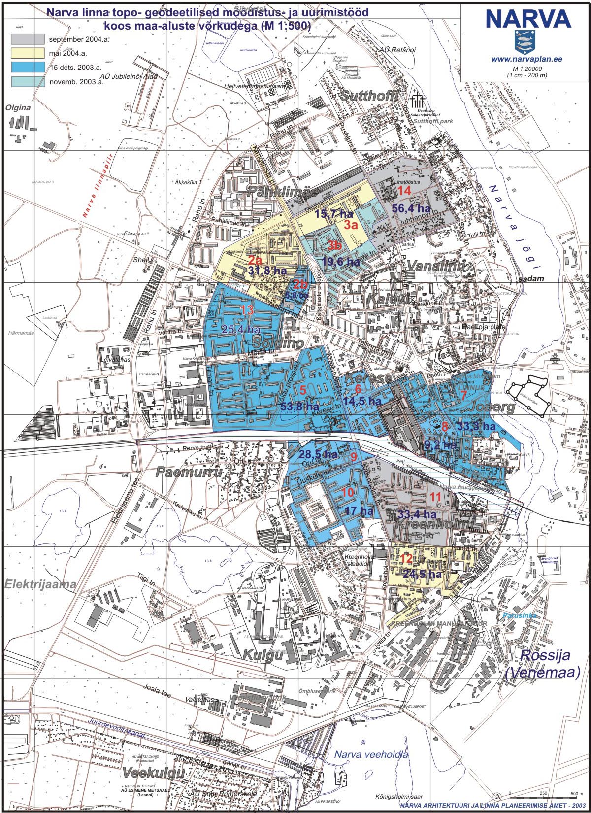

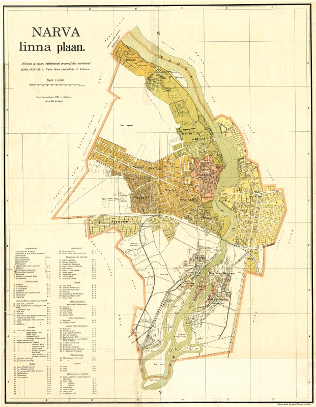

Narva linna kivitrükis kaart (plaan) 1 : 10 000.
1923-1927 mõõdistuste baasil välja antud aastal 1929....
...ja Narva linna topomõõdistused 2003-2004 mõõtkavas 1:500
Topoplaanilt on ilusasti näha välitöödel füüsiliselt ja vahetult mõõdistatud kõrguspunktide tihedus tänapäeval
Iseküsimus on, kas ja millises mahus tänapäeval väiksemas mõõtkavas topokaartide ja plaanide tootmisel kasutatakse pidevalt uuenevaid suurema mõõtkavaga topomõõtmiste andmeid, elik kas need täpsed mõõtmisandmed jõuavad ka näiteks 1:10 000 või 1:20 000 topokaartidele, või kasutatakse ikkagi vanade eelmiste perioodide (EW ja NL) topokaartide andmeid. Või kasutatakse LIDAR andmeid. Mina vastust ei tea.

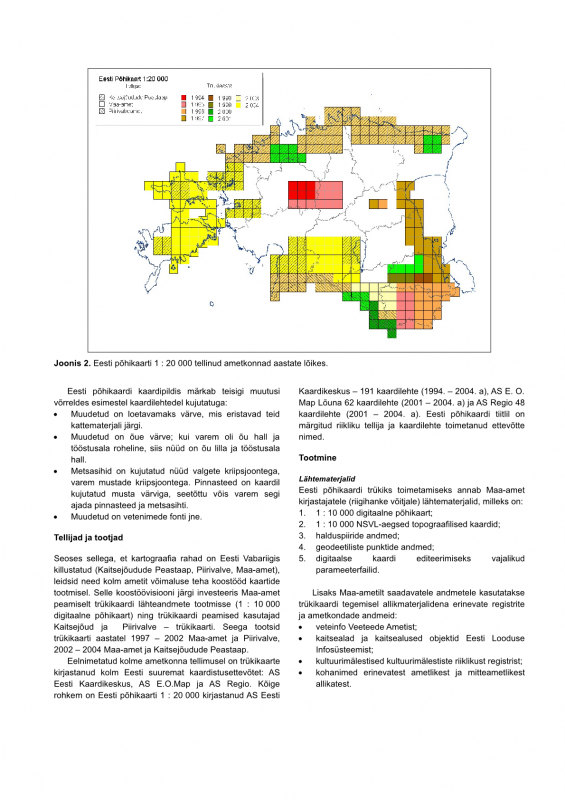

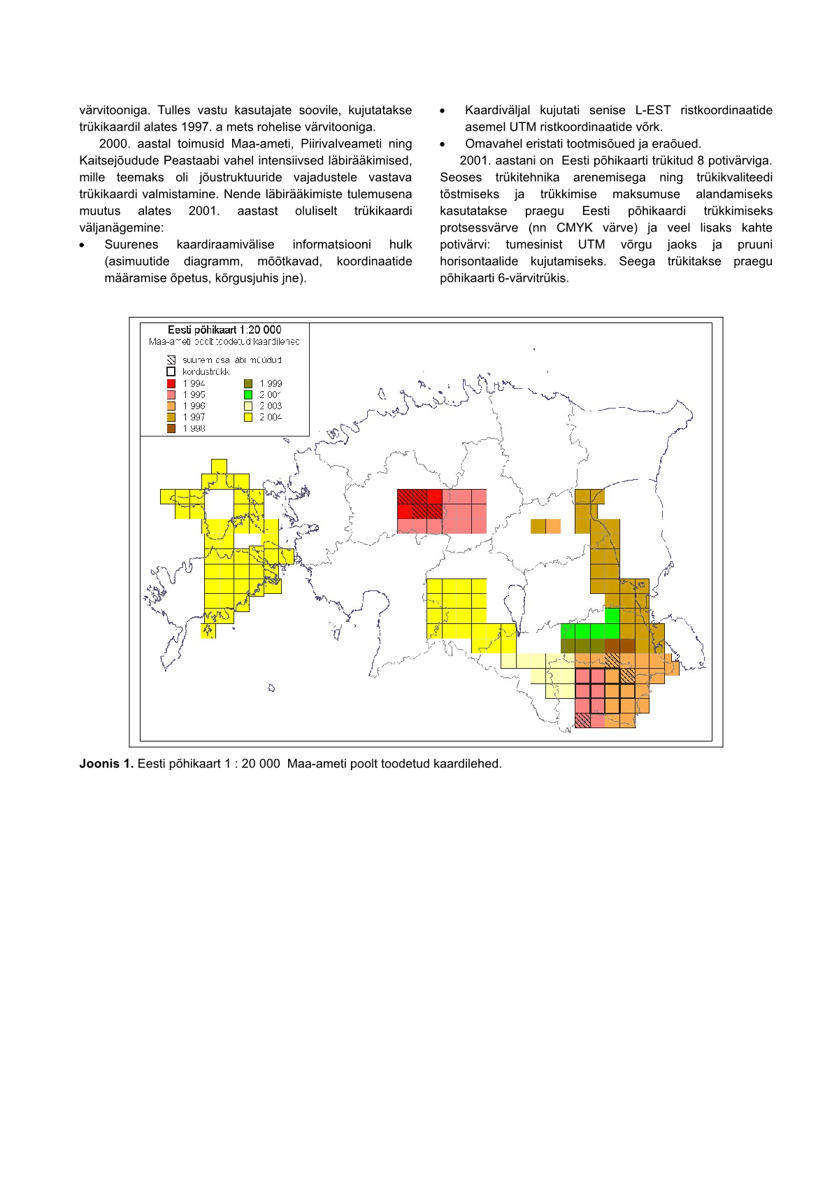

Maa-ameti ruumiandmete osakonna peaspetsialist Aime Staškevitš`i ülevaade Eesti kaardimajandusest aastal 2010

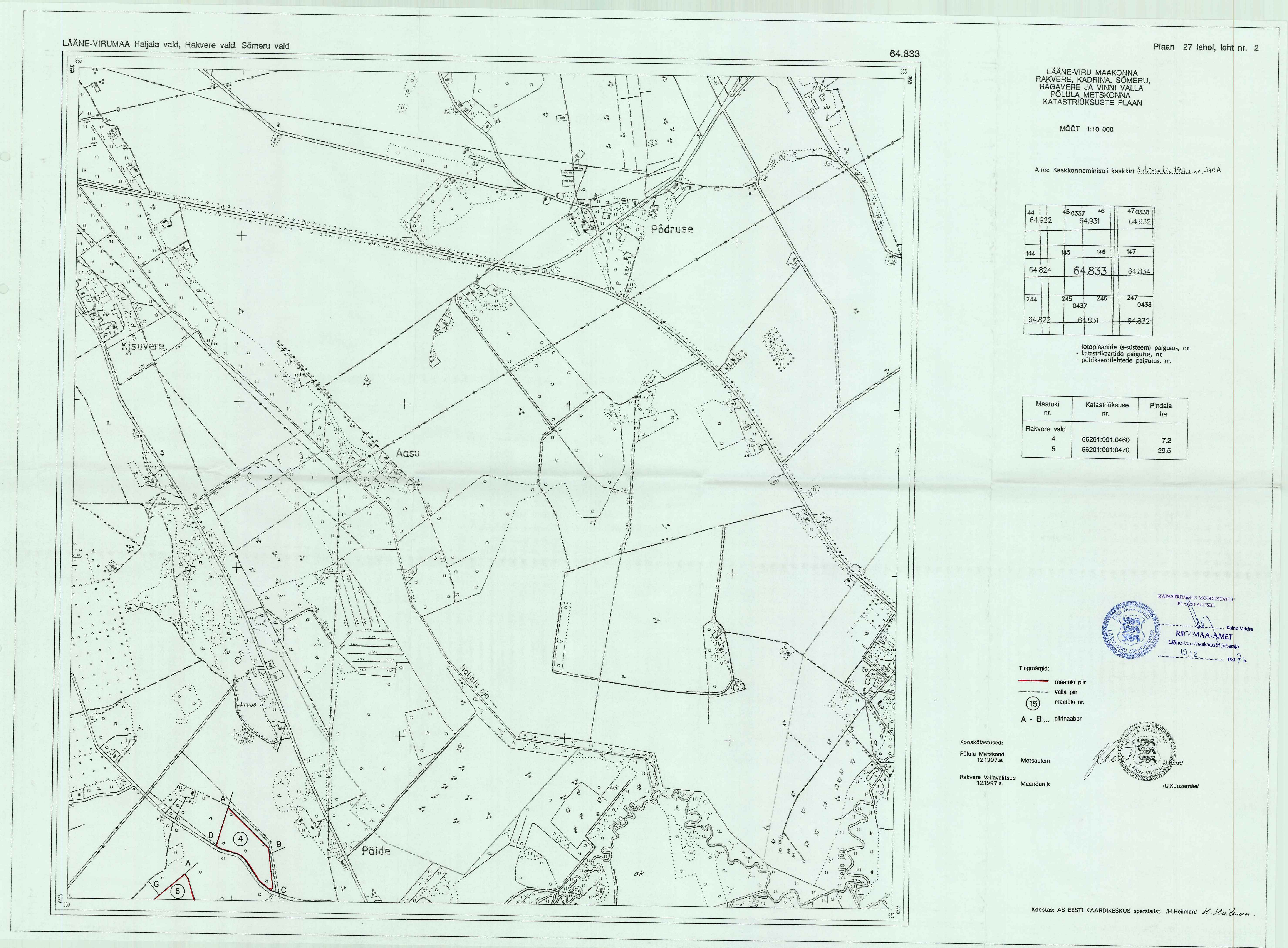

Näide 1997a 1:10 000 katastrikaardist
