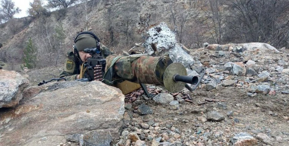

No tööstuslikud olid ka kahe ja isegi kolme kuulipildujaga süsteemid.
Neljane (Зенитная пулемётная установка М4 образца 1931 года) neist kõige arvukam ja levinum, kui kõige tõhusam.
PiltPilt
UKR kahe Maksimiga ÕT süsteemidest pilte ja juttu veel
https://topwar.ru/208515-vsu-zaschitili ... aksim.html
https://focus.ua/voennye-novosti/626290 ... teroborona
https://ukranews.com/news/984121-vsu-na ... tov-maksim
Ümber ehitatud ja moditud Maksim UKR üksuse kasutuses
