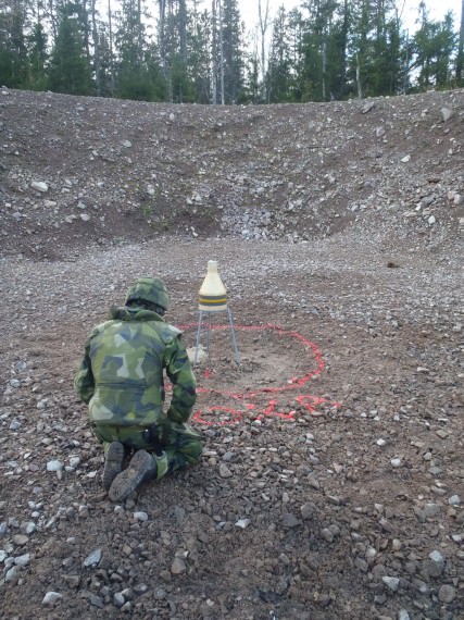

See on K-22, korpus on klaasikiust ja koonus vasest, mõeldus sügaval maa all olevate lõhkekehade (näiteks lennukpommid) hävitamiseksalari kirjutas: ↑05 Dets, 2024 19:01Selle tegevuse nimi on topistamine ja seda tehakse ka veega.Kapten Trumm kirjutas: ↑05 Dets, 2024 10:43 Näiteks lõhkeasjanduses kasutatakse plahvatusjõu suunamisel ekraniseerimiseks lihtsalt üksteise peale laotud liivakotte - plahvatamisel lendavad need mõistagi laiali, kuid efekt seisneb selles, et vajalikus suunas on plahvatusjõu väljapääs lihtsam kui ebavajalikes suundades ja plahvatuse suunamiseks piisab juba sellest.

Meil kasutatakse rootsi kumulatiivlaengut, mis mälu järgi kaalub 15....20 kg ja selle korpus on valatud epost arvatavasti (keegi targem võib täpsustada). Metallist olid selle jalad. Millegi pärast ei peeta tähtsaks selliste laengute puhul metallist kesta.
- Oskadliggörande-av-dold-OXA-med-OXA-laddning-427x570.jpg (89.54 KiB) Vaadatud 1327 korda

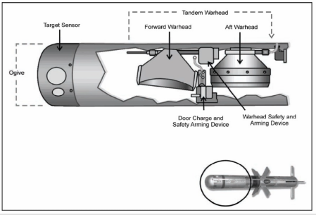

See viimane tekitab aga kohe uue mõtte, et miks neid ei kasutata (aga võibolla siiski on?) tankide vastu ülalt kõrgemalt käivitamisega? Ükski grill ei kaitseks...
Re: RPG jt kumulatiivlaengud droonimoonana
Tow 2bSee viimane tekitab aga kohe uue mõtte, et miks neid ei kasutata (aga võibolla siiski on?) tankide vastu ülalt kõrgemalt käivitamisega? Ükski grill ei kaitseks...![]()
- 870c0491bb784e3227f2513d9cb4134cf430b4a1.png (89.74 KiB) Vaadatud 925 korda
