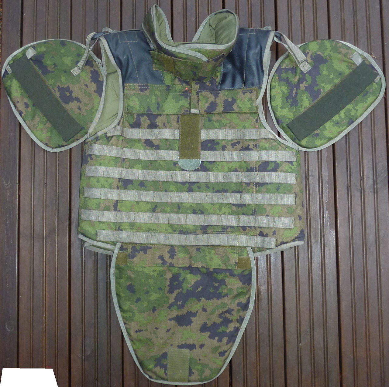

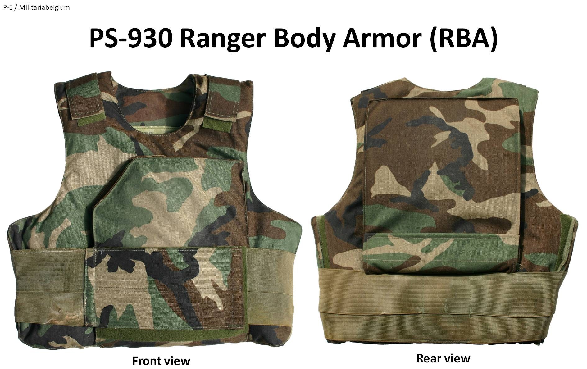

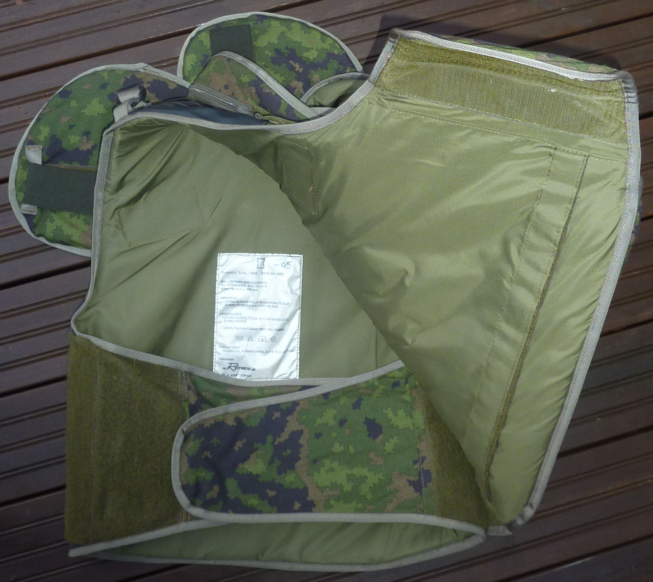

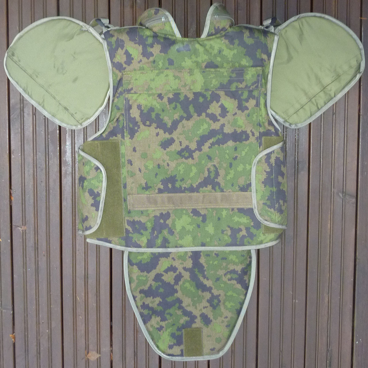

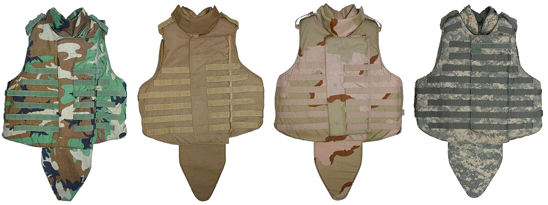

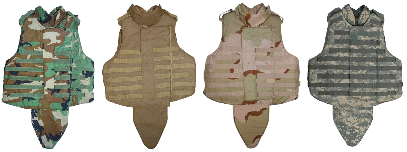

Ma ei tea, palju molle aasade õmblemise jooksev meeter maksab, kuid tundub, et iga aastakümnega tuleb paelasid juurde, esimesed on PASGT küljes ees natuke, Ranger ei ole üldse, Interseptoril olid juba ees ja taga palju ja sellest ajas näeme ka, et sinna riputatakse mida iganes ja vestid istuvad kuidas iganes.
Re: Eesti kaitsevestid

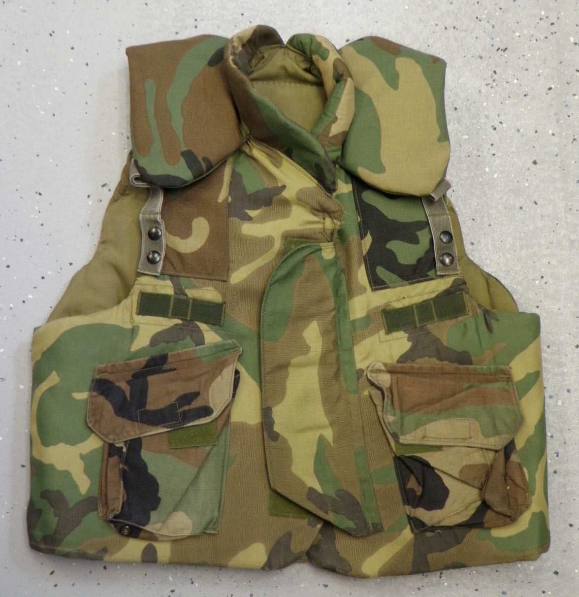

Lisaks veel võrdluseks, et Soome KJ M91 killuvest on minu arvates PASGT vms koopia selleaegse Soome KJ laiguga, head pilti ei ole panna, kuid võrdluseks, milline on Soome KJ M05, kõige levinum uus kaitsevesti eest, tagant ja seest. See tuli siis välja 2005. Siseosa võib olla IIA või IIIA, sest tegelikult IIA on killukaitseks piisav ja iga kangakiht, mis lisatakse, muudab toote kallimaks ja raskemaks.
