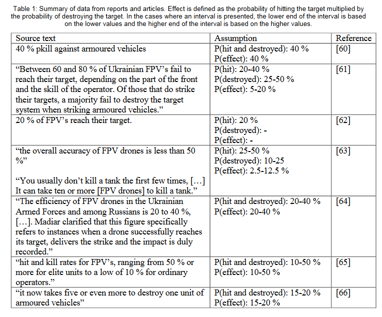

Usage, effectiveness and recent trends of FPV-drones in the Russian invasion of Ukraine based on published combat footage
Aga üldiselt tundub mulle kui profaanile, et nende FPV droonide kasutus on eriti aktuaalne peamiselt kusagil võimalikult lagedal paigal seisva "kaevikusõja" tingimustes, kus kummalgi poolel pole ei õhu- ega STV ülekaalu ega piisavalt vbl ka muid vahendeid... mis loomulikult ei tähenda, et neid ka mujal ja muudes tingimustes (väiksema kasuteguriga?) kasutada ei saa..

Aitäh, huvitav lugemine. Venelaste jutus on üks väide täiesti vale, kirjutaja pole teadnud, mida kirjutab.
Fiibri kaalud on tal õiged, aga näha on, et need on kaalud mingisuguse venelaste rulliga, mitte toore fiibri omad.
Latentsuse osas on tal õigus. Toores latentsus fiibris (ping käsuga katsudes) on ülimadal.
Video latentsus on veidi pikem, kui kasutusel on digitaalne pakkimine. Mul näiteks on arvutipõhine fiibrisüsteem. Õhus pilt pakitakse signaaliprotsessori jõuga kaader haaval (kaader tuleb kaamerast iga paarikümne ms järel). Pakitud andmed tükeldatakse võrgupakettideks, võrgupaketid varustatakse metainfo ja kontrollsummaga, saadetakse, võetakse vastu, kogutakse võrgupinus kokku, kontrollitakse ega rikutud pole, järjestatakse algjärjestusse, puuduva paketi korral oodatakse kordus-saatmist (paari millisekundi pärast), kokku saadud info läheb lahti pakkimisele, lahti pakitud pilt ekraanile. Seda teeb tarkvara, nii kiirelt nagu protsessor suudab ja mälu ribalaius võimaldab. Võimalik, et mul lendab 100 ms latentsusega. Sellise latentsusega spordivõistlusel läbi põlevate rõngaste ei lenda, aga minipommitajat juhib küll.

Nii on. Ma ei suuda ka mõelda ühtegi teadusartikli tasemel (TRL 1-3) lahendust, mis seda võiks ka tulevikus leevendada, nii et akud ilmselt jäävad.lennumudelist kirjutas: ↑02 Okt, 2025 21:32Drooni aku laadimiseks fiiberkaabli kaudu peaks sinna keevitama mitme kilovatise laseriga (sellisega saab droone alla lasta ja metalli lõikuda). Sihuke laser tapab otseühendusel teises otsas anduri (õrna fotodioodi) ilmselt pikosekundiga.
Mitmele teisele akf'ile -- andestust, aga pole mõtet refereerida Ukrainas võidelnud sõdurite vaatepunkti kui mingit tõeallikat. Võib lahjemat mürki võtta, et Esimese Maailmasõja ajal ütlesid paljud sõdurid tankide kohta ka, et kui ebausaldusväärsed need on jm sada häda. Kahe kümnendi pärast olid need kõigil relvastuses ja tänaseks on tanke tehniliselt täiustatud juba üle 100 aasta. Enamikul sõdivast koosseisust (ega ühiskonnast üldisemalt) ei ole ettevalmistust ega kogemust, et hinnata tehnoloogia arengut selle kõigis detailides ja anda selle kohta mingeid pikaleulatuvaid soovitusi teistele riikidele. See muidugi ei tähenda, et nad ei või oma arvamust avaldada.
Oluline on aru saada, et
1) FPV droonid ei asenda olemasolevaid kaudtulesüsteeme. FPV'd pakuvad rohkem, kui lihtsalt NLOS täppisründevõimet. Võib-olla saab selle süsteemiga tulevikus asendada lahingpatrulle mh ka poolkinnisel, kinnisel maastikul ja ka hoonestatud alal jpm. Ma ei imestaks, kui tulevikus tekiksid akadeemilised arutelud, kas ründe-FPV'd on puhtalt tuled (FIRES) või tegelikult mingites tingimustes ka liikumine ja manööver (M2).
2) Optiliste lainejuhtide kasutamine ilmselt jätab FPV droonid lähima 10 aasta vaates relevantseks ükskõik milliseid lahendusi droonide vastu välja ei mõeldaks. Ainult masinale antud iseseisev otsustusõigus sihtmärki valida ja/või rünnata võiks seda teoreetiliselt muuta, aga sellega omad eetilised ja tehnilised riskid).
