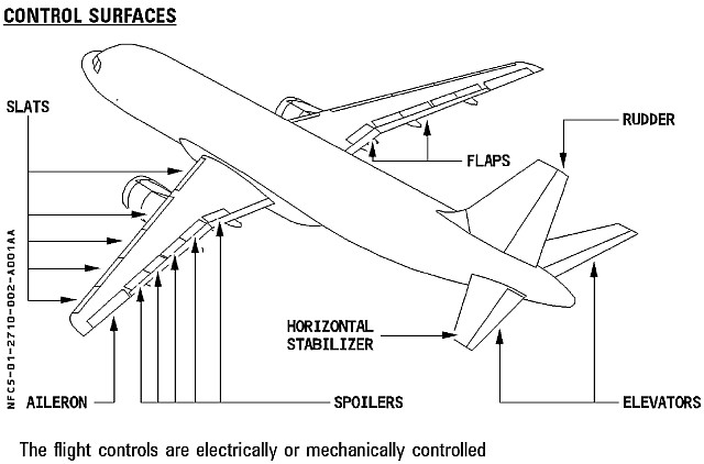

Piltidelt on aga näha, et lennukil on kõrgustüürid ära rebitud koos osa kerega (seejuures on vertikaalstabilisaator rebitud pooleks).Tundub, et tagaosaga on midagi juhtunud.Näiteks videodelt on näha, et lennuki sabakoonus (APU koos korpusega) on eraldunud, pool vertikaaltüürist koos kõrgustüüridega on eraldunud.See aga ei pruugi olla põhjus, vaid tagajärg.
Siin võib olla, et purunes horisontaalstabilisaatori nurga muutmise kandur, mis viis tagatiivad asendisse mille takistus ületas kere talavuse ja mille tulemusel rebiti see küljest ära.

Kas on võimalik, et horisontaal stabilisaator võib minna sellise nurga alla, et rebib saba küljest ?
Selle Reguleerimisulatus on ju suht väike IMHO...
Ma lisan ühe joonisee siia, et oleks näha juhtpinnad.
Edit: Et siis horisontaalstabilisaatorid on rebenenud koos pöördtüüriga (rudder) ?

Niikaua kui ta on terve ei saa ta piisavalt liikuda.Purunenud kanduri puhul ei takista teda enam suurt miski.Juhul kui kanduri purunemise hetkel on veel kõrgustüürid kasutusel, siis on ikka üsna suured jõud mängus.Ehk siis piirajaks saaks lennuki kere.
Iseenesest, ma ei usu oma teooriat väga palju.Aga Iseenesest on see võimalik, ma ei kujuta ette mis muu võiks horisontaalstabilisaatorid koos kerega küljestrebida.
Re: Venemaa reisilennuk Airbus A-321 kukkus alla
Saba rada mööda lohisemise käigus tekkinud aegadetagune deformatsioon järsku...ma ei kujuta ette mis muu võiks horisontaalstabilisaatorid koos kerega küljestrebida.
