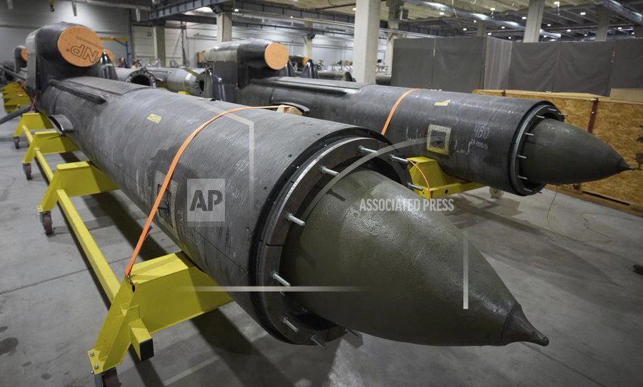

Välimuselt ja parameetritelt Flamingole väga sarnane toode

See on peaaegu kindlalt sama tiibrakett või "viimane ühine eellane" (enne Ukrainas tootmise alustamist).lootsik kirjutas: ↑21 Aug, 2025 12:22 Välimuselt ja parameetritelt Flamingole väga sarnane toode
https://armyrecognition.com/news/aerosp ... -idex-2025
Oletus: nad on ehitanud võimalikult kerge süsikiust (6 tonni stardimass kütusega on siis antud juhul nii kerge kui saab, massi bilansis peaks olema mitu tonni kütust) motoriseeritud kere, millesse saab panna turul hulgi saadaval olevaid eelmiste aastakümnete vabalangemise lennukipomme.goga66 kirjutas: ↑21 Aug, 2025 12:56https://x.com/bayraktar_1love/status/19 ... 8679633175Warhead of the FP-5 "Flamingo" missile
Pigem saab vist välistada kergemad Mark 81 ja Mark 82, võimalik oleks Mark 83 või FAB-500 (aga seda ei soosi Nõukogude päritolu, teda ei saaks juurde), massi poolest sobiks Mark 84 (900 kg). Võimalik, et Flamingo võtab väikeste modifikatsioonidega vastu igasuguse lennukipommi tooriku.
Teades nüüd asja massi ja tiiva siruulatust, hakkan juba mõtlema, et järsku lendabki "Krasnojarski eesmise otsani". :)
Samuti hakkan arvama, et see pole impulssreaktiiv-, vaid turboreaktiivmootoriga.

P.S. Keegi inimene on võtnud analüüsida:
Ukrainian Fire Point FP-5 Flamingo in Detail: Warhead From the U.S., Possibly Bunker-Buster, and Ballistic Missile Body
Oletab:
- kere võiks olla klaaskiust, kerimise mustrite põhjal, kere võiks pärineda mõnelt ballistiliste rakettide tootjalt
- süsikiudu ei paku, kuna see peegeldab liialt radarit
- peaks pakub Mk84 või BLU109
- mootoriks pakub õppe-hävituslennuki mootorit (L-39 või Hawki oma, esimese mootor on Ukrainast, teise kohta ei tea)
- lahenduse algupäraks arvab Milanioni
Oletame huvi pärast, et on see Ivchenko mootor. Kulutab 468 liitrit tunnis. Lendab L-39 tippkiirusest aeglasemalt, et kütust säästa, näiteks 600 km/h. Oletame, et kütusepaak on 2000 liitrit. Vastuseks tuleb 2000 / 468 = 4.27 lennutundi, korrutamine annab distantsi 2564 km.
Igaks juhuks kontrollime stardimassi: L-39 suurim lubatud 4700 kg, Flamingo 6000 kg (rakettkiirendi aitab).
Igaks juhuks kontrollime lennukaugust: L-39 suurim lubatud 1750 km, Flamingo väidetavalt 3000 km.
Kuna tiibraketis saab teha optimeeringuid, mida piloodiga lennukis ei saa... pagan võtku, see rakett on vist päris. :)

vene kanal arvab, et Flamingol on L-39 (kasutatud) mootor.
https://en.wikipedia.org/wiki/Ivchenko_AI-25
Neid pidada Ukrainal palju olema.
Lennukauguseks pakub 1000 km max.
Lingil pilte mootorist tagant vaates.
https://t.me/UAVDEV/8805
