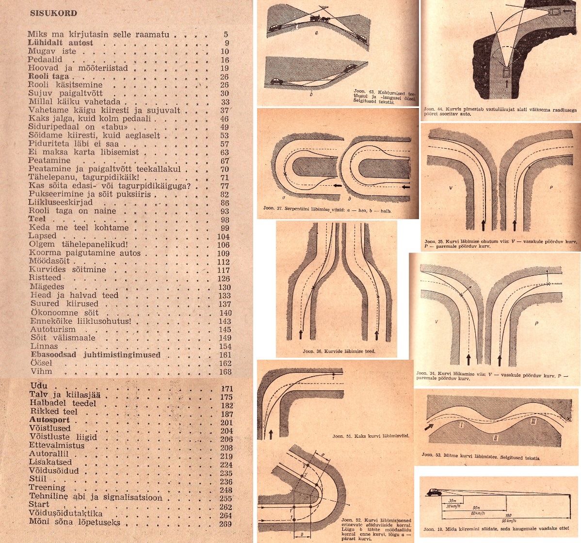

OK käisin korra põgusalt oma raamaturiiuli juures ja noppisin esimese hooga välja paar raamatud aegadest (vasakpoolne on välja antud 1989 ja parempoolne 1986), kui oma kärusid veel ise remonditi (ja neid oli lihtsate vahenditega võimalik ise remontida 8) )
Juba siin ära mainitud Kalju Aleksius oli 70-ndatel, 80-ndatel ja 90-ndatel produktiivne, andes välja terve rea kasulikke raamatuid ja brožüüre.
Lööge Google otsingusse mehe nimi sisse ja hakkab tulema. Aleksius oli 80-ndatel Tallinna Ehitus- ja Mehaanikatehnikumi autoainete õppejõud-metoodik, ENSV teeneline õpetaja, hiljem Nissan Balti koolitusjuht.
Ja siis tooksin eraldi välja sellise raamatu
"Kuidas juhtida autot" , Zdenek Treybal
Raamatus valgustatakse autojuhtimise saladusi kõigis üksikasjades, mis aitavad autojuhil saada oma ala tõeliseks meistriks. Käsitletakse autojuhtimise tehnikat mitmesugustes tingimustes, analüüsitakse autospordi üksikuid alasid, võidusõidu tehnikat ja taktikat. Teos on kirjutatud populaarses vormis ja mõnusa huumoriga.
Autor Zdenek Treybal on Tšehhoslovakkia autoinsener, rahvusvaheliselt tunnustatud autosportlane ja väsimatu entusiast, kes kogu oma elu on pühendanud autoasjanduse propageerimisele. Raamat on heaks abiliseks autoamatöörile, kutselisele autojuhile ja autosportlastele.
https://www.antikvariaat.eu/zdenek-trey ... tida-autot
Ei midagi erilist, aga põhitõed kirjutatakse ilusasti lahti.
