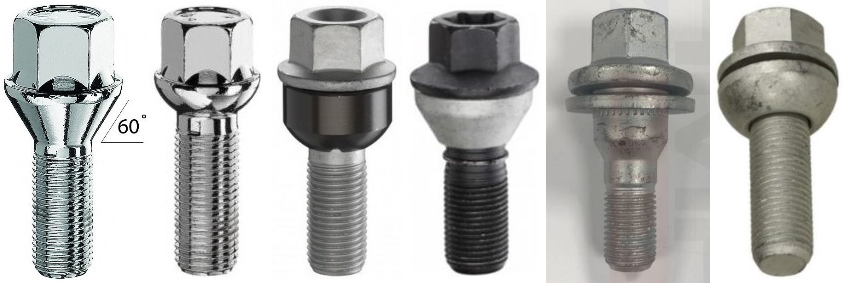

Poldiväljakeerajaid on erinevaid, on sitast, saiast, plastmassist,pehmest metallist ja korralikust metallist. Täpselt sama lugu on ka metallipuuridega.
Olles ise eelmine aasta rehvitöökojas nädal abiks, siis on natuke nähtud seda elu.
Saksa autodega on lihtsam, kuna neil rattapoldid. Tuli üks 7 seeria BMW, vargavõti pehme. Lüüakse ka 12kant padrun otsa, aga need kipuvad lõhki minema. Mul nii juhtuski.
Tehti nii, et õhuturbiiniga freesiti poldipea(või mutri) maha, kui velg käes, siis poldijäänus tuli pmst näpuga välja. Poest uued tavapoldid ja elu läks edasi. Kliendiga muidugi arutati läbi, et mis polte tahab.
Mutritega on asi kehvem, kuna tööd kõvasti rohkem uute tikkude tagasi panemisel. Taga tuleb vbl isegi kässari klotsid eemaldada, et polt pessa saada.

OK, vastan siis ise ära.
Vargapoldi kätte saamiseks tuleb ülejäänud poldid keerata lahti ja siis keerata umbes näpu jõuga kinni.
Ja siis sõita natuke aeglaselt, parem kui auklikul teel.
Seejärel võib enamasti selle vargapoldi sõrmega lahti keerata.
Ühesõnaga, tuleb tekitada olukord, kus normaaloludes 4-6 poldi vahel jagunev koormus keskendatakse salapoldile.
Ratas alt ei tule, sest niipalju hoiavad need näpuga keeratud poldid kinni.
Ma ise alguses ka ei uskunud (mingi gazi jutud), aga kui jännis olin, siis tuletasin meelde ja voilaa, mul oli see polt käes umbes kahe autopikkuse sõiduga.
Muide, see tarkus on üks Gazi õppega saadud asjadest, nimelt Gazil käisid rattamutrid lahti vasakul ühte pidi, paremal teisipidi. Kuna oli variant, et mõni mõttehiiglane oli garaazis leidunud suruõhukeerajaga keeranud neid valepidi ja nii kõvasti kinni, et käsitsi lahti ei saa, siis õpetaja seletas, et kui mõni mutter ei tule lahti, siis tehke nii.
Aga muidu kinnitas mu arvamust, et rehvivahetuses töötavad töölised pole just antud karbi kirkamad kriidid.
Sellise poldi saab kätte täiesti tervelt, kui natuke ajusid liigutada. Autoremont ongi neetult intellektimahukas asi, autot remontida lõhkumise teel oskavad paljud, kuid teha asju elegantselt - neid on vähem.

Kapten Trumm kirjutas: ↑03 Nov, 2022 14:54 Kui ülejäänud poldid õnnestub lahti saada, siis selle vargapoldi kättesaamine võtaks mul aega umbes minuti
Fucs kirjutas: ↑03 Nov, 2022 15:19 Einoh, võib ka enne seda veel ülejäänud poldid korraks natuke lahti keerata ja siis edasi sõita ning pidureid vajutada... või tiba ringi sõita ja kurvitada... ja siis ülejäänud poldid kõvasti kinni keerata lootuses, et tuleb lahti... AGA olukorras kus
ja seejärel oli vargapolt viimane mis kinni keerati juba spetsvõtmega, siis see ei päde mitte.Rehvivahetuse "spetsid" lasid teil rattapoldid miljoni Nm-ga kinni,
Üldiselt tuleb see üksik veljepolt/mutter tavaolukorras lõpuks lahti jah pärast sõitmist, kui teised poldid/mutrid lõdvaks lasta (või veelparem sõites ja paar korda järsult pidurdades), aga üldiselt mitte minuti ega veerand tunniga, vaid pikema sõitmisega auklikul teel KUID seda juhul, kui need poldid ei olnud kinni keeratud "miljoni Nm-ga" või kahe meetrise toruga kinni keeramisel rattavõtit järeleaidates. Kui need poldid/mutrid sul lastakse ikka nii kinni, et ülejäänud saad lahti aga üks ei tule (vahet pole, tavapolt või vargapolt), siis heal juhul jookseb see üks polt lõpuks lahti alles pärast pikemaid kärutamisi ja alati ei tulegi ikkagi lahti. Oleneb ka veljetüübist, rummutüübist ja poltidest ja sellest, kas need poldid on nii sügavale keeratud, et koonuspea lõpp ise istub juba rummu sees kinni, või on siiski ainult koonusepinnaga surutud velje külge kinni.Kapten Trumm kirjutas: ↑03 Nov, 2022 16:16 OK, vastan siis ise ära.
Need erinevat tüüpi poldid nt alluvad "poldi lahtisõitmisele" erinevalt ka juhul, kui ei ole koonuse või keermestamata osaga kinni keeratud juba rummu enda sisse.
Aga üldjuhul jah, Trumm, Sinu väide (või õigemini mõte ja point, mida mõtlesid) on iseenesest õige, kui... kui seal juures ei oleks neid "miljon Nm"-e ja "umbes minut"-eid
