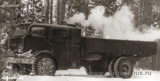

50-60 aastatel püüdis Ivan teostada vana muinasjuttu iseliikuvast ahjust.
- steamveh002-199.jpg (70.67 KiB) Vaadatud 5681 korda
Re: Vanem tehnika, memuaarid jne.

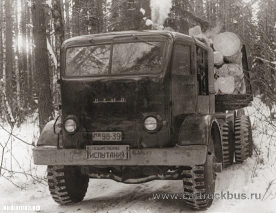

See masin oli NAMI poolne nägemus auruautost,mida muide köeti puuhalgudega.See oli vaba tõlgendus inglaste Sentinelist ja jänkide Doblest.Kui ta poleks olnud tehniliselt ülikeerukas,oleks ta siberi oludes olnud tegija.
Metsaveo variant ka.
