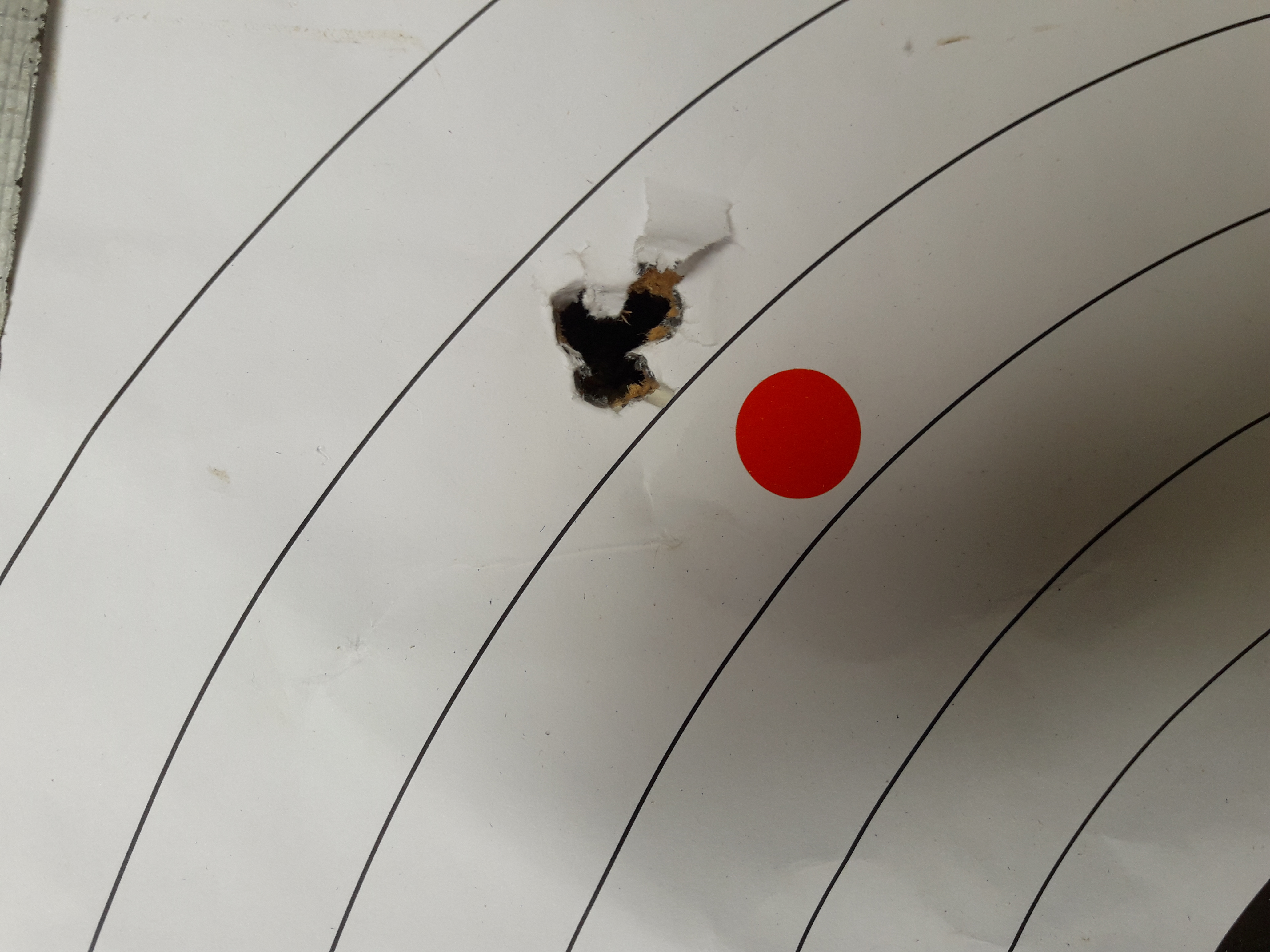

Kui mees suudab 5lasku istutada 130m sellisesse auku kas siis on põhjust arvata,et peale väikest harjutamist ei suuda ta tabada kordades kaugemale ja täpsemalt kui sinu palju kiidetud galil ajale ammu jalgu jäänud nimrodiga???
Relvaks täiesti tavaline sãästu weatherby vanguard 308win tehase "karvase" ja raske päãstikuga.Raud ise lyhemaks lõigatud 47cm peale veel,et poleks vaja metsas sihi otsas ringi käia keeramas. Poest ostetud usa sãästumoon 165gr hornady sst poolmantel.
Võlusõnad on...tunne oma relva,vali moona ja käi tiirus korralikult harjutamas kui vanajumal natukenegi kätt,silma ja tahtejõudu andnud on.. Ei ole vaja seda kuude kaupa drillida,nyhkida oksendamiseni ja taas drillida.
