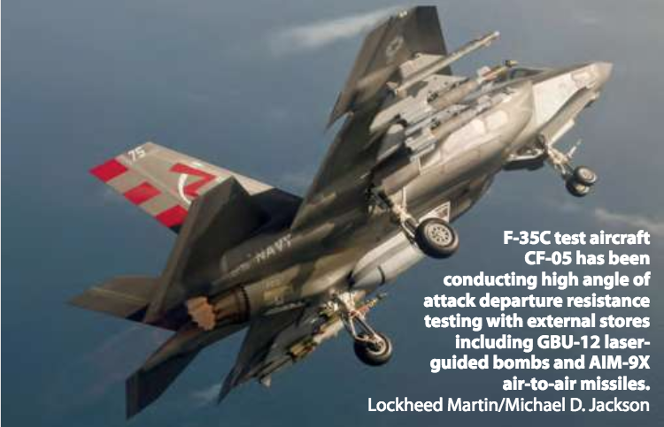

Rääkides kohtumisnurkadest, siis US NAVY viis just läbi teste üsna muljetavaldava välise koormaga.
Vähendamata originaalpilt siin: http://i.imgur.com/iZEqLiE.jpg
Artiklis on mainimata jäänud, et lisaks 4x GBU-12 + 2x AIM-9 kandis lennuk ka "vargset" välist GAU-22/A weapons-pod'i. Sisemist laadungit pole mainitud, aga üsna kindlalt pidi see olem, vastasel korral poleks operatiivtingimustes antud testide tulemustega eriti midagi pihta hakata.
Igatahes ka kõiksugu tail-hook hädad tunduvad olema kauge minevik. Juba suvel tehtud katsetel oli 0 ebaõnnestumist ning tehti ka öömaandumisi. Tehti maandumisi ka üsna kesise ilmaga:
https://www.youtube.com/watch?v=wTF2mxxPqgo
Artikkel, mida mainisin on (põhiliselt küll juttu B mudelist) siin:
https://www.dropbox.com/s/6djli4o8l3j1i ... K.pdf?dl=0
Screen Shot 2015-10-08 at 14.29.37.png (359.1 KiB) Vaadatud 4802 korda
