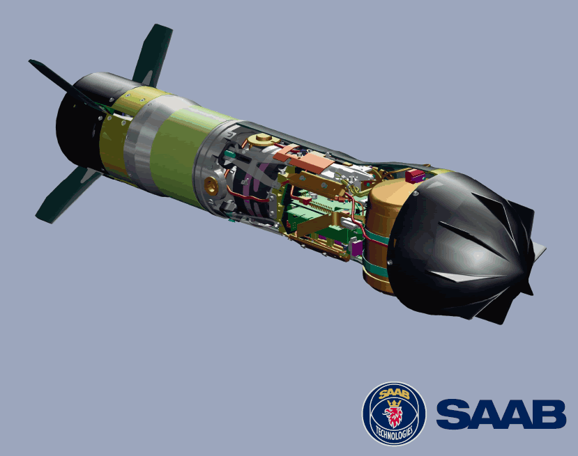

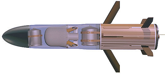

Veel üks väike märkus, et top-attack'il ja top-attack'il võib olla teatav vahe.
Kui NLAW lendab tankist üle 90 kraadise nurga all ja plahvatab otse selle kohal, suunaga alla (seetõttu andmata kaasa raketi kineetilist energiat), siis Javelin tuleb alla 160m kõrguselt, andes kaasa, isegi siis veel märgatavalt üle >10kg kaaluva (stardikaal 22kg, lõhkepea ~9kg), raketi kineetilise energia.
NLAW (siit videost):
FGM-148 (siit videost):

lisainfoks, näiteks NLAW'l on BILL-2 tandemlõhkepea
See on raudpolt vale.
NLAW:
Bill 2:
Nagu näha, siis Bill 2 omab kaks lõhkepead. Kui õigesti mäletan, siis esimene lõhkepea oli 40 mm EFP ja teine 110 mm EFP (võin vabalt eksida siin). NLAW kasutab 150 mm EFP laengut. Kusjuures SAABi enda kodulehel on NLAW kirjelduses selgelt pandud "single shape charge".

NLAW peaks aga olemagi spetsiaalselt top attack kasutuseks loodud.
Vt laengute paigutus.
