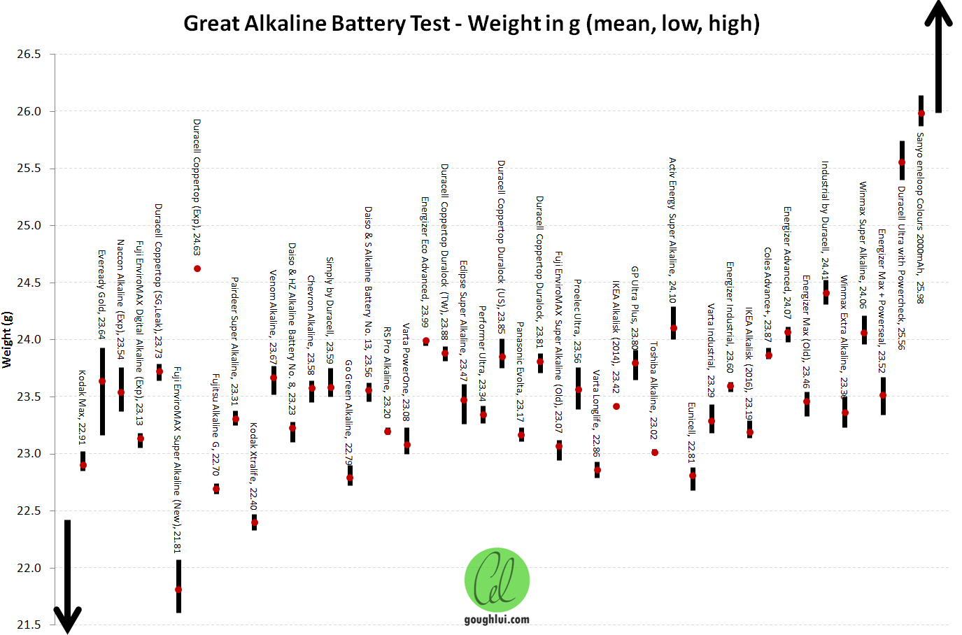

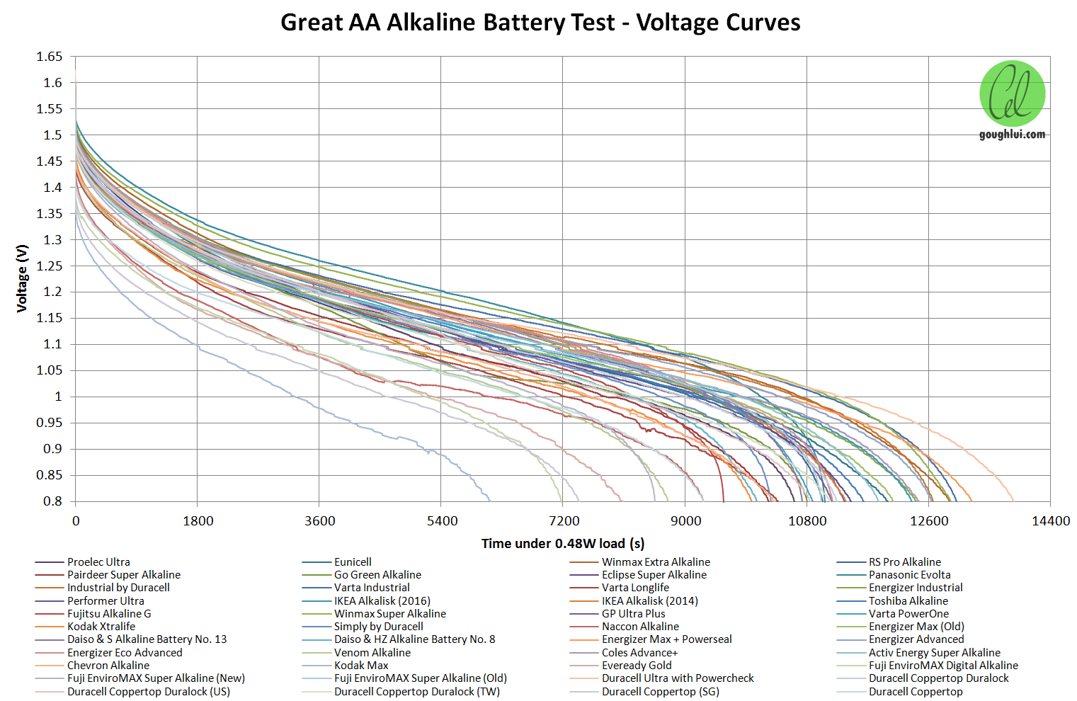

Keda AA patareide teema rohkem huvitab leiab sellest uuringust huvitavat:
https://goughlui.com/2016/12/19/great-a ... e-results/
Raskem element on suurema energiasisaldusega?
