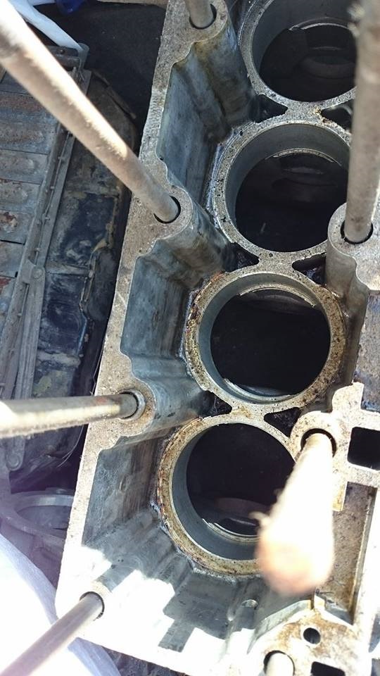

Tegelikuses oli 412 mootor bemu omast märksa innovaatilisem.
Postitusi: 43808
Re: Autotehnikateema
Selle innovatsiooniga käisid Vene oludes kaasas ka massiivsed kvaliteedi- ja töökindlusprobleemid. Alustades samast pehmevõitu mootoriplokist kuni sinnamaani välja, et kogu see ime ei olnud tehtud kuigivõrd kvaliteetsest (loe pehmest ja vedelast) alumiiniumist. Soovides saada mosse plokikaane tasapinnalihvi, saad ilmselt sõimusõnade osaliseks, sest materjal, millest see tehtud, ummistab masinat ja toob töötegijale rohkelt jama kaasa.
Kogu selle innovatsiooni (mootori konstruktsioon) taga oli tegelikult normaalse remondi infra puudumine ja mootori napp ressurss, taolise konstruktsiooniga mootori kapitaalremont on võimalik teha ilma ühegi tööpingita, kasutades vastavat remondikomplekti, kus sisalduvad kolvid rõngastega, hülsid, saaled ja väntvõll (viimast pole vaja, kui originaal pole rikutud). Pehmest alumiiniumist plokikaant on ammustest aegadest "lihvitud" vastu suurt käiakivi ja ega selle pisike kõverus ka suur draama pole - tikkpoltidega saab selle "õigeks" venitada ka teatud maani.
Kuivade hülssidega malmploki puhul selline asi võimalik ei ole, kuna hülsside mõõtu ajamine nõuab tööpinke.
See kaalutlus ilmselt tingiski need sissepandavate hülssidega alumiiniumplokid venes (mitte ainult mossel, vaid ka ZMZ mootoritel). Paraku aga taoline konstrui ei saa olla kuigivõrd tugev eelkõige väändejäikuse mõttes.
412 plokk
BMW M10 plokk
Kumb on tugevam (ses mõttes, et säilitab oma kuju koormuste all)?
Kogu selle tugevuse teema praktiline väljendus on ehk selles, et see alumiiniummootor ei pea praktikas õli, sest kõik need alumiiniumist detailid "elavad" liigselt ja kui laua peal on võlli ots ja simmerling ilusti ühte langeva tsentriga, siis auto peal see enam nii olla ei pruugi.
