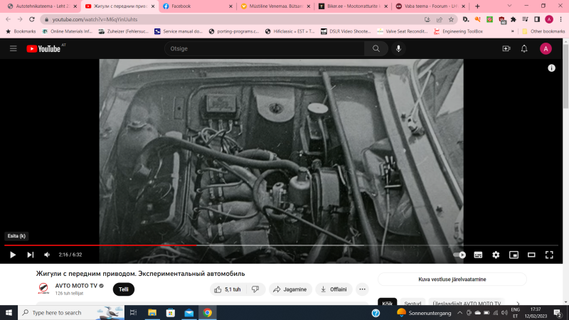

Peeter kirjutas: 11 Veebr, 2023 0:13
AMvA kirjutas: 10 Veebr, 2023 15:53
Peeter kirjutas: 10 Veebr, 2023 13:50 Videos on keskendutud Žiguli käsitemisele. Katsetuste kohta on märgitud, et Fiati keresse topiti Peugeot 204 kapotialune, mis oleks seeria jaoks doonoriks saanud. Samas esisild planeeriti Fiati oma ja klappima 2101-ga. Fiat-Žigulite-Peugeot katsetused ise toimusid 1970 veebruarist septembrini ja
Kahtlen et esisilda planeeriti FIAT-i oma. Mootori risti keeramine eeldaks McPherson vedrustust. FIAT-i esisillaga ei mahuks mootor kuidagi risti.
Tõlkisin videot. Seal on ka paar kaadrit risti oleva mootori suure laia põhjakaitsega isendist ja pildil paistab kah pigem mingine 01 laadne esisild, mitte 08 McPherson.
Antud videost võetud kaadris on hästi näha 01-e kerele külge keevitatud McPherson kandurid

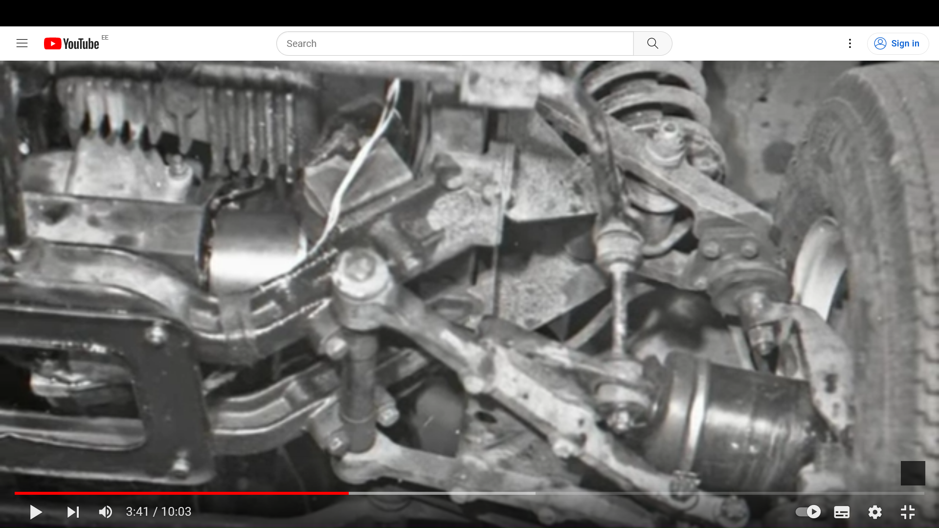

Kommentaariks AMvA poolt postitatud pildile:
Näha on amordi kinnituseks tehtud uut kandurit, kui vaadelda seda doonor-Peugeoti, siis seal on ülemise tugilaagri-padja koht oluliselt suurem ja teistsugusem. Pigem sellel pildil on ainult amordi ja vedru pesa, pöörlevad tugilaagrit ei paista kuidagigi. Videos räägitakse, et (mida ei ole mõtet ega vajadust hakata oma uskumustega kahtluse alla seadma) Peugeotilt võeti mootor, kast, ülekanne, kardaanid (veovõllid) kahe kardaaniristiga. Sild-vedrustus võeti Fiatilt ja eesmärgiga kasutada esisillas võimalikult palju samu asju tulevikus toodetama hakkava Vaz-i esisillaga. Esisillaveoga Fiat-i kere ja Peugeoti mootoriga 0132 valmis juba 1968, kaks aastat enne esimest "kopikat". Selleks ajaks oli Nami-l juba päris mitu huvitavat eksemplari konstruitatud, justnimelt esiveo tutkimiseks ja rahvamajanduse hüvangu saavutamiseks. Näiteks juba 64-ndal aastal hakati tuleviku-sapaka 966 prototüüpkere peal arendama esiveolist masinat 0107. Valmis saadi 1966. Samal aastal, mil toodi välja ka 966 ise. 966 kere, mosse 408 mootor, kast aretati ühise õlivanni peale mootoriga, esisild hoobadega. Sellega tehtud katsesõit käis 1967 isegi Eestist läbi, nimelt mingi polügon oli remondis ja siis tüübid tegid omapäi ühe retke, Moskvast üle Piiteri Tallinnasse, siis Pihkva ja edasi Moskvasse tagasi. See projekt lõpetati ja selle baasil loodi projekt 0107Б, valmis 1967. Kujutas ennast Autobianchi Primula põhjale aretatud nami 1,1 liitrise mootoriga (projekt -0124) Peugeot 204 kastiga isendit. Lisaks oli keret tuunitud Fiat 124 detailidega. See "Б" tehti juba selle teadmisega, et tehas tuleb Fiati oma, mitte prantslane.

See koobas seal kapoti all ei tähenda mitte McPhersoni vedrustust, vaid seda, et poolteljele ruumi tegemiseks koliti esivedru koos amordiga ära kõrgemale. Kui originaalis toetus see alumisele õõtsale ja ülevalt sillatalale, siis ümbertehtuna (vt foto) toetus see ülemisele õõtshoovale ja ülemise otsaga sinna kummalisse koopasse. See ei ole McPherson. McPhersonil keerab amordipüstak koos käändtelejega (kas siis ülemisest padjast või keerab amordi alumine osa ümber amordivarre - ülemine kinnitus on fikseeritud (taolist lahendust kasutavad osad Mazdad, Volvod ja Moskvits 2141).
Antud vedrustuse tüüpi (nagu kopikal) probleem on esisilla keerukus ja vähene ruum pooltelje tarbeks. Seepärast on McPherson palju praktilisem, kuna see on lihtsam ja seal on rohkem ruumi.

Kapten Trumm kirjutas: 13 Veebr, 2023 10:18 See koobas seal kapoti all ei tähenda mitte McPhersoni vedrustust, vaid seda, et poolteljele ruumi tegemiseks koliti esivedru koos amordiga ära kõrgemale. Kui originaalis toetus see alumisele õõtsale ja ülevalt sillatalale, siis ümbertehtuna (vt foto) toetus see ülemisele õõtshoovale ja ülemise otsaga sinna kummalisse koopasse. See ei ole McPherson. McPhersonil keerab amordipüstak koos käändtelejega (kas siis ülemisest padjast või keerab amordi alumine osa ümber amordivarre - ülemine kinnitus on fikseeritud (taolist lahendust kasutavad osad Mazdad, Volvod ja Moskvits 2141).
ok, selline lahendus on kah võimalik, aga ega väga mõistlik ei ole, kuna käändmik on ikka vaja uus teha (pooltelje laagerdus), lisaks ülemine õõts ümber teha ning ülemise õõtsa kinnitus võtab mootoriruumis ruumi. Reaalselt seal palju juppe 100% üle võetavad ei ole.

Käändmik saab väga vabalt olla sama. Mul kataloogis ATV esisilla käändmik, nii 4*2 kui ka 4*4 on sama käändmikuga. Erinevus flantsis, ühel pole lihtsalt nuudipinda. Reaalselt on seal enamus üle võetavad. Kui ülemisele õõtsale "leiutatakse" poltidega fikseeritav vedru-amordi-kandur, siis ka ülemine õõts sama, kui otsustatakse keevitada, siis lisandub üks detail õõtsale külge keevitada. Aga siis oleks see küll samast toorikust, aga täiendava töötlusega muutunud spetsiifiliseks. Pigem oli eesmärk just nimelt võimalikult palju kui mitte koguni 100% samu asju kasutada. See oleks juba oluliselt lihtsustanud varuosa tootmist ja logistikat, kõike veermikus saaks mõlemal mudelil kasutada risti-rästi ühest kataloogikastist. Venelane ju armastab unifitseerimist. (Nt kõik teevad omi telekaid heaks kiidetud tüüpskeemidega ja samade plokkidega, silt ja kanaliselektor ainult erinev). Minu ATV näitel: eriline on ainult nuutidega flants, kui seda pole, siis esisild ei vea. Siin lisanduks eraldi detailina veel ülemise õõtsa peale poltidega fikseeritav vedrukandur. Õõtsad samad, paralleelvarras sama, käändmik sama, pidurid samad, roolisüsteem sama, amort sama, vedru sama.

AMvA kirjutas: 13 Veebr, 2023 19:37
Taolist konstruid nagu sellel eksperimentaalkopikal näha oli, eriti pole keegi seeriautol kasutanud (kus koormus langeb ülemisele õõtshoovale). Kui pooltelg jääb vedrule ette, siis praktiseeritakse vedru-amordi nihutamist ette- või tahapoole, aga alati kannab seda koormust alumine õõtshoob.

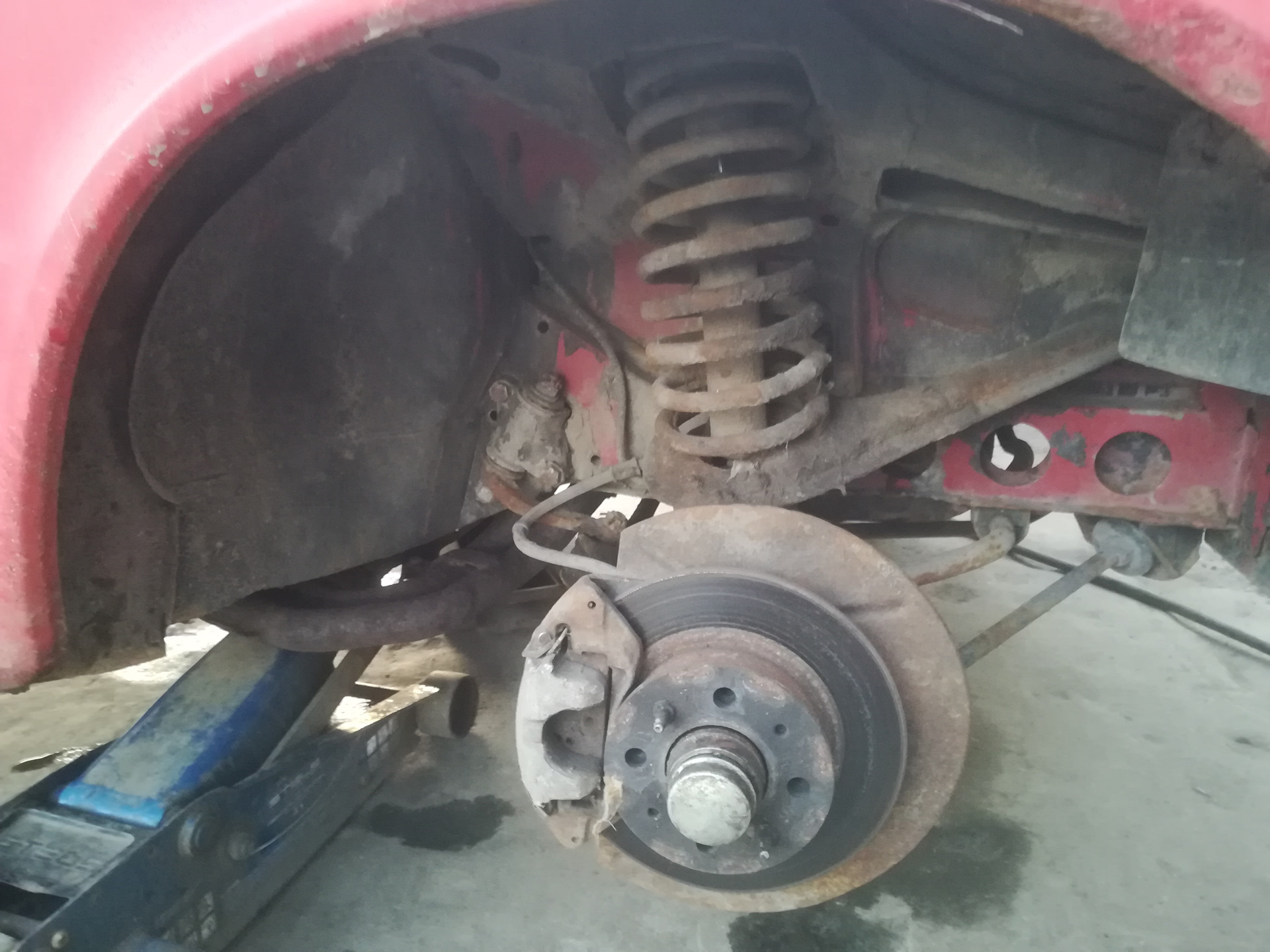

Niisama üldharivalt, et vaevalt vedru ülesviimisega midagi leiutati.
Kopeeriti lihtsalt Fiat125.Pilt
Oli meil peres kunagi selline ja muidu šarniirid sobisid Lada omad aga amort oli pisut pikem.
Tagasild lehtvedrudel ja ketaspidurid millele klotse ei saanud ning asendati Lada trumlitega.
Käigukast oli ka pisut teistsugune kus kang ei läinud kasti vaid oli vahehoovaga juhile mugavamasse kohta toodud.
Mootor ka muidugi alanukkvõlliga aga käis oluliselt vaiksemalt kui Lada ja kütustki tarbis vähem, kuigi kast oli ikka 4 käiku.
Tagasild oli küll oluliselt kiirem ja 90km/h sõita polnud sellist tunnetki, et mootor juba karjub vaid nagu kaasaegne auto.
