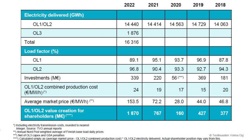

wolfgang kirjutas: 22 Nov, 2023 15:26 Jah, aga täpsustused:
  • Olkiloutos on 3 reaktorit nüüd. 1 on mingi 40 ja teine 30+ aastat vana ja nende el omahind ei ole 50 vaid kuskil 30 ma kahtlustan. Võibolla ka väiksem. Kuna tuumaenergia hinnast moodustab 85% kapitalikulu(ehitamine) siis peale laenude maksmist kukub selle omahind järsult
Siit on näha OL1 OL2 elektri omahind
Kilo Tango
Postitusi: 10219
Liitunud: 14 Aug, 2008 15:40
Re: EV energia ja julgeolek
Selle tabeli võiks nüüd nendele "tuumajaam ei tasu iial ära" tegelastele kurku toppida.

kraal kirjutas: 22 Nov, 2023 17:35
Siia ei ole arvestatud jäätmemajanduse kulud ja kohustused vastava fondi ees ning võetud laenude intressikulud. See kannataks võrdlust kui me põlevkivi tootmishinna sisse ei arvestaks CO2 tasusid. Nii saamegi 3 sendi mehikesed.
Mille üle tasub veel mõelda. TVO väärtus/kasu kandub üle tööstustesse, kes on omanikud. Tööstuste kasu on madal elektri hind. Madal sisendi hind annab võimaluse kasumit teenida. Kes palju teenib, saab vaadata tööstuste finantsaruannetest. Omanikel-tööstustel on teiselt vajadus leida kapitali, kui TVO opereerimine seda nõuab, sest kasumit teenitakse napilt.
