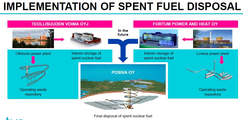

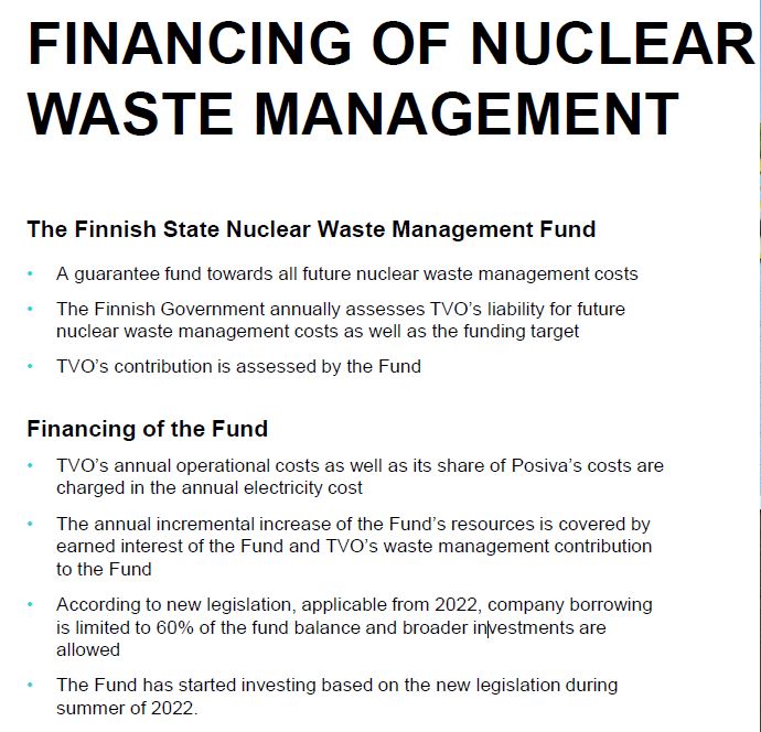

Annad äkki viite kus on kirjas, et jäätmemajandus ei ole sisse arvestatud.
Muidu jah nende ärimudel on selline, et aktsionärid peavad raha sisse panema kui vaja. Kui ei pane siis saad elektris turuhinnaga. Lisaks tööstusele on omanike ringis ka paljud kohalikud omavalitsused.

Ma tuhlan siis TVO materjalides edasi. Loogiliselt võttes ei saa olla, sest radioaktiivsed jäätmed, mis tekivad, nende hoiustamiskulud ulatavad üle jaama eluea.

Runkel kirjutas: 23 Nov, 2023 19:06 Ma tuhlan siis TVO materjalides edasi. Loogiliselt võttes ei saa olla, sest radioaktiivsed jäätmed, mis tekivad, nende hoiustamiskulud ulatavad üle jaama eluea.
Sellega on ikka arvestatud, et peale jaama sulgemist on fondis piisavalt raha, et edasi opereerida.

Jäätmete ohtlikus ületab jaama eluea küll. Võimalik, et isegi tuhandetes kordades, A nii neil, kui nt. rootslastel on selleks lahendus leitud, et need ladustada aluskorda. Vardad lähevad teraskonteinerisse, mis omakorda vasest konteinerisse, mis valatakse saviga kinni sügavusel 400+m. Muidugi on oht et tulevikus nt. Soome kalifaadi või rahavavabariigi ajukirurgid võivad tulla geniaalsele mõttele viiks selle vase kokkuostu, aga peab lootma, et nad ei suuda nii sügavale järele minna.
TVO ise ei müügi elektrit vaid annavad selle üle konglomeraadile, mis ta omanikud on ja need siis taovad kinni kõik kulud. Kaasa arvatud sissemaksed fondi, mis siis jäätmete ladestamisega tegelema hakkab.
Kusjuures, mu meelest see ongi Eesti tuumajaama juures kõige suurem ohukoht, kuna siin ollakse meistrid kehavahetusi tegema nii, et kohustused jääksid pankrotipessa ja plönn edukatele ärimeestele.

wolfgang kirjutas: 24 Nov, 2023 9:04 TVO ise ei müügi elektrit vaid annavad selle üle konglomeraadile, mis ta omanikud on ja need siis taovad kinni kõik kulud. Kaasa arvatud sissemaksed fondi, mis siis jäätmete ladestamisega tegelema hakkab.
Loe TVO majandusaruandeid täpsemalt. Seal ilusti kirjas palju nad aastas jäätmete peale kulutavad.
TVO mitte ei anna elektrit osanikele vaid müüb seda omahinnaga. Omahinna sisse kuuluvad kõik kulud/tulud mis elektri tootmisega kaasnevad.

Kirjutasid, et TVO osanikud taovad kinni kõik kulud mis jäätmetega kaasnevad. Otseselt mitte aga kaudselt küll, sest need kulud on elektri hinna sees.
