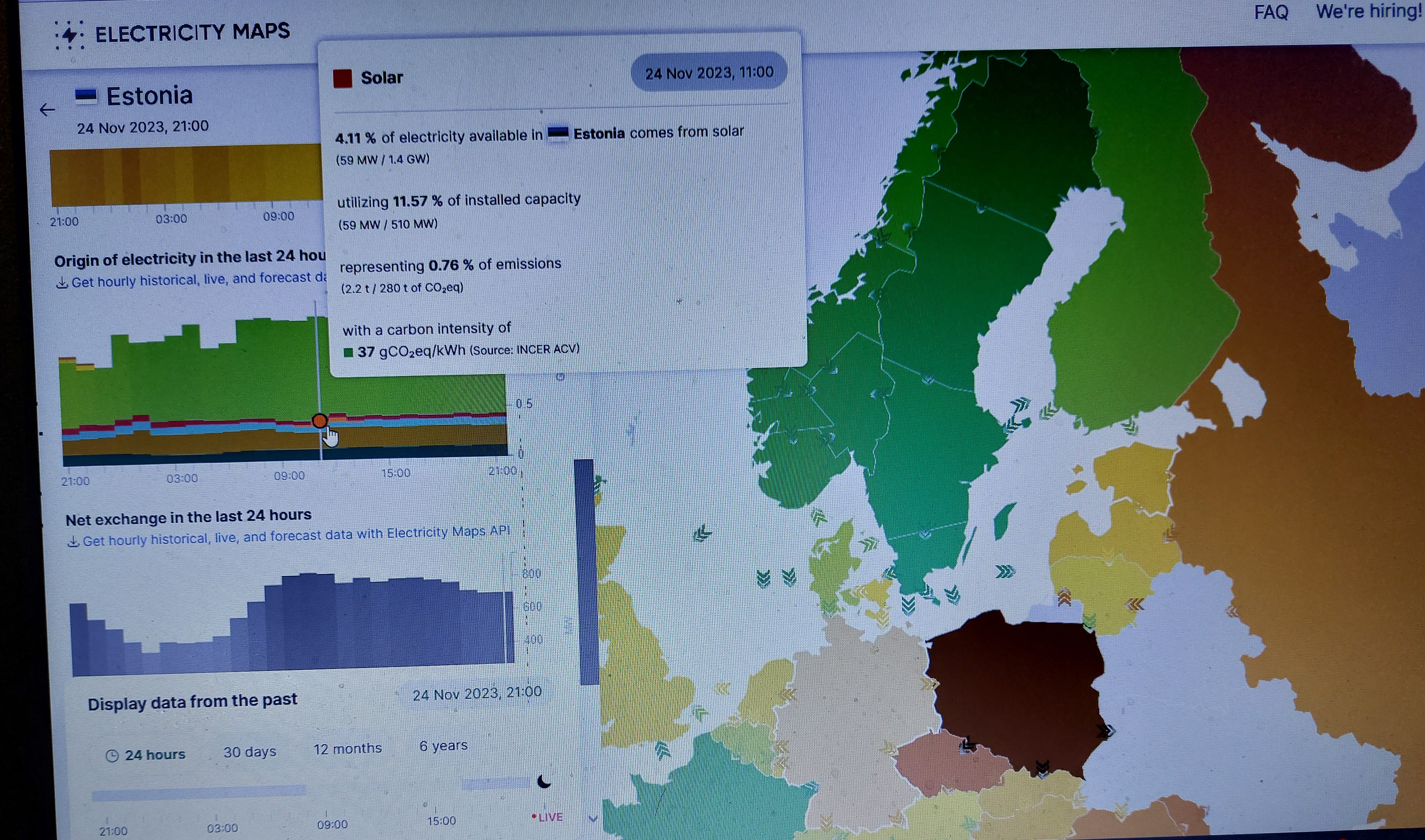

Peeter
Postitusi: 3660
Re: EV energia ja julgeolek
Postitus Postitas Peeter »
Madis Reivik kirjutas: 24 Nov, 2023 21:58
maksipoiss kirjutas: 24 Nov, 2023 20:07
kalvis kirjutas: 24 Nov, 2023 8:31 . Baltikumis oleks hädasti vaja paari akumulatsiooni elektrijaama - juba praegu sirab päike nii palju, et päevale pole tarbijaid ja öösel pole elektrit.
Momendil ei tule sealt (päikesepaneel) küll ööpäev läbi mitte muhvigi.
See graafik
https://www.gaas.ee/wp-content/uploads/ ... talv-2.png
Jääb vist arusaamatuks paljudele. Väide et "praegu sirab päike nii palju" on lihtsalt ajuvaba.
Veel üks pildike juurde teemasse "juba praegu sirab päike nii palju, et päevale pole tarbijaid ja öösel pole elektrit". Tegemist siis kokkuvõttega tänasest päevast. Kahel tunnil päeva jooksul on siis "solar" suutnud anda kogu oma Eestis installitud 510MW-sest võimsusest tervelt 59MW (11,57% installitud võimsusest, tervelt 4,11% kogu võimalikust) ja 43MW (vastavalt siis 8,43% instaalitust ja 3,02% kogu võimalikust). Ülejäänud kahel tunnil on veel 16MW ja 14MW (vastavalt 3,14% ja 2,75% kogu võimalikust Eestis installitud võimsusest ja 1,14% ja 1,06% kogu võimalikust elektritoodangust. Terve ülejäänud osa ööpäevast on üks suur 0. Seda kõike niigi teades oli ikka ülimalt groteskne kuulata sel nädalal "Esimeses stuudios" sotsi Lauri Läänemetsa juttu Olkiluoto pühapäevaste probleemide kohta, et "näed mis juhtus, aga ega meid muu ei päästa, kui kodumaine päike ja kodumaine tuul, paneme edasi!" Noh Solar Solariks, Wind vähemalt suudab viiendiku installitud võimsuse juures püsida (nb! see on 20% installitust), aga ka see on pelgalt 5%... Istume ööpäevaringselt Soome (elektrikaabli)nisa otsas ja soiume mingist tuulest ja päikesest... Kui Eestis põlevkivielekter ära hävitatakse, siis saab päris kole pilt olema, kui mingi beer-beer jälle ankruga mööda Estlinke võtab kolistada, või kui automaatika jälle otsustab midagi välja lülitada... Kiisa avariijaamad oma 250 MW-ga 600-st kaablit asendamas?
Pildil siis tänase päeva tipp päikeseäris.
kalvis
Postitusi: 1443
Liitunud: 03 Aug, 2014 9:49
Postitus Postitas kalvis »
parkija kirjutas: 24 Nov, 2023 13:21 Selle asemel et arvatavasti püüdmatut peasekretäri tooli noolida võiks proua ajada balti riigid ühise laua taha energiajulgeoleku probleeme lahendama ning üks lahendustest võiks olla tuumajaam ning selline , mis tuumajäätmete baasil töötab , vaat see oleks võit .
See proua oma parteiga on tuumajaama vasta. Nii et ära oota energiajulgeoleku lahendust temalt. Vastupidi - tema lemmikminister on täielik käpard energia teemadel ja soovib ellu viia halbu lahendusi.
kalvis
Postitusi: 1443
Talvel ei saagi tulla.... Suvel kell 12 olid hoopis huvitavamad asjalood.
