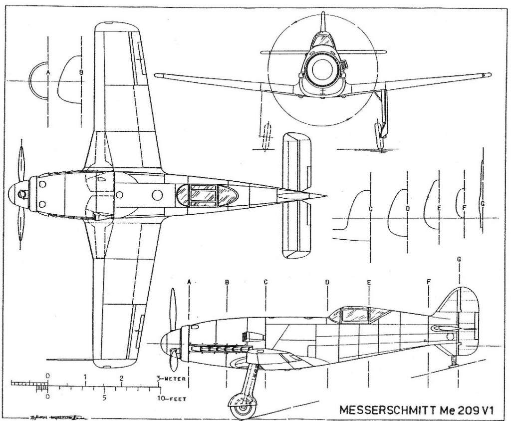

Ma eespool tõin ühe näite - prototüüplennuk mingi juudi nimega konstruktorilt.
Sama M-105 mootoriga, aga hästi väikse tiivaga, lendas Jak-1st 60 kmh kiiremini.
Miks lendas kiiremini?
Sest tema tiivad olid pisikesed nii absoluutsuures kui aerodünaamilise kaalu mõttes.
Suurel kiirusel piisab lendamiseks ka väiksest tiivast - väiksem tiib on väiksem õhutakistus.
Väiksem õhutakistus sama võimsusega - suurem kiirus.

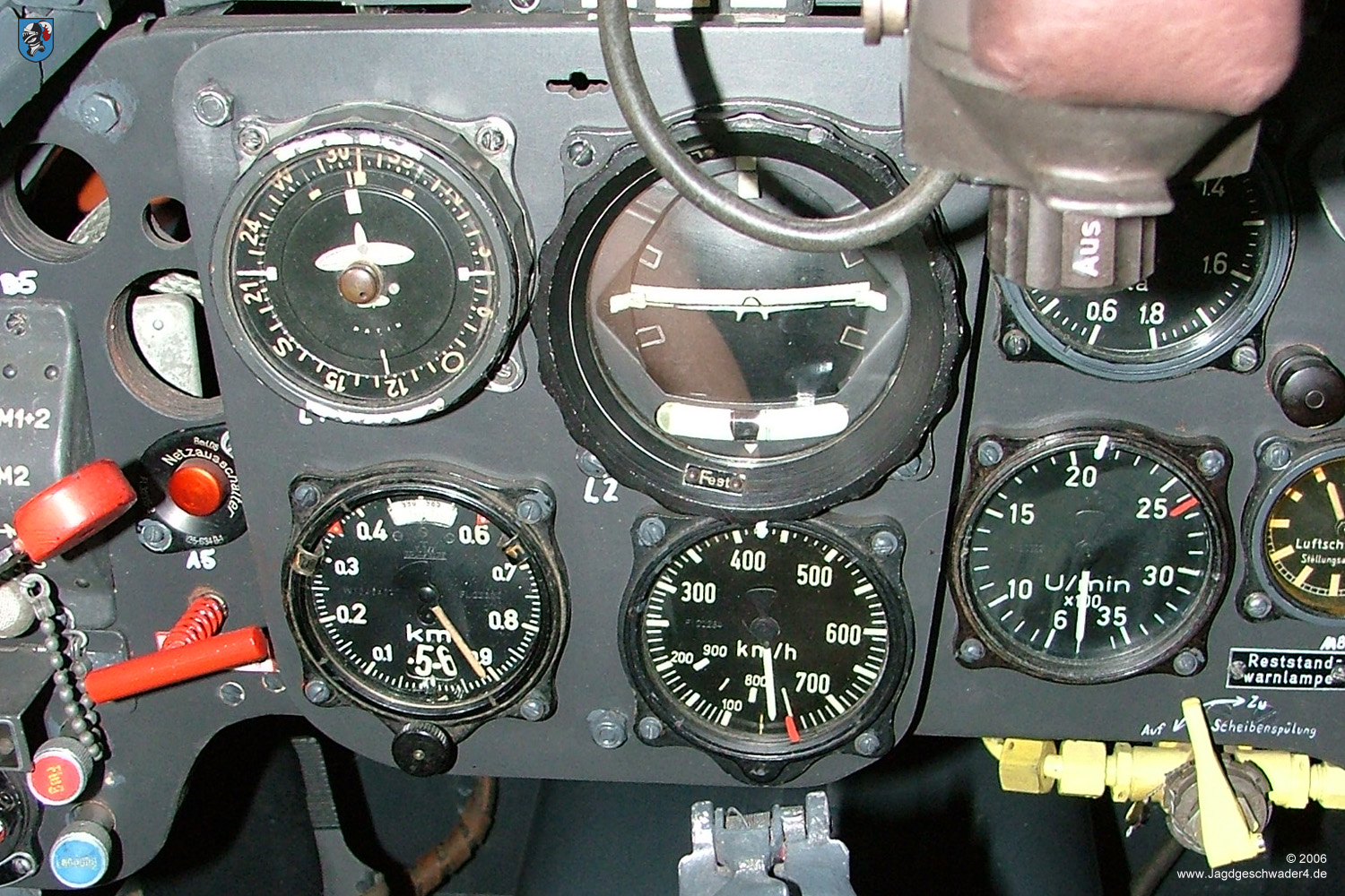

Nägime selle tegelase haridust, kui ta tegi juttu oodatud pikeerimiskiirusest 750 km/h. Minu arvates lennundusinseneri haridusega inimene nii poleks kirjutanud.Kapten Trumm kirjutas:Solonin on minuteada diplomeeritud lennundusinsener. Lõpetanud edukalt Kuibõshevi lennundusinstituudi. Vähemalt nii olen teada saanud.
Usun, et lennutehnikast või füüsikast teab ta küll, mida räägib.
2 võimalikku järeldust - kas pole seda haridust seltsimehel või valetab haridusest hoolimata.
- Postitusi: 44050
Re: Jak-3 ja Pokrõškin
750 kmh on võetud tõenäoliselt opereerimisjuhistest, minu viidatud artklis Mk-9 teemal on sellest juttu - tõsi küll 109G-mudeli kohta
Seal on kirjas, et kõrgustel kuni 3 km ei tohi ületada pikeerimiskiirust 750 kmh. Sama 750 piirang oli ka Me-109E kohta (millest raamatus räägitakse).
Arv 750 aga ei põhine mitte lennuki pikeerimisomadustel, vaid on võetud selle järgi, et Me-109 spidomeeteri täpne osa (täpsemalt õhuvoolu kiiruse mõõtja) lihtsalt lõpeb 750ga ära (ja seal asub punane joon, mis viitab piirangule) ja see 750 kmh piirangute seadmine on vähemalt 109E jaoks lihtsalt "londi põristamine" - ei venelased ega britid sealt kuni 3000 m kõrguselt seda kiirust saavutada ei suutnud.
Samaväärse londi põristamisena mõjuks nt I-16 juhendis kirjutatud nõue, et mitte ületada kiirust Mach 1 (ok, see on ebareaalsem, aga mõte ei muutu).

Et ma ka ära ei unustaks. Me 209, mis püstitas juba 1939. a. maailmarekordi, mis püsis 30 aastat - 755 km/h.
Hm, sakslased ja 1939. a. 2300 h.-j? Ilmselt mingi äärmiselt keelatud ja mürgist panid sinna mootorisse, mida nad isegi sõja ajal kasutada ei julgenud...This resulted in design of the Messerschmitt Me 209 to be used to establish a new absolute world speed record. With only superficial resemblance to the Bf lO9, the Me 209 was tailored around a specially-built Daimler-Benz DB 601ARJ engine with a take-off rating of 1342 kW (1 800 hp), which could be boosted to a peak of 1715 kW (2,300 hp) for very short periods. This capability proved sufficient for the Me 209 to set a new record, Flugkapitan Fritz Wendel flying the first specially-prepared proto type on 26 April 1939 at an average speed of 755.136 km/h (469.22 mph).
- Postitusi: 44050
Sama nime all pakkus Messerschmidt välja ka 1943 "tavalise" , Me-109 täiendatud versiooni, mis pidi konkureerima FW-190 vastu Reichi relva-ostuses.
Antud aeroplaan omas täismassi 4085 kg ja tiivapinda 17,2 m3, mis teeb erikoormuseks ca 238 kg/m2
(võtsin andmed wikist)
See oli siis mitte algse Me-109B raskemaks muutumisel saadud, vaid nullist kohe selliseks projekteeritud.
Teine sama ekstreemne aparaat oli Polikarpovi I-185.
Aga selle rekordi-209 kohta kahjuks ei leia tiivapinda kuskilt. Tiivaulatuse järgi oli tema tiib väiksem kui Me-109 oma (7,8 m 9,9 vastu).
Ameeriklased oma salajasi arendusi lihtsalt ei reklaaminud.

Me 209 tiivakoormus oli samuti kusagil üle 200. Aga see pole point (nagu pole see ka point teiste lennukite puhul). Mitte tiivakoormus, vaid mootori suurem võimsus oli see, mis rekordi aitas püstitada. Ehk nagu EOD eelpool juba selgitas - veojõu suurendamine.
Mis puutub ametlikesse rekorditesse, siis ükski sõja ajal saavutatud rekordiline tulemus ei saanud ametlikku FAI kinnitust. Mitte ainult see jänkide P-47 tulemus, ka näiteks sakslaste Me 163 püstitatud kiirus- ja kõrgusrekordid jäid kõik mitteametlikku staatusesse. Sest ametlikke FAI reglementides ette nähtud protseduure polnud lihtsalt võimalik läbi viia. Seepärast kehtis Me 209 püstitatud rekord ka 30 aastat. Rääkigu need jänkid mida tahavad.
Ja kindlasti oli see DB 601 AJR forseeritud, kuid forseeritult suutis ta ikkagi saavutada vaid 1800 h.-j. Ülejäänud 500 saavutati mingi sissepritseseguga. Ja samuti kasutati igasugu sissepritsesegusid ka sõja ajal, nende ajutiste suuremate võimsuste saavutamiseks. Mis siis, et need ressurssi vähendasid. Kuid pole nagu kusagil kohanud 500 lisa-h.-j. saavutamist...
