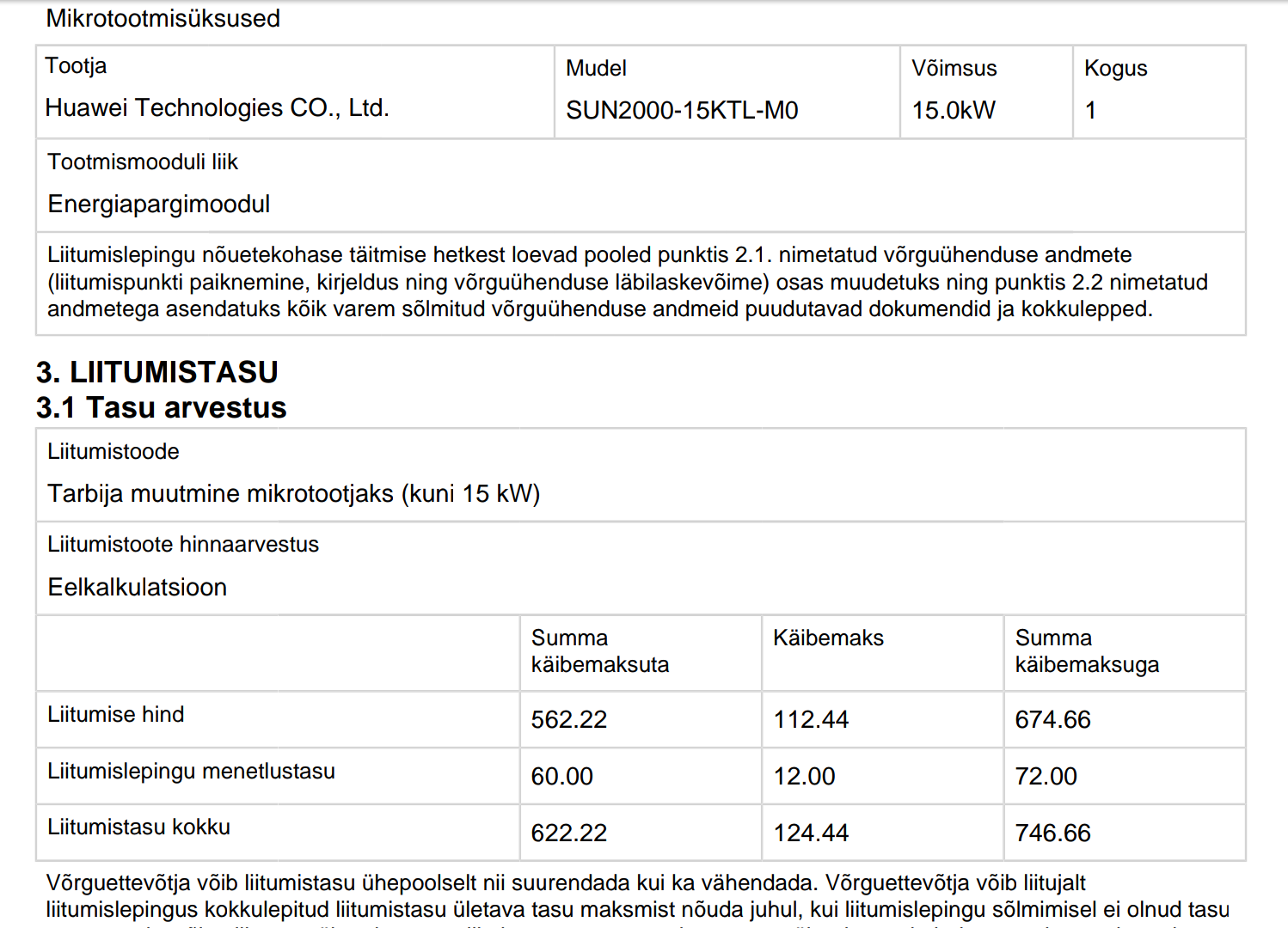

Mul tuttav ostis paneelid ühelt tüübilt kes neid Hiinast konteineritega sisse toob, pani ise põllule püsti, kaevas maakaabli jaoks trassid, tegi dokumentatsiooni tuttava elektriku abiga ja ajas lepingud korda.
EE -ga ei tasu üldse mässata. Ainukesed asjapulgad olid Elektrilevist, kes arvesti välja vahetasid. 25kw jaama püstituskulud ise tehes kuskil ~12k ringis.
Mul näiteks ostu-müügileping Alexelaga, müün võrku sama hinnaga mis ostan. Elektriarve on miinusega nov-dets-ni, siis saab müügimarginaal täis. Paneelid katusel e. hetkel lume all kuna ei ulatu neid välja kaevama (e. ootame sula :). Muidu hakkavad juba veebruarist vaikselt tootma. Maamajja planeerin ka katusele (Solar Roof) kuna talviti seal ei viibi ja suvitushooajaks võivad paneelid maapealt ära jalutada.

Nii et kulutused Elektrilevile klaarid.

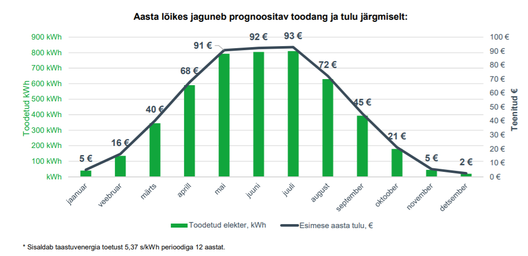

Runkel,
mis su paigaldis maksma läks? Ma näen graafikult, et kuni 12. aastani makstava toetuse korral on võit aastas 550EUR. Minu kalkulaator 10-aastast tasuvusaega välja ei võlu.
Kui võtan alternatiivkuluks teenimata intressid aktsiafondist (8% aastas), siis kidub võit juba täitsa ära. Ja seda kõike toetustega, mida uutele sellest aastast enam ei jagata?

Ma loobusin päikesepargi investeeringust. Vaatasin, tasuvusaeg on pikavõitu, ca 15a.
Paneelid, inverter ja paigaldus ca 6500.-, Elektrilevile lisaks oleks ligi 1000.-.
