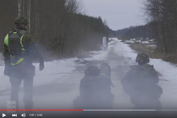

Re: Javelin AT
Veiko Palm, ma ei saa aru, mille üle te vaidlete? Fotol on ju jäädvustatud, et laskehetkel rakett EI OLNUD suunatud otse sihtmärgile, vaid vasakule:Veiko Palm kirjutas:Ei ole võimalik lukustada raketti (nagu Sa ütled)Sarnaselt ei ole võimalik käsitulirelvaga sihtida läbi sihiku ja tabada "sihtmärke, mis asuvad relva teljega teatud nurga all".sihtmärkidele, mis asuvad raketi telje suhtes nurga teatud nurga all

Re: Javelin AT
- Javeli - Copy - Copy.jpg (61.26 KiB) Vaadatud 5508 korda

Äkki laskuri ebakindel asend tingis selle, et lasu hetkel tagasilöögist keeras laskeseadme toru metsa, mehed istusid ju teed katval libedal jääl...

Re: Javelin AT
Ma olen mõnes mõttes nõutu. Proovige googeldada nt "TC 3-22.37 Javelin - Close Combat Missile System, Medium" ja seal nt lk 44-45, mis näitab üleminekut CLU pealt raketile. Võime ka edasi rääkida, kuid omaltpoolt ei näe suurt mõtet.
Video/fotodega olen nõus, tõepoolest näib, et rakett osutab tugevasti vasakule. Ei oska muuga seletada, kui videotehnika omapäraga ja sellise optilise pettekujutelmaga. Esiteks ei seisa operaator tõenäoliselt päris laskeseadme taga, teiseks on kaamera mitukümmend meetrit tagapool (kasutatakse suurt suurendust), ja kolmandaks on laskja kaamerale tunduvalt ligemal kui sihtmärk. Optiline pete äkki?

Raketi ninas olev "seeker" ujubki seal, vastasel juhul poleks need top attack värgid üldse võimalikud, sest lennusuund muutub päris palju ning suhteliselt pisikest (tank 2000 m taga on ikka väga väike asi) liikuvat sihtmärki paigal seisev seeker ei suudaks üldse jälgidagi. Direct attack režiimis toimub raketi kõrgusevõtt horisondi suhtes 40 kraadise nurga all ning top attack režiimis ca 70 kraadi all. Kui seeker vaataks vaid enda ette, siis kaoks sihtmärk kohe silmist. Kui seal on 3 tanki, siis mitte rakett ei otsusta, millise pihta läheb, vaid ta on lukustatud kindla tanki peale ning ta tabab ainult seda. Järelikult peab raketi ninas olev seeker olema võimeline seda märki kogu või vähemalt enamuse lennu ajal nägema, sest selle 14 sekundi jooksul võib paljugi muutuda. Järelikult pole tehniliselt sihikuristi ja raketi telje omavaheline nurk kuigi oluline, sest see probleem on lahendatud seekeri pöördeulatusega (analoogselt on lahendatud ka probleem, kuidas 20 kraadise nurga all horisondiga olev rakett lukustatakse laskuriga samal kõrgusel ehk horisondil oleva sihtmärgi peale).
Ülaltoodud laskmiste (mis on tõenäoliselt sama kaugelt filmitud) vahe on aga selles, et jugama läinud lasu puhul oli nurk märgiga palju suurem kui pihta läinud lasul, kuid puid ees poleks olnud, siis oleks ka "viltu" lastud rakett tabanud, sest sihtmärk oli lukustatud (polnud ületatud seekeri pööramise ulatust). Lihtsalt lask tehti liiga viltu ning enne kui rakett keeras õigele kursile, tulid puud vastu.
Kui sihikuristi pole võimalik liigutada, siis võis juhtuda ka see, et peale lukustamist keeras laskur end tahtmatult (nt pauku kartes), kuid lukustus ei katke (vt esimene lõik), vaid seeker reageerib asendi muutusele samamoodi nagu ta reageeriks lennates tuuleiilist tingitud raketi kõrvalekaldele.

Kuna relv oli paremal õlal, siis tagasilöök oleks keeranud mehe paremale, mitte vasakule - õlga, kuhu tagasilöök avaldub, lükatakse tahapoole.Äkki laskuri ebakindel asend tingis selle, et lasu hetkel tagasilöögist keeras laskeseadme toru metsa, mehed istusid ju teed katval libedal jääl...

Tagasilöögiks oli seda vale nimetada aga raketi start võis parema õla ette viia ja laskeseadme vasakule metsa ära keerata?
