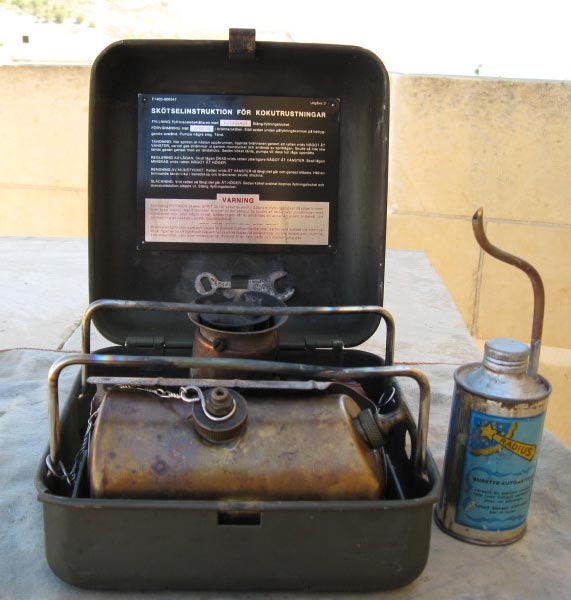

Kui sissisalk liigub, siis ei ole võimalik kaasas kanda ei telki ega telgiahju, need on liiga rasked. Varjualune peab saama tehtud telkmantlitest ja kütta saab priimusega.
Rootsi priimus.jpg (46.88 KiB) Vaadatud 7918 korda
Sellised ahjud tulid rootsi abiga. Mõeldud töötama lambiõliga (petrooliga) aga töötab ka diiselkütusega. Ööpäevane kulu ca 2 liitrit. Ahju enda kaal ca 1kg.
Väiksemad patrullid saavad oma varjualuse köetud ka rootsi katelokis oleva põletiga, mis töötab piiritusega (Trangia toode muide).

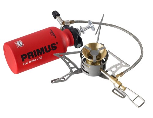

Primus pudeliga.jpg (28 KiB) Vaadatud 7908 korda
Kaasaegne vaste eelnevas postituses olevale ahjule. Kaalult kergem aga...kallim, keerulisem, vähem lollikindlam, vähem töökindlam. Siiski oskaja mehe käes täiesti kasutatav ja kütab ära lameda laega (madala siluetiga) jaotelgi.
