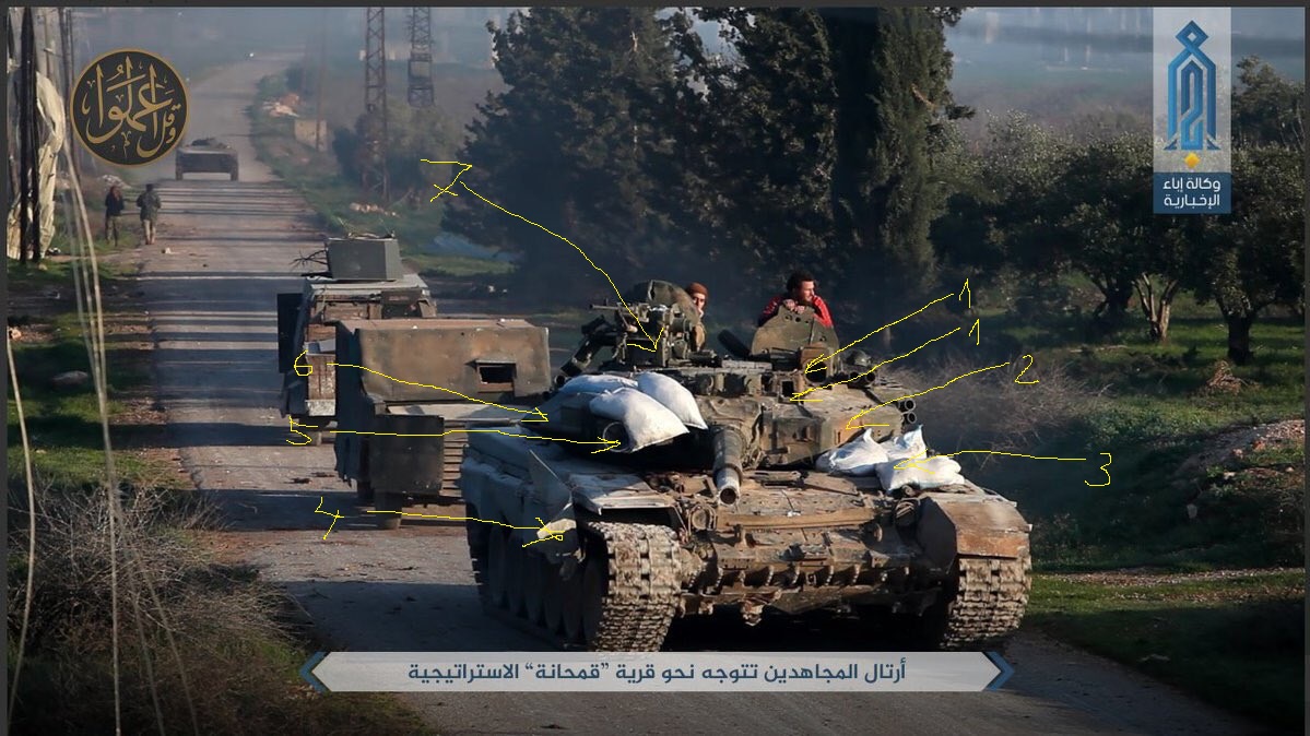

Tankiteemadel väike kommentaar ka Süüria teemas läbi jooksnud mässuliste hõivatud T-90 teemal
Tegemist näib olevat nn keevitatud torniga masinaga (torn nurgeline).
Masin on tõenäoliselt saanud mitteläbiva kumulatiivse tabamuse torni vasakule poolele esisoomuse pihta.
Sellest annab tunnistust minema lennanud Kontakt-5 klotsid ja Shtora latern.
1 - purunenud klaasidega sihturi optika ja kahuri sihik (avad mustad)
2 - minema lennanud Kontakt-5 ja Shtora latern
3- maameeste lõhkeainekotid (USA abina saadud lämmastikväetis Iraagist), mõeldud vist Kontakt-5 asenduseks
4 - tanki torni ees toimunud plahvatuse lööklainest väljapoole painutatud roomiku kaitseplekk
5- alles jäänud Shtora latern
6- terveks jäänud Kontakt-5 reaktiivsoomus
7 - terveks jäänud komandöri optika (klaas läigib).

Kas need tanki taga töristavad kaks metallkasti pole mitte põuepommarite enesetapu sõidukid?

Kui sihikud purud on, siis huvitav, kuidas see tank sihib? Käsitsilaetaval on võimalik lühikese maa peale sihtida läbi vintraua vaadates (laadur vahib ja sihtur keerab torni), siis kui sihtmärk paistab, lükatakse mürsk sisse ja tehakse pauk ära. Sellel aga pole võimalik?

Kapten Trumm kirjutas:Kui sihikud purud on, siis huvitav, kuidas see tank sihib? Käsitsilaetaval on võimalik lühikese maa peale sihtida läbi vintraua vaadates (laadur vahib ja sihtur keerab torni), siis kui sihtmärk paistab, lükatakse mürsk sisse ja tehakse pauk ära. Sellel aga pole võimalik?
Sellise paigutusega ''lõhkeainekotid'' viitavad otseselt mitteliikuvale tornile. Tornile mida on peale TT raketi tabamust vasakusse
põske, Kontakt-5 minema lendamist ja torni kinnikiilumist, proovitud kindlustada liivakottidega.
P.S kunagi oli au kaevata maa sisse auk ning paigaldada sinna 50kg paha ainet ja see lõhata. Kraatri sügavus oli umbes 2m, läbimõõt
4m. Kõnealuse T-90 ainult vasakul küljel paikneb 3 kotti midagi mis peaks kokku kaaluma vähemalt 60kg...

Väetisest tehtud lõhkeaine ei plahvata ilma detonaatorita, aktiivsoomuse high explosive on aga isedetoneeruv materjal. S.t. väetise (millesse peab olema segatud üsna täpselt nt. diiselkütust, et sellest lõhkeaine saada) kasutamiseks aktiivsoomuse pähe peab keegi/miski projektiili/kumulatiivjoa lähenedes efektiivsele kaugusele väetisekotis oleva detonaatori aktiveerima.

Kas need ei või lihtsalt liivakotid olla?
