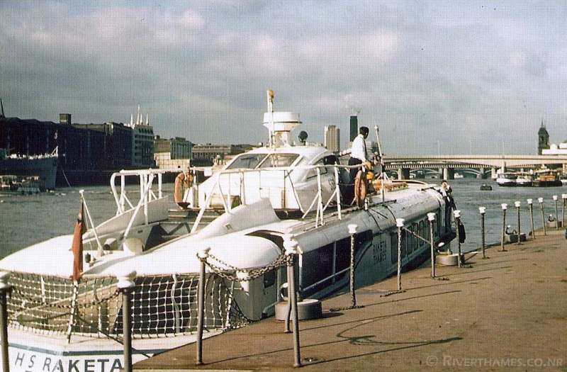

Ettevaatlikele ja konservatiivsetele inglastele oli aga isegi Raketa lahtine alumine tagatekk Thamesi jõel liiast ja nad paigutasid sinna kaitsevõrgu, et keegi lakkutäis briti poissmees sealt vette ei kukuks. Kogu laeva ilme ja võlu kohitseti julmalt ära. Ma võin kihla vedada, et ühelegi eestlasele, leedulasele, venelasele ega üldse endise N. Liidu asukale poleks selline asi iial pähe tulnud.
Meie puhul pole ju küsimus mitte niivõrd laeva välisgabariitidest kui süvisest. Isegi see originaal- Raketa, mille süviseks märgiti aeglasel käigul sõites 1, 8 meetrit , istus pisut sügaval vees. Seepärast tellitigi meile need M -märgistusega väiksema süvisega variandid ( melkosidjashii ) , mis paraku kannatasid ka vähem lainet ja mahutasid vähem inimesi.Praegune uus Piirissaare sadam lubab vastu võtta kuni 1, 7 m süvisega laeva ja Mustveesse nad rajavad sadamat samale süvisele. Tegelt on nii Eesti Väravate faarvaatris kui Piirissaarelgi vett ilmselt tublisti üle 2 meetri, kuid laevaasjanduses tahetakse ikka väga kindlad olla, et keegi oma kallist laeva seal ära ei lõhu ja inimesed kannatada ei saa.
Asjaolu, mis Raketa tegi nii unikaalseks ( ja mis ajab tänapäeva euroametnikud tagajalgele!), on fakt, et sellel oli tagumine tekk lahtine, seal olid ahtris isegi metallist istepingid.Minu teada kaasaegsetel hydrofoilidel enamasti seda lahtist tekki pole, kõik on kinnine nagu rongis. Ma mäletan, et kui ma poisikesena koos isaga esimest korda Peipsile sõitsin Raketaga, siis olin kõik see aeg lahtisel tekil, salongi istuma ei tahtnud sugugi minna. On ikka hoopis teine asi kui tuul sulle näkku puhub, päike paitab ja kui laev tuurid üles võtab, siis on ikka tahtmine seda vahumöllu ahtri taga otse pealt vaadata ja veepritsmeid näkku saada.Samuti oli väga põnev vaadata, mida Raketa päralainetus teeb jõel väikestele paatidele, kus mõni tüüp parajasti kala püüdis . Päris ümber ei läinud küll ükski paat, kuid ma olen kindel, et mõttelist rusikaraputamist ja vandesõnu tuli neilt kalameestelt kindlasti.
Minu teada oli sinna ülemisele tekile kaptenikubriku lähedale ronimine sõidu ajal keelatud,trepi peal oli mingi nöör ees ja silt, et ei tohi, kuid all võis vabalt olla.Kuid eks keelud ongi selleks, et neid rikkuda. Olen nüüd näinud netis pilte kus laev vajutab täie vaardiga ja üleval reelingu ääres noored teevad Titanicu stiilis " I am king of the world !" showd . Mis minu arust on nati liiast, reelingust võiks ikka kinni hoida kui kiirus on 65 km / h
- Raketa Thamesi jõel
- 447785.jpg (67.92 KiB) Vaadatud 9035 korda

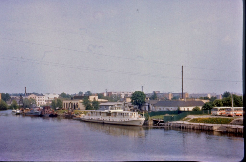

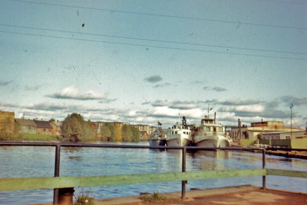

kas pildil olev vasakpoolseim laev on puksiir Baikal?
skulmars kirjutas:
Re: Jõelaevad Emajõel
Tegelikult tegid 70-tel (I poolel kindlasti) jõhvikareise ka Vanemuine, Raketad ja Zarja-1. Asutustel oli võimalik terve laev kinni panna ja kiirlaevad läksid ka mängu.
Ei, see ei ole "Baikal". Pildil on üks Kostromitš tüüpi töölaevadest. Tartu jõesadamal oli neid kolm- "Ahti" "Kajak" ja "Tartu" , ehk siis üks neist. Muidugi oli Peipsi vesikonnas neid veel päris mitu tükki. Kasvõi Võrtsjärve uurijate Bioloog 2, mida tihti Tartus näha oli.
"Baikal" oli sellist tüüpi http://fleetphoto.ru/photo/56076/ Ainult ruhv oli beeži värvi.
