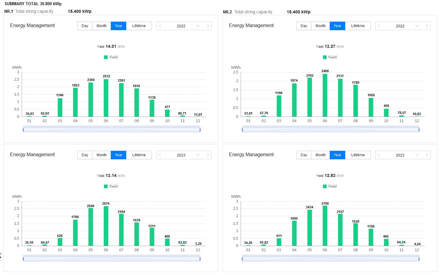

Kahe viimase aasta tootluse tabelid
Re: EV energia ja julgeolek

Lihtsalt tekkis mõte, et kas siin foorumis (mina kaasaarvatud) ollakse lihtsalt nii tuumaenergia poole kaldu. Aga siiamaani polegi nagu eriti teist paremat alternatiivi diskussiooni käigus välja tulnud.
Vesiniku, päikese ja tuule pooldajad jätavad nagu numbrid enda arvutustest välja.
- Kilo Tango
- Postitusi: 10290
Mitte numbreid ei jäeta arvutustest välja (naljakas lause iseenesest) vaid arvutusi ei tehtagi. Või siis jäetakse aluseeldused saladuseks.muruniiduk kirjutas: ↑09 Jaan, 2024 12:52 Lihtsalt tekkis mõte, et kas siin foorumis (mina kaasaarvatud) ollakse lihtsalt nii tuumaenergia poole kaldu. Aga siiamaani polegi nagu eriti teist paremat alternatiivi diskussiooni käigus välja tulnud.
Ei ole tuumaenergia poole kaldu. Mina isiklikult (ja usun, et paljud akf-d ühinevad minuga) ei arva, et tuumaenergia oleks mingi nunnu asi, millega õhtul linna peale patseerima minna. Inimesena, kes on elanud üle kogu selle nõukaaegse tuumavarjendite hirmu, selle hirmu, et "äkki isa kutsutakse Tšernobõli" jms. on mul päris terav ettekujutus tuumaenergia ohtudest. Samas on teised alternatiivid veel hullemad nagu näiteks:
1. Massiivsed elektrikatkestused
2. Majanduse pikaajaline seisak võ regressioon (praegu toimub)
3. Tööstuse lahkumine Eestist
4. Rängad CO2 kvooditasud, mis ajavad elektri hinna taevasse
5. Suurel hulgal Eesti metsa ahju ajamine selleks, et talveöödel autode akusid laadida
Ehk siis, kui me tahame CO2-vaba elektritootmist, siis ega tuumajaamast paremat lahendust Eestis olemas ei ole. Elaks me veel Kreekas, kus roheenergia toodangu tipud jälgivad üsna kenasti nõudlust (suvel käib üks kõva konditsioneerimine). Lisaks on Kreekal täiesti arvestatav vesisalvestuse võimekus loomisel, mille kõrval Paldiski Energiasalv on täpe.
