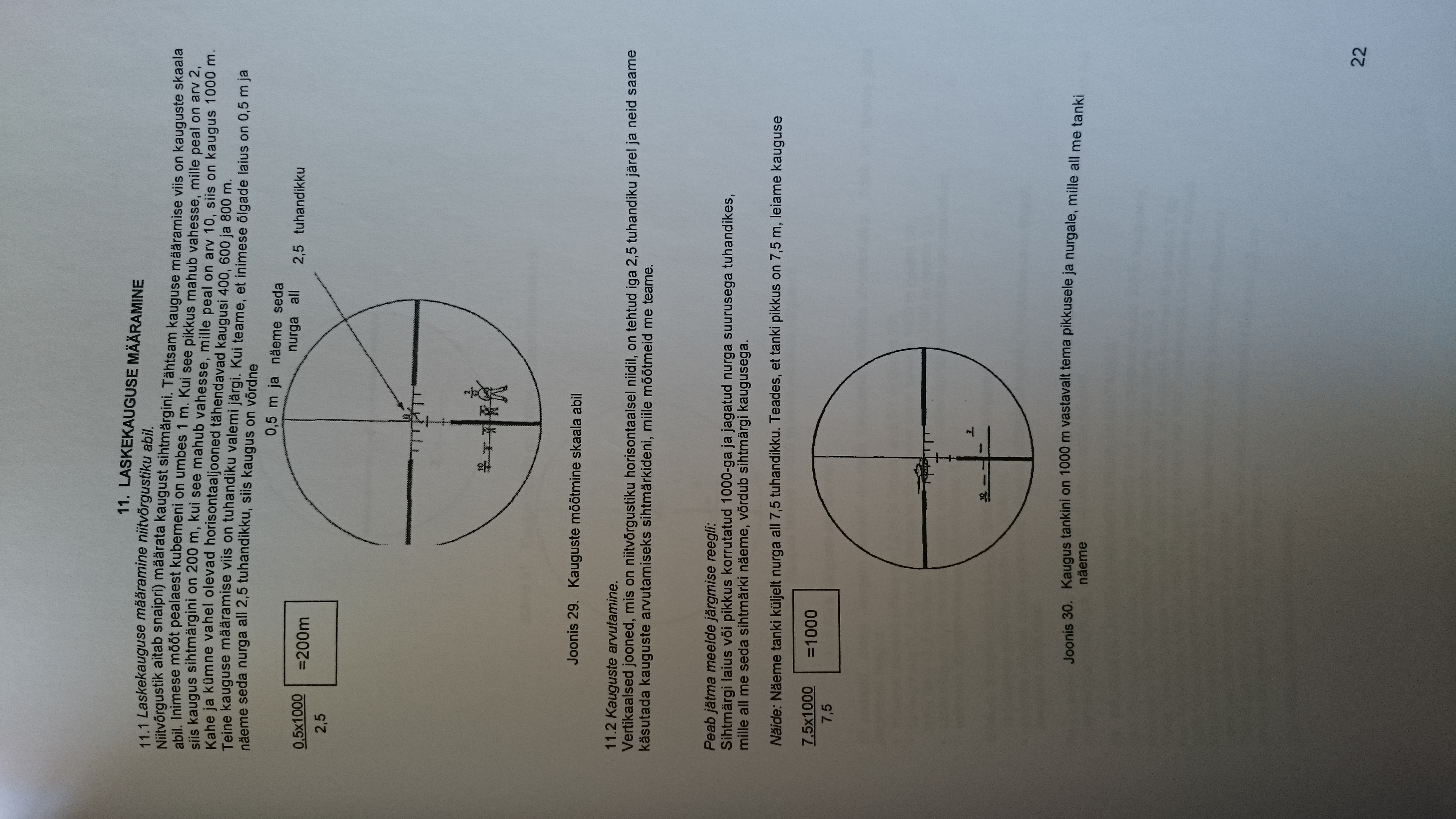

allatah kirjutas:Galili Nimrodi kasutusjuhendit on kuskilt saada?
Eeldusel et ei ole, siis küsin mõned olulisemad küsimused.
1)Kas 200-1000 mõõtejooned on kubemest pealaeni?
2)Kaks alumist laia joont on mingi erimoona ja 1000m laskmiseks. Kumb on kumb ja kas see 1000m joon kehtib siis, kui optika on muidu 100m peale keeratud?
3)Kas horisontaalsel joonel olevate triipude skaala on 1 tuhandik?
4)Külgparand teeb 1 ja 2 vahel mitu klõpsu. Kas 1 ja 2 vahe on 1 tuh. või rohkem?
Ka muud õpetusssõnad kuluvad ära.
Kui lubatakse, siis mängiks suts mälumängu: (kogemus 07/08)
1) Kubemest pealaeni oli küll, üsna kindel.
2) Häbilugu, ei mäleta. (üle 550m ei saanudki proovida)
3) Vahe 1 tuh.
4) Kuna ikkagi mälumäng, siis tegi see klikk vist 0,5 mil ( :( eksperimendid külgparanditega lõppesid möödalaskudega).

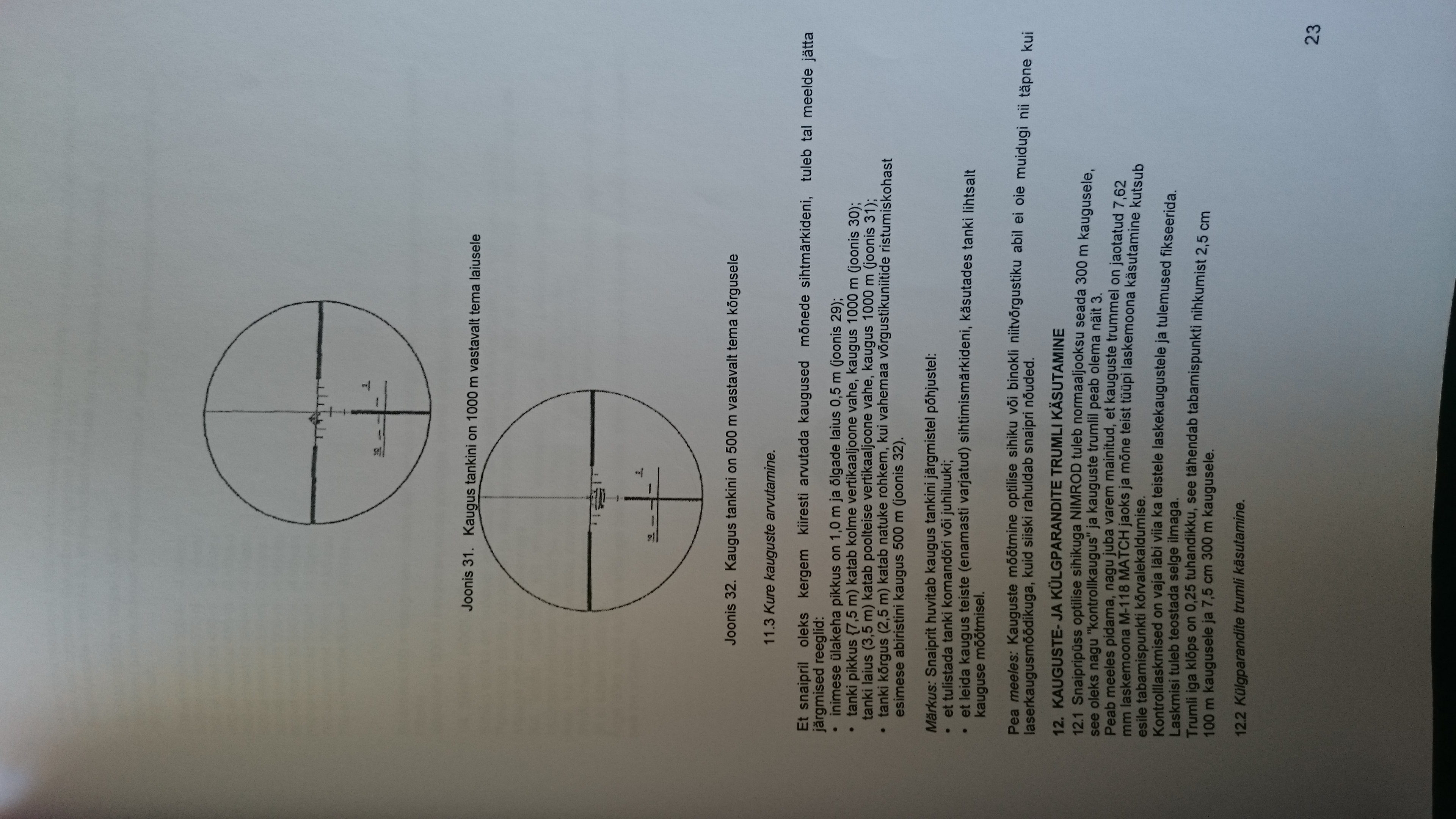

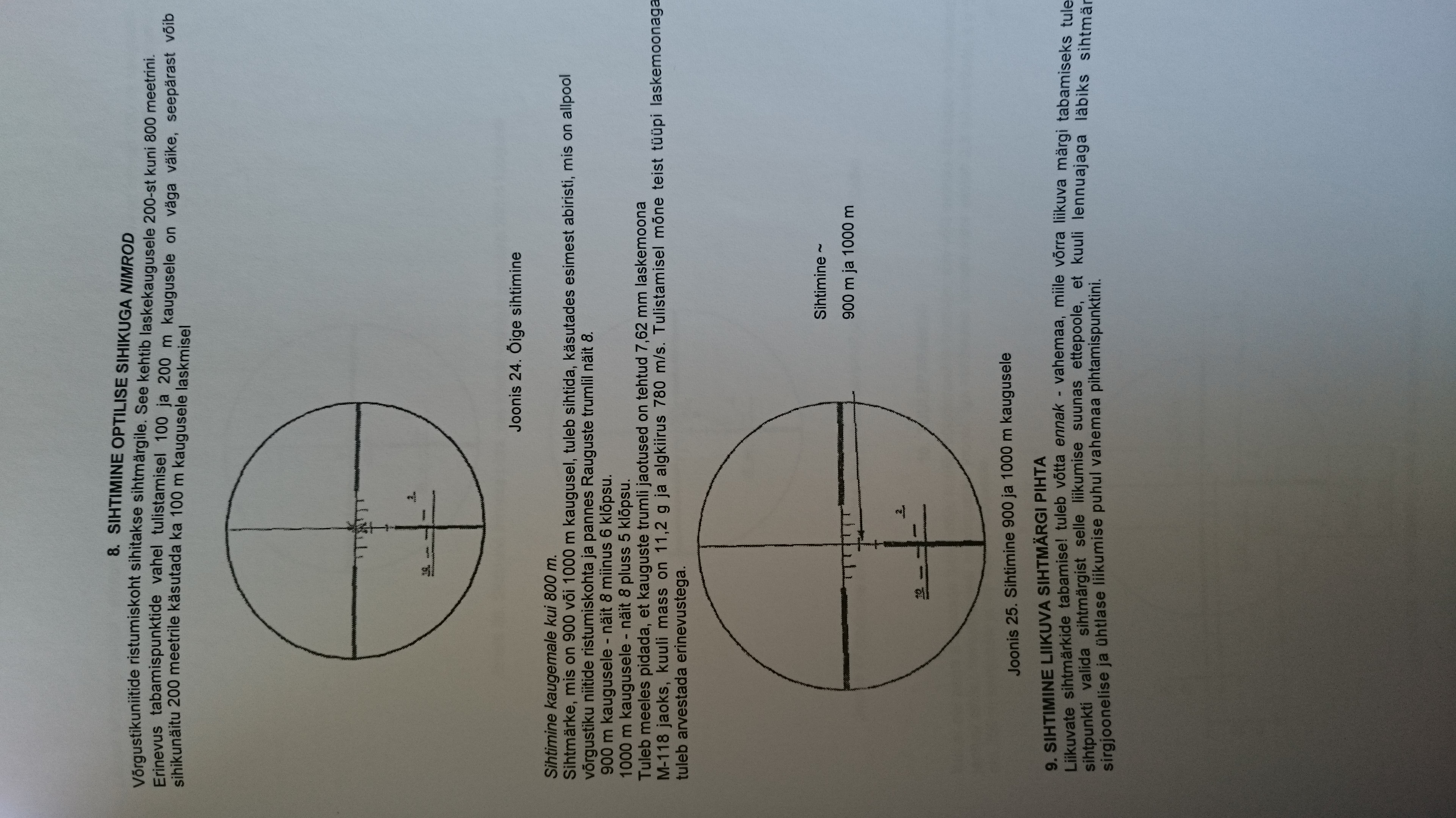

Ole lahke.

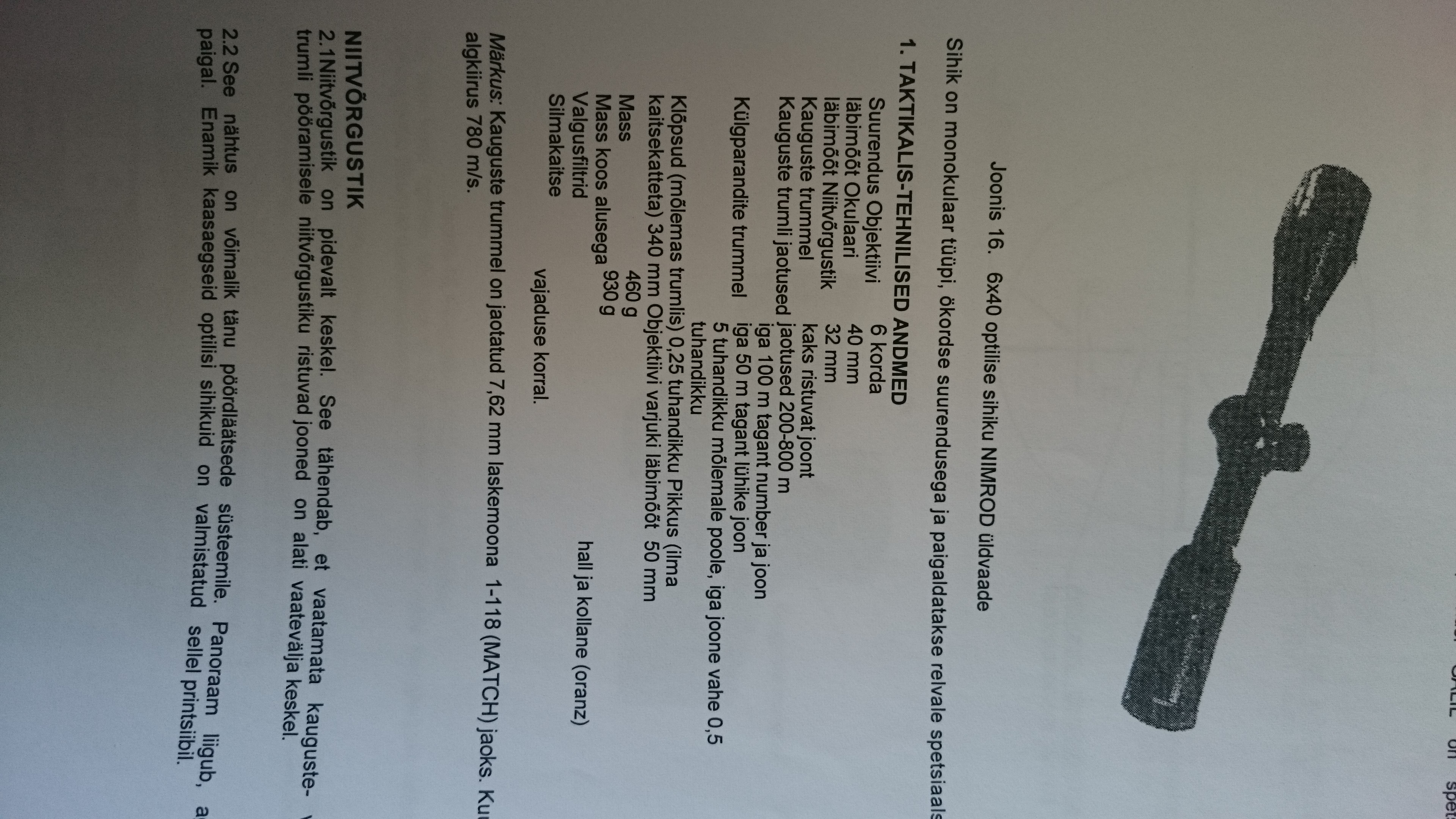

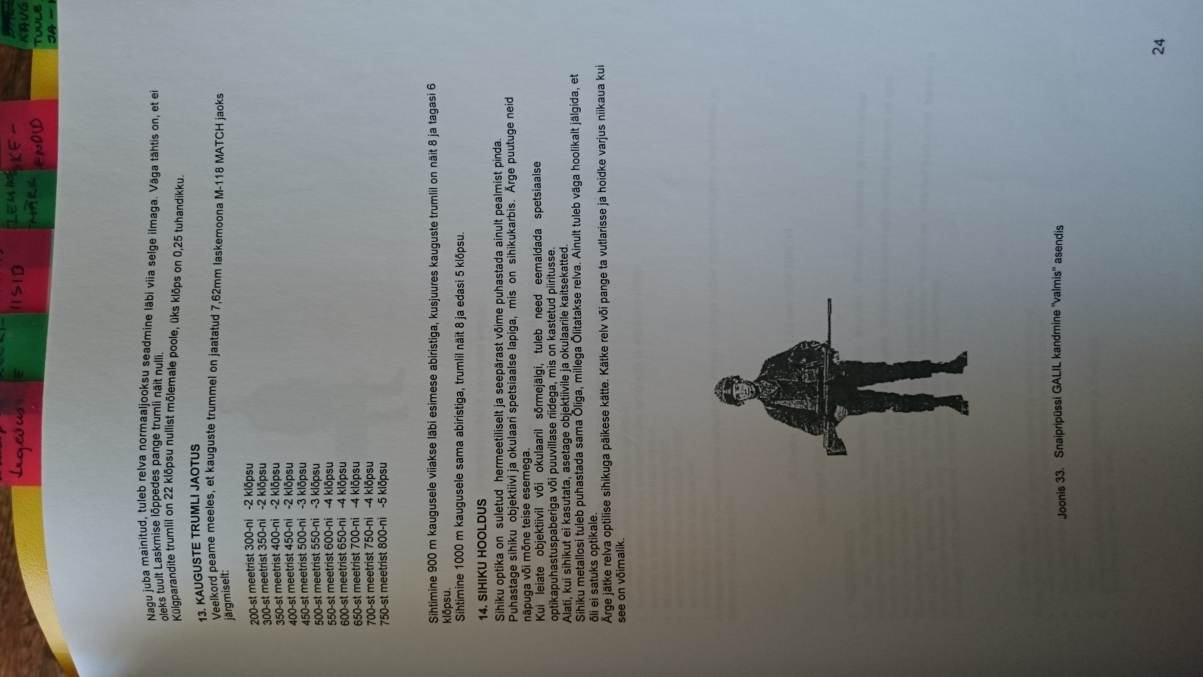

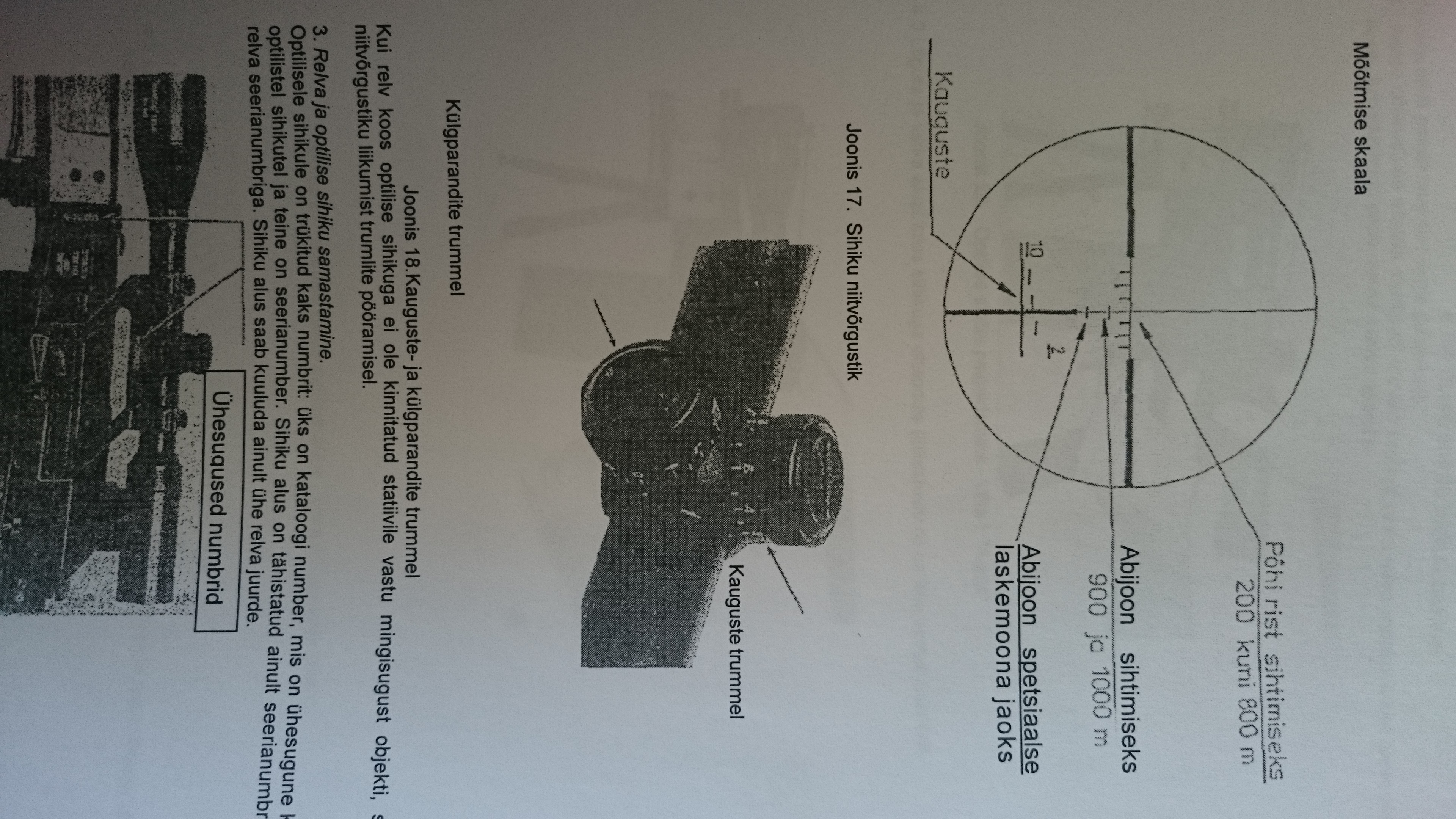

ja lisaks veel.
