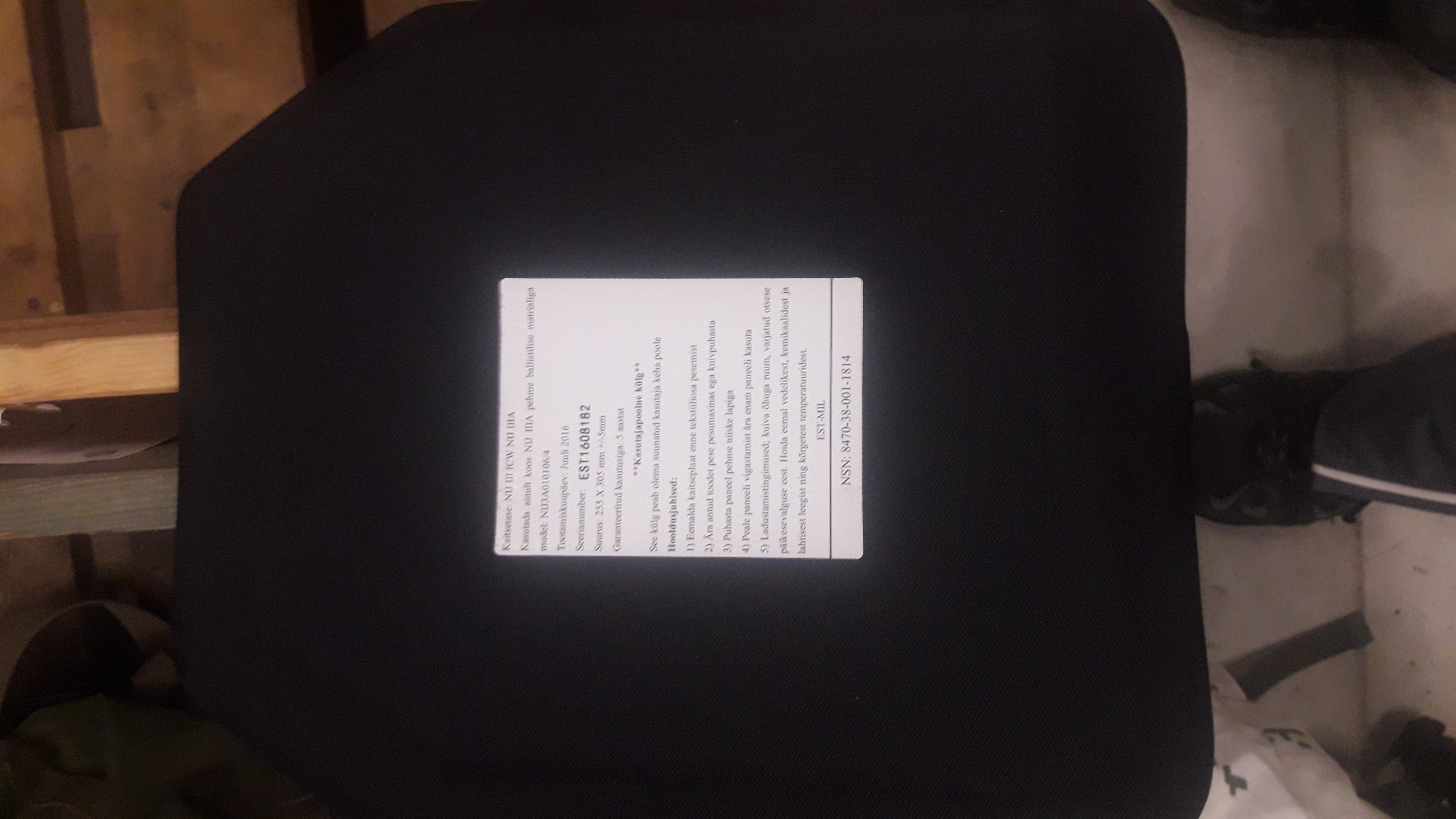

Holz00 kirjutas: 31 Mai, 2023 13:11
Trips kirjutas: 30 Mai, 2023 19:45 Plaadid ise on standalone IV klass, vest ilma plaatideta on III+ klass.
Tavaline m855/SS109 mm plaadist läbi ei läinud.
Parandus, plaadid ise ei ole SA IV klass, Norra vest koos plaatedega on IV klass. Seda on näha üleval olevatel piltidel.
Kiri esmesel pildil elik plaadil: Threat level NIJ-IV, mida iganes see ka ei tähendaks
Jah muidugi kasuta koos .... body armour.
Nagu ma eelpool kirjutasin, siis 5,56 mm M855/SS109 padruni kuul plaadist (ilma vestita) läbi ei läinud. Muidugi ei vasta see mil spec katsetustele
Drax
Postitusi: 1168
Liitunud: 22 Mai, 2009 13:42
Re: Soomusvesti valimine
Postitus Postitas Drax »
Trips kirjutas: 31 Mai, 2023 13:52 Kiri esmesel pildil elik plaadil: Threat level NIJ-IV, mida iganes see ka ei tähendaks
Tähendab seda, et õigesti kasutatuna annab plaat kandjale Level IV kaitse. Ja sellele eelnev lause tähendab, et kasutada vaid koos Cato Ringstad vestiga. Kokkuvõttes: koos vestiga (in conjunction with ehk ICW) kasutatuna annab Level IV kaitse.
EDIT: Level IIIA kaitseklass käib vesti enda kohta.
Viimati muutis Drax, 31 Mai, 2023 15:27, muudetud 1 kord kokku.
Trips
Postitusi: 380
Liitunud: 16 Sept, 2019 14:55
Postitus Postitas Trips »
Drax kirjutas: 31 Mai, 2023 14:32
Tähendab seda, et õigesti kasutatuna annab plaat kandjale Level IV kaitse. Ja sellele eelnev lause tähendab, et kasutada vaid koos Cato Ringstad vestiga. Kokkuvõttes: koos vestiga kasutatuna annab Level IV kaitse ja üksikult (ilma vestita) Level IIIA.
Kiri pildil kaks on kiri vesti seest, vest ise on IIIA.
Minu viga, oleks pidanud kirjeldused juurde panema.
Viimati muutis Trips, 31 Mai, 2023 14:52, muudetud 1 kord kokku.

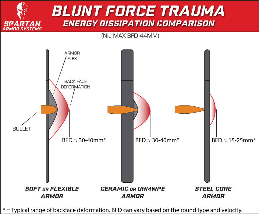

Kaitseomadused on veits rohkem kui see, kas läks läbi või mitte. Loeb ka deformatsiooni sügavus. Sellel teemal on iseäranis ohtlikud need isevalmistatud terasplaadid, kuna terasel on "vedru" omadused palju tugevamad kui mingi keraamikataolisel asjal.
Seda mõõdetakse "mäluga" zeleest katsekehal, minumeelest võib plaadi deformatsiooni jälg kehal olla kuni 10 cm sügav, sealt edasi võib juhtuda, et mitteläbiv pauk on hullemate tagajärgedega kui läbiv.

Reaalsuses näeb plaat pärast vintpüssist lastud kuuli tabamust välja nii nagu allolevatel piltidel näha. Seda traumat mõõdetakse nö ballistilise savi peal, mis siis peaks üsna lähedaselt kujutama inimkeha koostist. Ameeriklastel on see maksimaalne mulgustumine 44mm, Euroopas on karmimad nõuded, max on 20-25mm.
