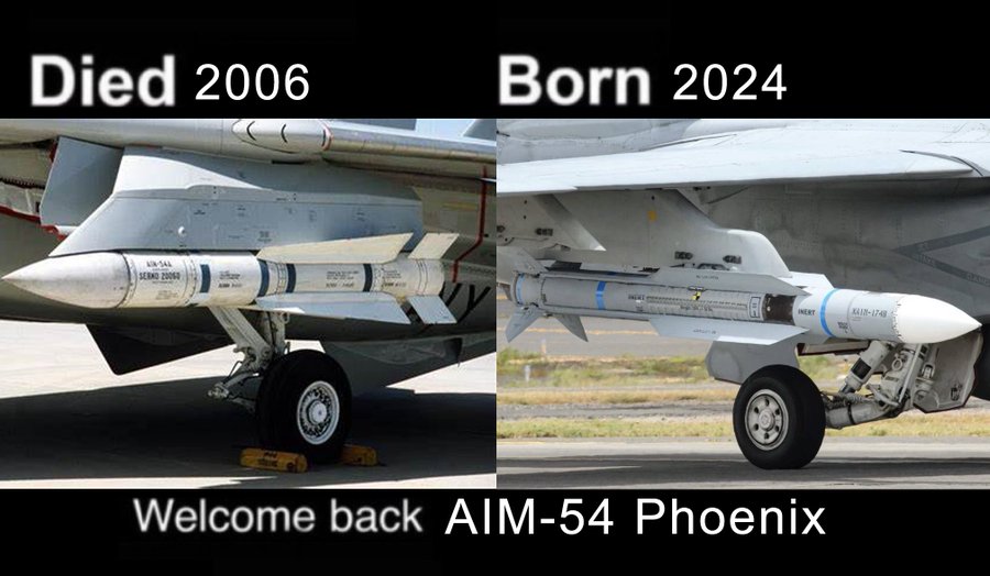

Tundub et akf Trumm saab rõõmustada. AIM-54 phoenix teeb sisuliselt modernse comebacki SM-6 õhk-õhk versioonina (ametlik number XAIM-174B):
https://theaviationist.com/2024/07/03/f ... -missiles/
https://x.com/CurtisLeeCICMCC/status/18 ... 23979?s=19
Moderne pikamaa õhk-õhk rakett kulub kindlasti Lääne lennukitele ära
Vaadates mis on SM-6 ametlik lennuulatus laevalt, peaks see ikka väga viisaka "käepikkusega" olema

Sellised asjandused eeldaks F-16 puhul ka vähe kangemat radarit kui 70ndate lõpu kompakt. Mingit Block 70 tasemel AESA-t või nii.
Neid kardetavalt USA ei anna, sest on suur võimalus, et lennuk sajab alla kuskil VF kontrollitaval ajal.
Suure kaugusega rakettide probleem kergel hävitajal on jätkuvalt see, kas hävitaja radar suudab sihtmärki vajalikul kaugusel ka valgustada, niipalju kui mina tean, siis vähemalt AIM-120 midcourse update eeldab ikkagi hävitaja radarit, sihtmärke avastada võib ka E-3 kuskilt kaugelt eemalt (või maapealne radar). Ehk see radar peab sinna 200 km taha ka ulatuma.
See, mida Ukraina saab, suudab täies ulatuses ära kasutada ainult AIM-120B võimalused, isegi C-ga jääb juba napiks. D-st rääkimata.
Taoliste rakettide nagu AIM-94 ja vene R-33/37 probleemiks on napp manööverdusvõime, rakett üsna raske ja suure kiiruse tõttu napi tiivapinnaga, ehk kui vastane suudab raketti visuaalselt näha, siis on löögi alt pääsemise võimalused küllalt suured. Ega need pole algselt mõeldudki õhulahinguks, pigem vastase vähemanööverdavate pommitajate ja tiibrakettide tõrjeks.

Kapten Trumm kirjutas: Suure kaugusega rakettide probleem kergel hävitajal on jätkuvalt see, kas hävitaja radar suudab sihtmärki vajalikul kaugusel ka valgustada, niipalju kui mina tean, siis vähemalt AIM-120 midcourse update eeldab ikkagi hävitaja radarit, sihtmärke avastada võib ka E
Seda küll. Rootsi antavad AWACSid võiks siin teoorias aidata, aga kes teab millal need reaalselt kohale jõuavad.

Kapten Trumm kirjutas: 03 Juul, 2024 11:43 ... , niipalju kui mina tean, siis vähemalt AIM-120 midcourse update eeldab ikkagi hävitaja radarit, sihtmärke avastada võib ka E-3 kuskilt kaugelt eemalt (või maapealne radar). Ehk see radar peab sinna 200 km taha ka ulatuma ...
Oleks akf ikka kogu viidatud artikli läbi lugenud, siis oleks näinud, et see katsetatav süsteem on integreeritud ega planeerita kasutada iseseisvalt.
... The AIM-174B launch platform, integrated with E-2D, F-35 and AEGIS within the Naval Integrated Fire Control-Counter Air (NIFC-CA) architecture, would extend the Navy’s engagement range to intercept flying targets as done for naval targets using the baseline SM-6...
PS. Katsetav süsteem on arendamisel ameeriklaste omaks tarbeks ning polegi mõeldud ukrainlastega jagamiseks, seega akf-i postituses seostamine nendele antavate F-16-ga on meelevaldne.
