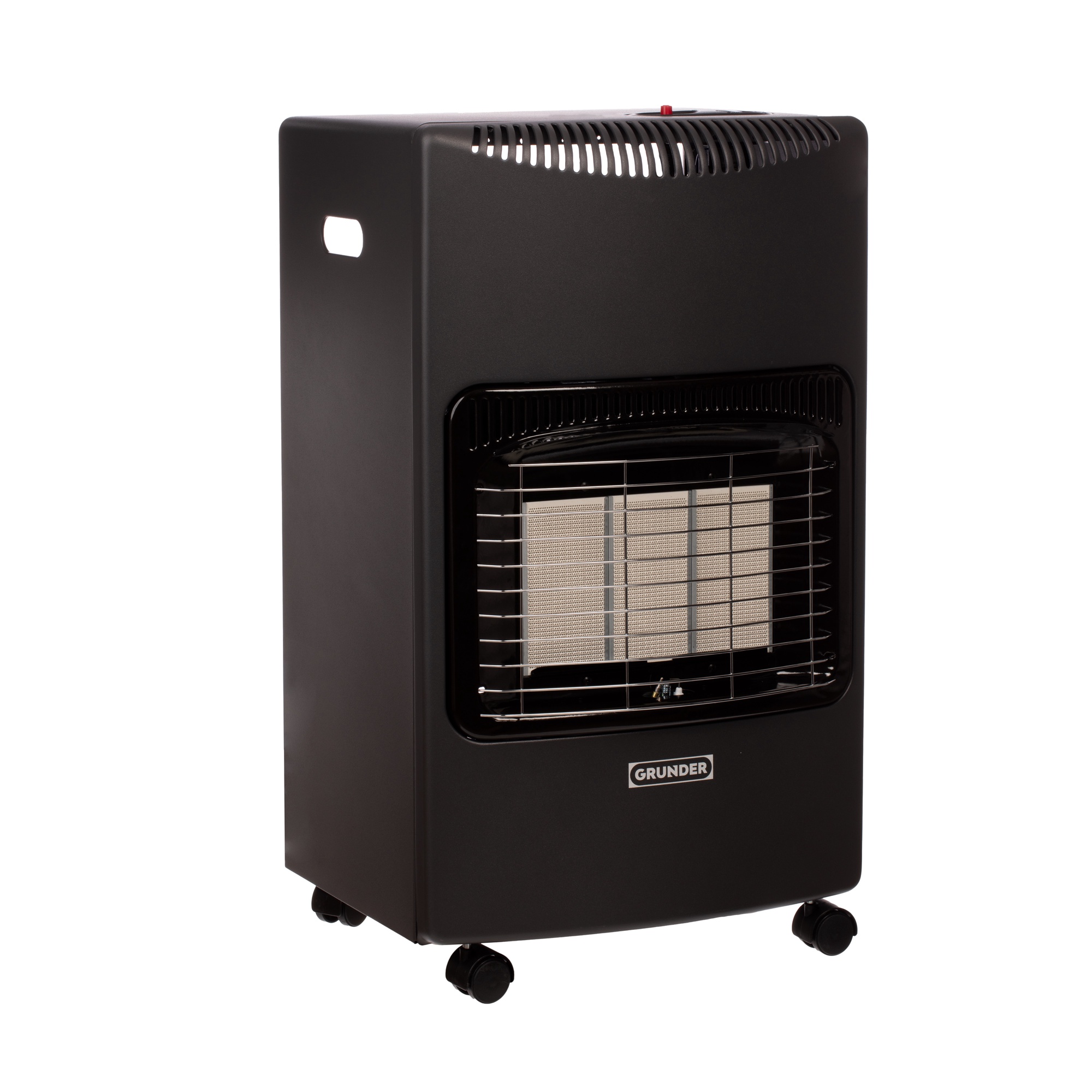

Gaasi soojendid/ahjud:
https://www.google.com/search?newwindow ... 99&dpr=1.5

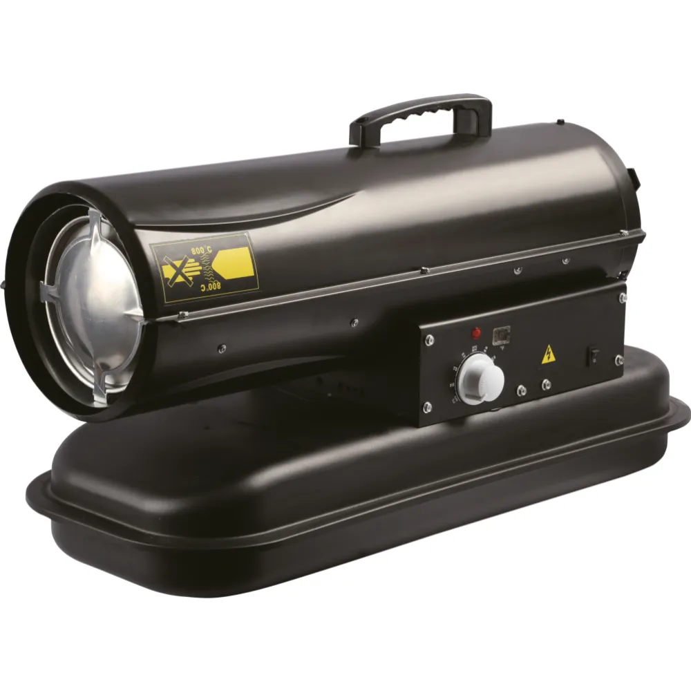

Õli/diisel kütteseade:

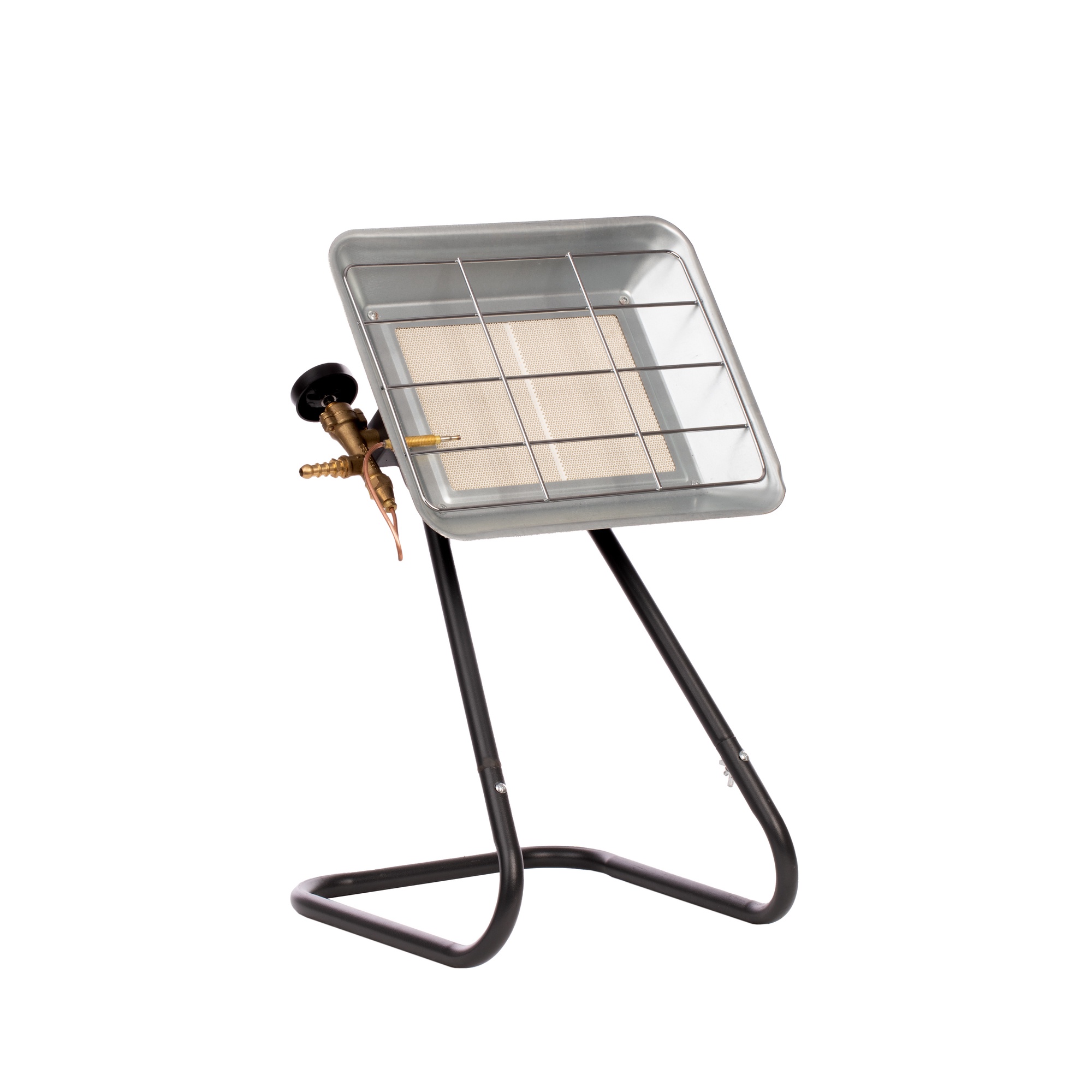

Infrapunakiirgur:

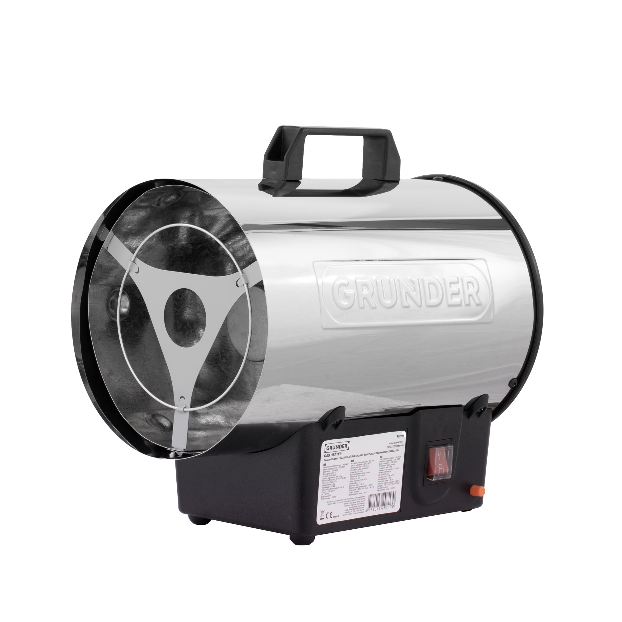

Soojapuhur:
https://www.stokker.ee/alamgrupp/he03-0 ... selpuhurid
