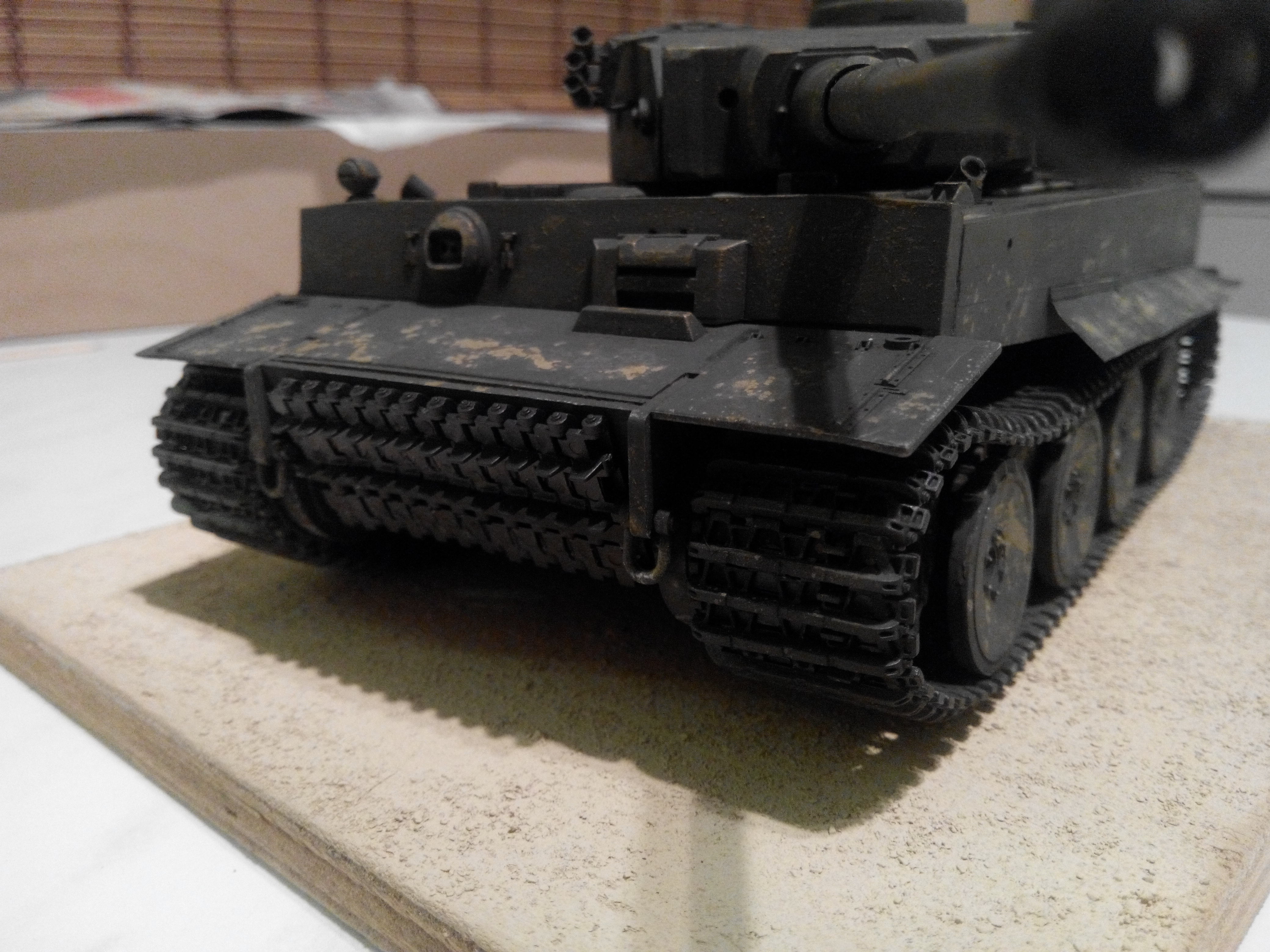

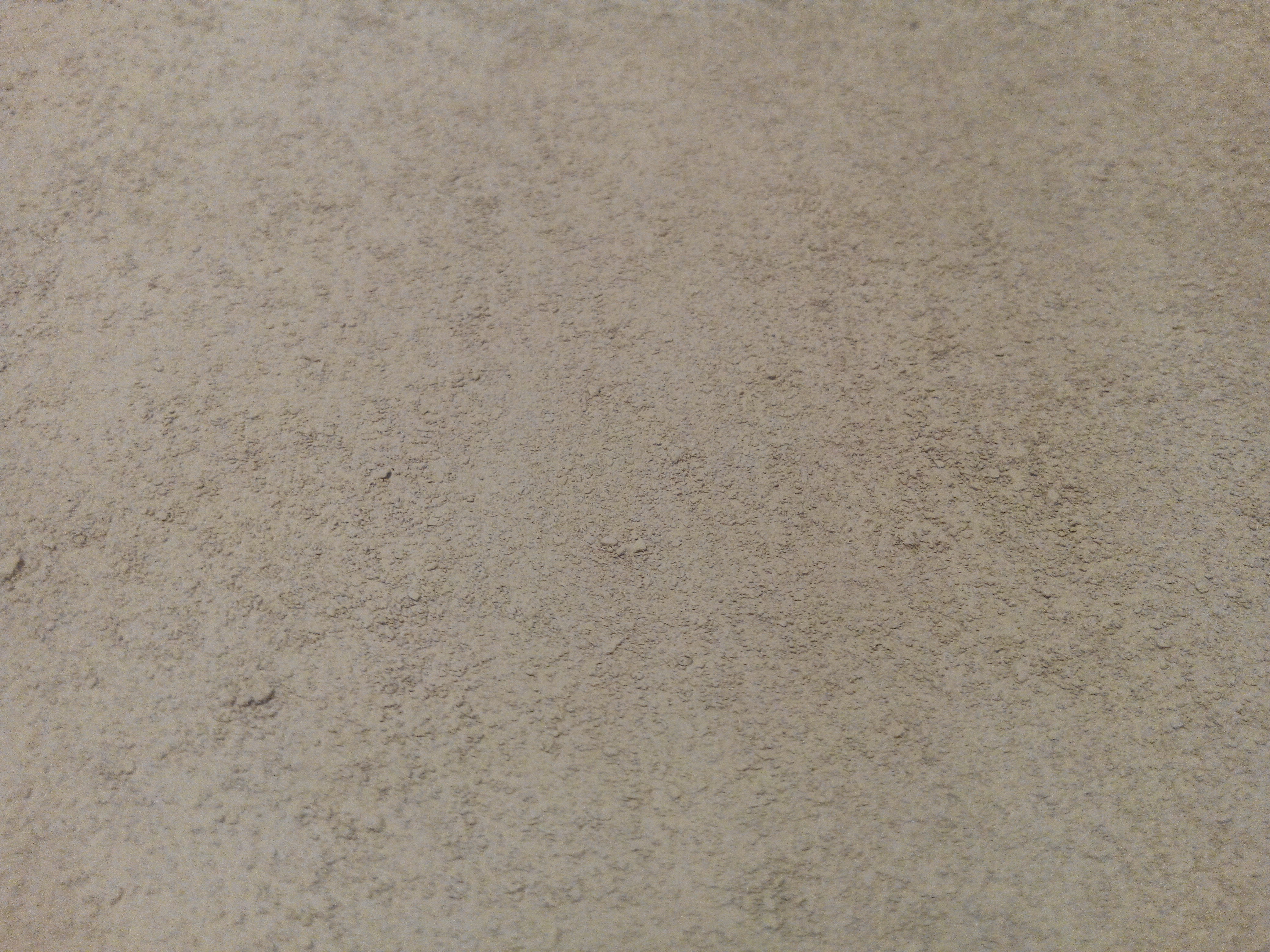

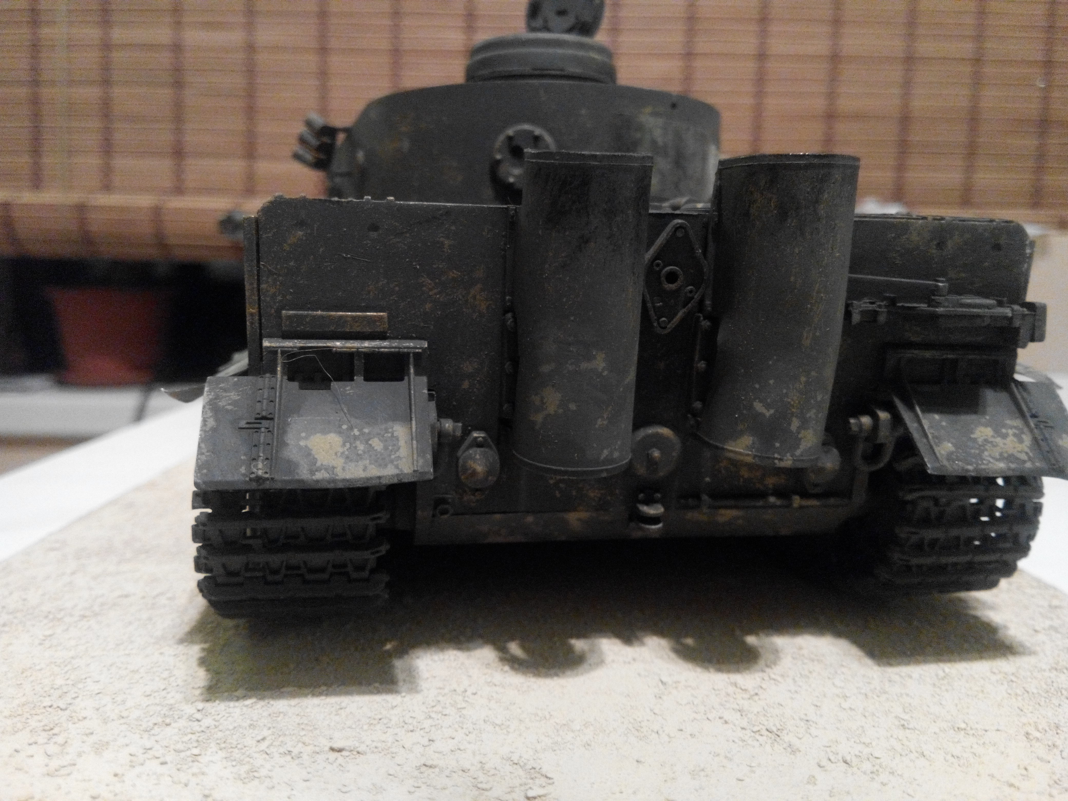

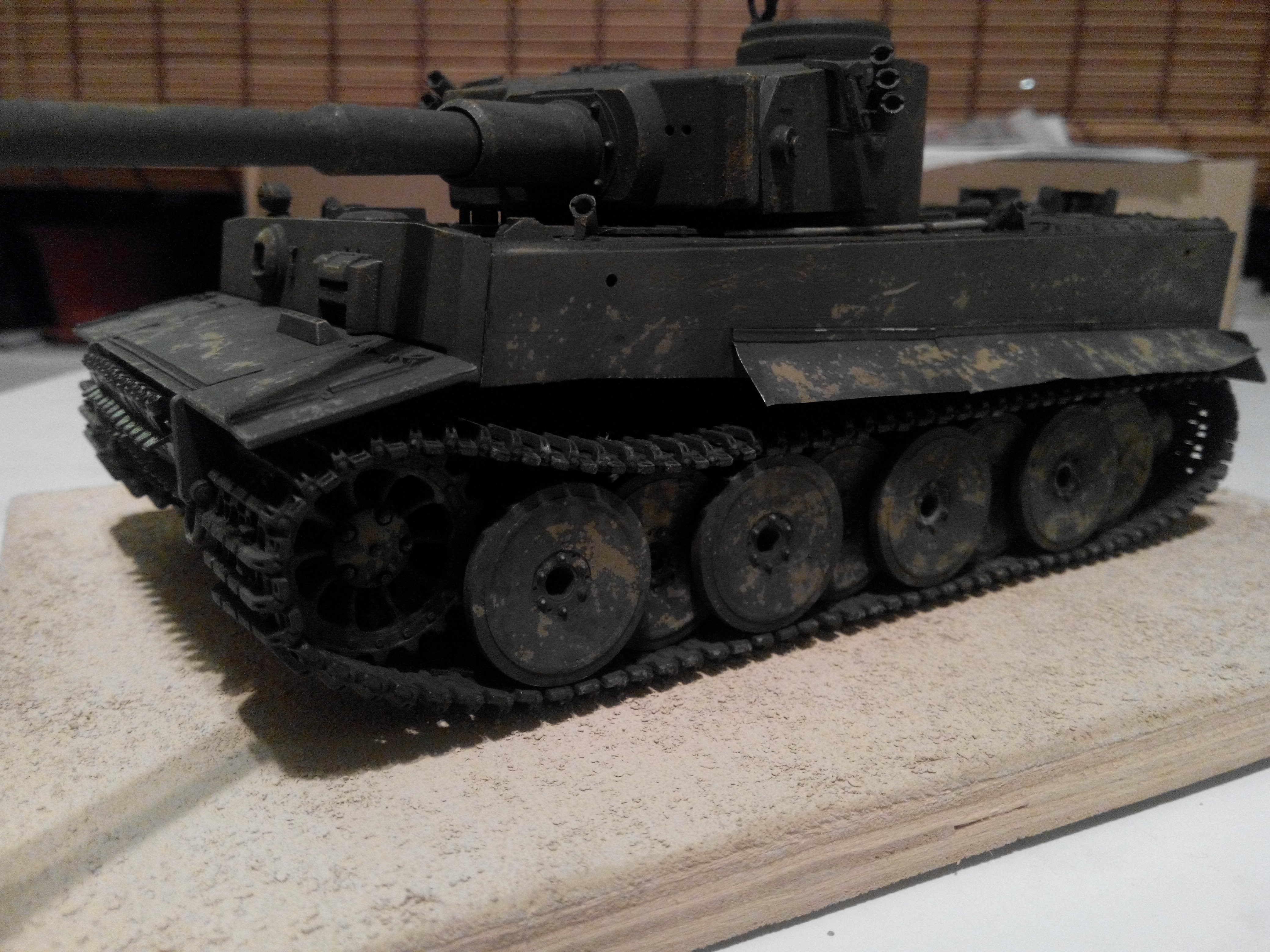

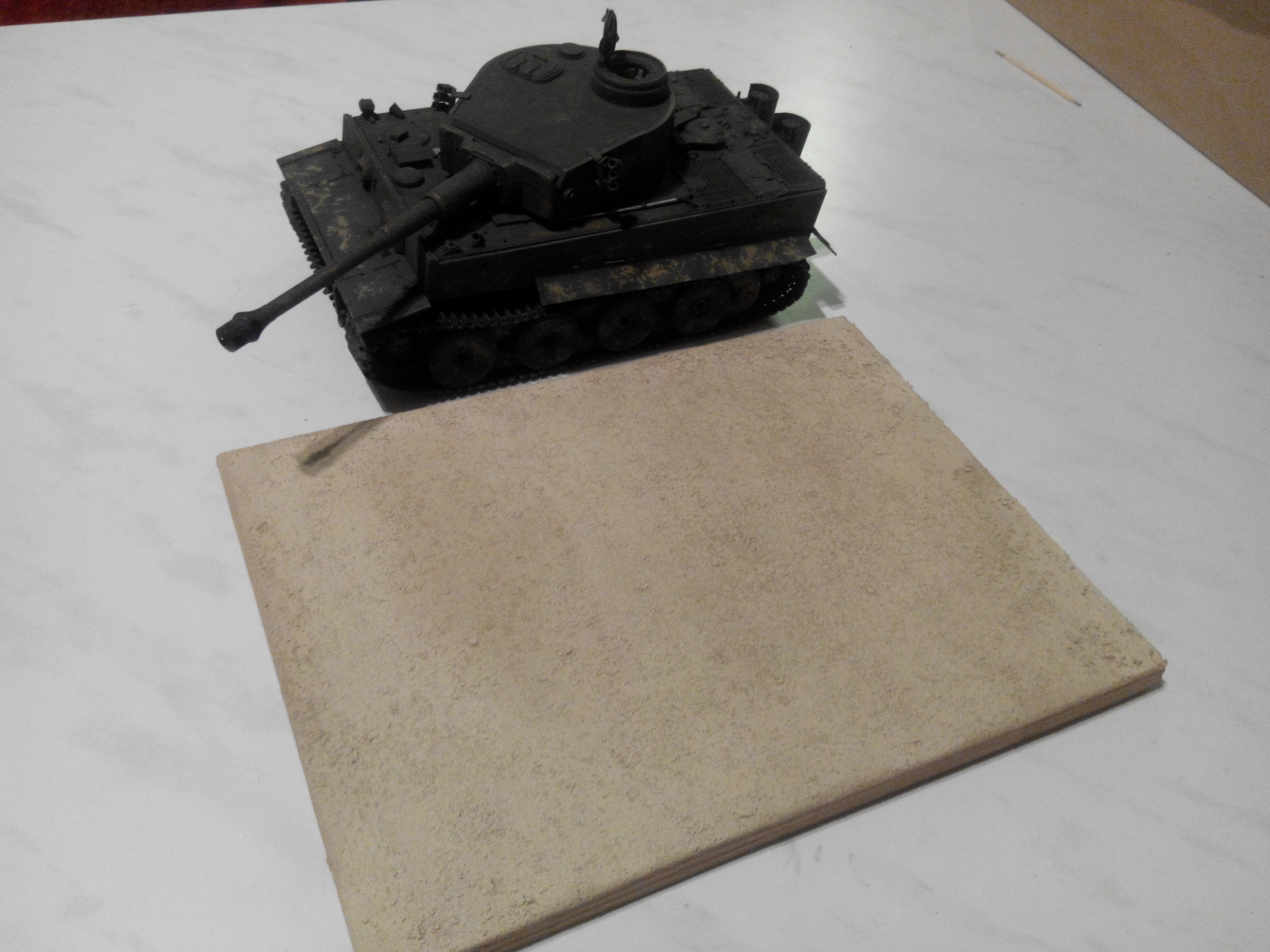

Täna avastasin, et mul on jube hea värv olemas Tiigri aluse jaoks ja käiku läks Tamiya XF57 aka Buff. Aluse materjal, nagu nähagi võib, on ristvineer. Kivikrobelus on tekitatud nii, et plaat pva liimiga üle pintseldatud ja sellele siis tavalist jämedateralist soola peale. Lasin ära kuivada ja lajatasin serviti vastu lauda. Üleliigne sool irdus koheselt. Natuke pühkisin käega veel lahtisema ära, siis kopsutäie õhuga puhusin puhtaks ja aerograafitasin Buffiga üle. Veega tegin põhimõtteliselt pooleks, ja panin kaks anumatäit. Vaatan ja naudin, kuna see näeb reaalses elus ikka kuradi hea välja. Ennast kiitmast siinkohal ei väsi. Kui väsin, siis puhkan ja kiidan edasi. Aga jah, rahul olen küll. Tank tarvis samatooni tolmuga ära katta ja hakkab juba olema. Dekaalid mõistagi ennem.
Igasugune kriitika ja vigadele tähelepanu juhtimine on välkommen.

pildid on head teravad, aga valgusega on kehvasti. suuna valgust pildistamise suunast. praegu on varjudelt näha, et valgus tuleb ainult ülevalt. mul on küll hetkel 24" mold ees, aga ikka ei ole peale tanki kontuuride kohati mitte midagi näha.
tankist endast: mulle jäi mulje, et see pidi tulema Cariuse "213" ? kas see kollane ei olnud ? kui ka oli Panzergrau, siis valitud värv tundub küll praegu tiba liiga tume olema...

Värv on Tamiya german grey ja panin valget ka sekka. Mõtlesin palju, ka seda, kas oli ta kollane või hall, kuid täitsa välja ei mõelnudki. Neti piltidelt ei saa väga aru :/
Pildistamise endaga on nagu ta on. Valgust rohkem pole võtta, kui lambid annavad.
