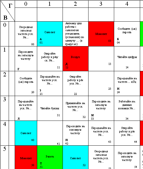

Koodid, mis esinenud МДЖБ/ЖУОЗ kiirteadete puhul, siis uuesti veel, et ei peaks eelmistel lehtedel tuhlama ja otsima:
«Монолит» Kõrgeima tasandi üldhäire (häire kood "Punane") Kõvemat ja tähtsamat üldhäiret ei ole.
«Воздух» Kõrge tasemega üldhäire (häire kood "Punane")
«Ракета» Keskmise tasemega üldhäire (häire kood "Roheline")
«Самолет» Madala tasemega üldhäire (häire kood "Sinine")
ПРИЛЕЖНЫЙ СЕЯТЕЛЬ - õppehäire kood/kutsung (Учебный позывной); "Режим В" (Režiimi kestus kuni 1 kuu); Režiimi värvus "roheline"
ПРИЛЕЖНЫЙ СШИВАТЕЛЬ - oletan, et sama mis eelmine.
БЕСКРОВНЫЙ ШЛЕЙФ - kõikide eelnevate käskude/häirete tühistamine (отмена всех предыдущих)
ОБЬЯВЛЕНА 125 - Õppehäire (madalaim tase)
ОБЪЯВЛЕНА КОМАНДА 135 - Õppehäire (keskmine tase)
ПРОВЕРКА ВЫЗОВА - siin kõik selge ja lihtne, sidekontroll (väljakutse kontroll).

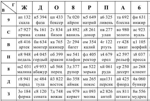

Samal ajal on tegelikult ka neid samu koodsõnumeid ja käske edastatud numbrikoodidega, millest me midagi ei tea. Nii näiteks eelnevad 27.12.2013 09:07 МДЖБ БЕСКРОВНЫЙ ШЛЕЙФ teatele, mis tühistab kõik eelnevad häirekoodid, ainult kodeeritud sõnumid. Elik kõik eelnev on kodeeritud. See tähendab, et on väga tõenäoline, et käsud, mida БЕСКРОВНЫЙ ШЛЕЙФ tühistab, on edastatud kodeeritult enne seda. Muidu tal ei oleks midagi tühistada.
Võttes näitlikustamiseks aluseks selle sama valveradisti tabeli versiooni, mille ma enne siia riputasin, ja kasutades seda ilma spetsiaalvõtmeteta n.ö toorel kujul, saame me nt selle sama häire "Воздух" edastada kodeerituna järgmiselt:
ЖУОЗ puhul : Женя , Ульяна , Ольга , Зинаида , 13 41 23 12
või käsu Монолит nt.: Женя , Ульяна , Ольга , Зинаида , 50 03 13 23
Omistades Alfa tabeli järgi konkreetsele üksusele (ütleme в/ч 10003) tänase adressaadi kasutades võtit C8 saame lihtsustatult:
ЖУОЗ ВАНИЛЬ 50 03 13 23
Ja ongi sõjaväe osale в/ч 10003 elik üksusele "ВАНИЛЬ" antud käsk "Воздух", aga meie siin murrame pead, et misasja see küll tähendada kõik võiks
Ses suhtes, kuna on konkreetne süsteem juurutatud, välja töötatud ja aastakümneid kasutatud, ei usu ma, et neid sõnu ja numbreid niisama tuulde loobitakse, et need sõnad on suvalised ja numbrid ei oma tähtsust.

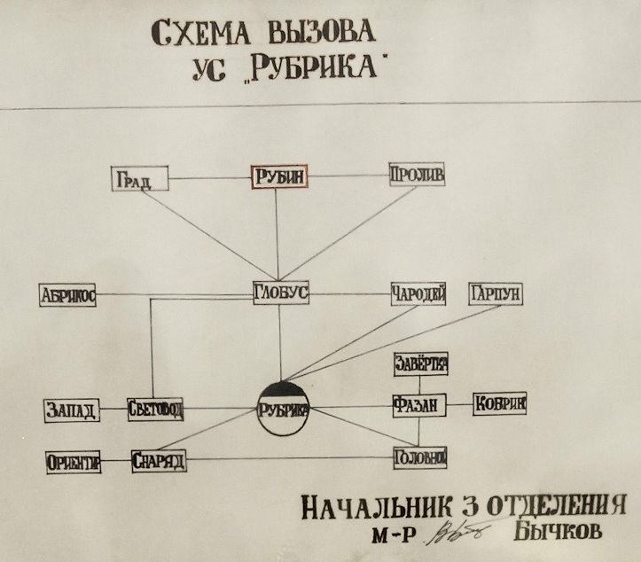

Sidevõrkude tabel salajasest maa-alusest sidekeskusest «Рубрика»
Re: "Sumiseja" UVB-76 - saladuslik saatejaam Eesti piiri läh
Side keskjaamade kutsungid (koodnimetused позывной, kui on teada) ja asukohad:
«Рубин» — Москва, 1-й узел связи Генерального Штаба. (Kõikide võrkude keskus, VF armee peajaam).
Приёмный радиоцентр № 1 Узла связи Генерального штаба Вооруженных сил России в/ч 03113 55°30'8"N 37°21'29"E
«Пролив» — Московская обл. Власиха (Одинцово-10) центральный командный пункт РВСН. В/Ч 34143 (olen ise käinud ja eemalt näinud). 55°40'59"N 37°10'46"E
55°41'12"N 37°10'50"E
«Рубрика» — Принимающий секретных подземный радиоцентр, запасной пункт управления войск западного направления, Каменецкий р-н, Брестcкая обл. (Likvideeritud/konserveeritud 2006)
приёмный радиоцентр «Рубрика-2» 52°21'21"N 23°49'41"E
«Рубрика» — Передающий секретных подземный радиоцентр, запасной пункт управления войск западного направления, Каменецкий р-н, Брестcкая обл. (Likvideeritud/konserveeritud 2006) 52°25'56"N 23°59'27"E
«Вулкан» — 60-й узел связи штаба Западного военного округа Санкт-Петербург, Сертолово.
Передающий радиоцентр 60°18'40"N 30°16'43"E
«Зимовка» — Гарнизонный узел связи в/ч 28916, г. Кинешма Ивановской области
в/ч 52917 60°14'02.0"N 30°16'45.4"E
«Град» — Гомель.
«Чародей» — пос. Киевец в Минском районе, командный пункт Белорусского военного округа. в/ч 01266
КП/ЗКП/КБВО 53°58'25.5"N 26°54'40.7"E
ПДРЦ 54°10'43.9"N 26°44'22.7"E
«Световод» — станция тропосферной связи «Барс» № 101 неподалёку от «Рубрики». 52°26'2"N 24°16'24"E
Бывший узел № 109 тропосферной сети управления и связи "Барс" на горе Космечара 48°46'28"N 24°17'10"E
«Фазан» — Брест, незащищённый узел связи
передвижной комплекс космической связи "Фазан" , узел связи "Ручей", в/ч 59946 50°41'42"N 136°44'43"E
«Гарпун» — Смоленск, узел связи Генерального Штаба.

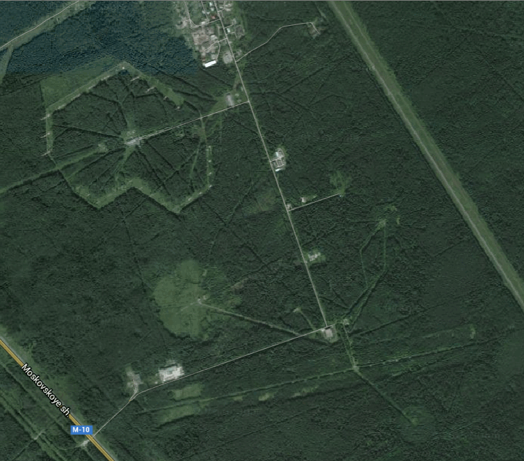

See 59°39'45.4"N 30°41'24.9"E on üks huvitav objekt St.Peterburi külje all.
Päris palju on jälle pappi ja vahendeid sinna maetud ja üpris suure kompleksiga on tegemist.
Seal on mitu eraldiseisvat saatejaama, maa-aluseid ehitisi ja terve rida erinevaid anteenitüüpe esindatud.
Mõni sidespetsist kaasfoorumlane äkki oskaks kommenteerida, mis anteenisüsteemid seal kõik esindatud on ja millist ülesannet täidavad/saavad täita?
See võiks olla nüüdseks mitte enam eetris oleva Voice of russia kesklaine saatejaamFucs kirjutas:See 59°39'45.4"N 30°41'24.9"E on üks huvitav objekt St.Peterburi külje all.
