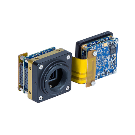

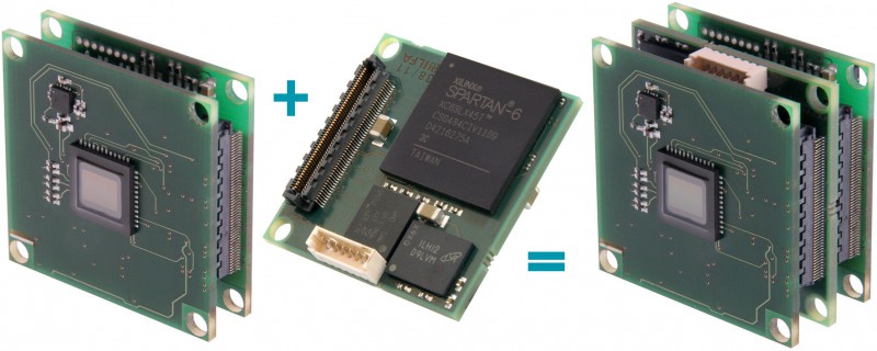

Tööstuskaamerate levinud lahendus on 52x52mm mitmekihilised trükkmontaazi plaadid. Väga palju tootjaid kasutab seda lahendust ja põhimõtteliselt käib asi kokku nagu Lego. Valid sobiva sensoriplaadi, lisad sellele üks või mitu proset ja väliseid liideseid.
Objektiiv valitakse vastavalt vajadusele, nende tootjaid on murdu. Korpus on maitseasi, valmistatakse standardset alumiiniumprofiili selleks, lõikad nii pika jupi kui vaja. Trend on kasutada mobiilprotsessoreid ja Linux opsüsteemi. Kui huvi arendusvahendite vastu, siis MatLab on võlusõna. Ilma selleta ei liigu ükski robot kah. 8)
Kes aretada ei oska või ei viitsi, see ostku piisava klotsi olemasolul valmislahendus näiteks firmast nimega SICK.
Teeb kõike alates tavalisest odava otsa mustvalgest lõpetades 3D värviliseni. Sensor on samuti võimalik mis iganes sisse panna käi ainult pappi välja.

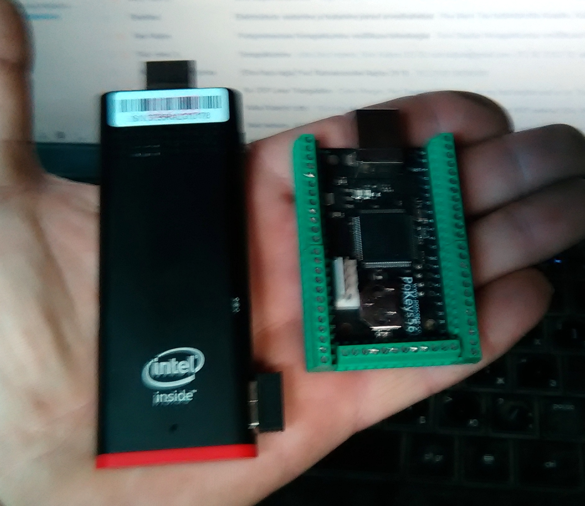

Lisan pildi, kus minu peaopesal on kogu CNC freespingi moodne aju.
Vasakpoolne sisaaldab IntelATOM neljatuumalist protsessorit, 2GB RAM ja 32GB SSD ja vajalike liideseid. Parempoolne on kontroller, mis suudab juhtida kuni 6 servomootorit, sisendid asendienkoodritele, pinu analoog ja digitaal sisendeid ja väljundeid.
Ehk annab aimu kuhumaale miniaturiseerimine on jõudnud. Kümme aastat tagasi oleks taoline kooslus vajanud lauaarvuti suurust kasti.
Komplekti hind mingi 200 Eur.

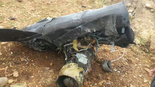

Lendab üsna kõrgel: https://vid.me/SMDJ#flash
Üks selline elukas Süürias alla potsatanud.

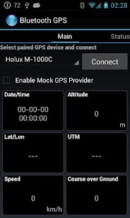

Bluetooth GPS puhul näiteks tuleb linnuke panna ette "Enable Mock GPS Provider" ja kui app ei leia ise automaatselt üles sinu antenni (kirje "CONNECT" ees - pildil Holux M-1000C) siis tuleb lahti klikkida see aken (Select paired GPS device connect) ja seal nimekirjas peaks olema nüüd sisse lülitatud antenni mudel ja mark, mis tuleb valida. Edaspidi jätab app valiku meelde ja enam neid uuesti valima ei pea, kuniks antenni ei vaheta.
Järgmiseks tuleb siis pressida CONNECT ja oodata ära, kuniks ühendus on loodud (tavaliselt 1-10 sekundit olenevalt siis kasutatavast antennist - viletsamate puhul ka kauem kui 10 sek).
Ülevalt paremalt, kus on kolm täpikest üksteise peal, avaneb menüü > Settings.
Seal saab lisaks teha ise valikuid. Alguses soovitaks jätta kõik seaded nadu default on.

Programmi esimene aken MAIN (üleval pildil) näitab koordinaate jms infi, teine vahekaart STATUS näitab infot saadaolevate sttide kohta, kolmas vahekaart NMEA näitab sattidelt tulevat infot standardses NMEA failiformaadis.
Rohelisega need satid, mida saab tulenevalt signaali tugevusele kasutada, punaste ringidega satid, mis on küll nähtavad, aga nende signaal on nõrk.
Numbrid ringikeste sees näitavad, millise GNSS süsteemi satelliite nähakse (GPS/GLONASS/EGNOS jne)
