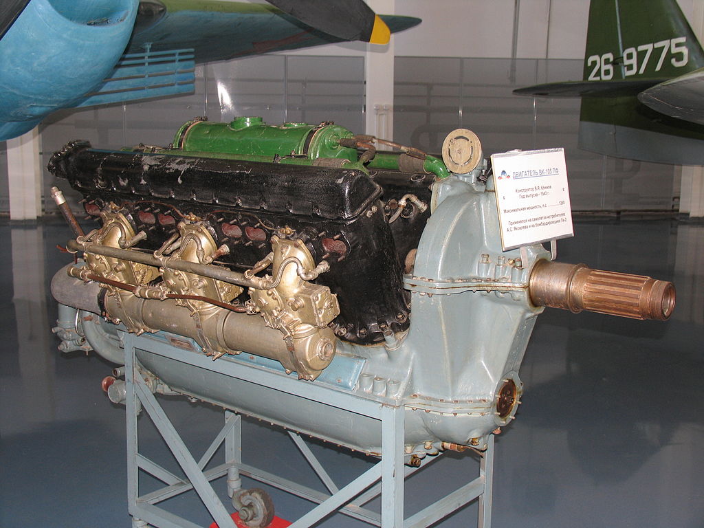

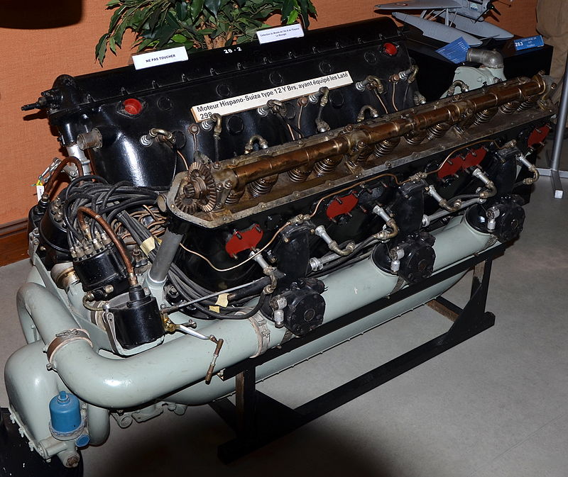

Postitus Postitas Kulibin »
Paar pilti kah. Venelaste uuem aretus näeb rõve välja ...
Vene VIKI ütleb:
Является глубокой модернизацией двигателя М-100 — лицензионного двигателя Hispano-Suiza 12Y (англ.)русск.. Были введены некоторые усовершенствования, такие как одноступенчатый двухскоростной механический нагнетатель, двухклапанный выпуск и сбалансированный коленчатый вал.
8)
Selle mootoriga venkud maadlesid kõvasti, vaevasid kehvadest alumiiniumisulamitest tingitud praod, kolvid ja klapid kippusid ära sulama ja süüteküünlaid läks lademes. Probleeme tekitasid propelleri ülekande hamasrattad. Mingil põhjusel ei suudetud valmistada selliseid hammasrattaid mille pilti kohtab tihti ühe prantsuse automargi logona.
Postitusi: 44016
Re: Vene lennukimootoriehituse eripära
Antud Hispano-Suiza disain on siiski AM-34 tasemest üks samm tagapool. Piltidel on näha, et peale aegunud kaheklapitehnikas plokikaane kasutab mootor ka mitte läbivoolavat tüüpi (non cross flow) plokikaasi, see ohverdus leida mootori peal ruumi läbi propi võlli tulistava kahuri jaoks kompenseeriti mootori tehniliselt kehvema lahendusega. Seesama ikaldunud disain oli venelastel kasutusel kogu sõja, M-105 ja seejärel VK-107 peal.
Neljaklapitehnikas alumiiniumist 6 silindri pikkuse (st äärmiselt pika) plokikaane ehitamine võis 1930ndate võimaluste juures olla paras väljakutse, huvpakkuv nüanss on nüüd see, kas sm Mikulin selle kuskilt laenas/virutas või leiutati see vahest ise.
Edumeelsemad mootorid olid tollal aga just läbivooluga plokikaantega (cross-flow) ja neljaklapitehnikas (RR Merlin, Daimler DB-601).

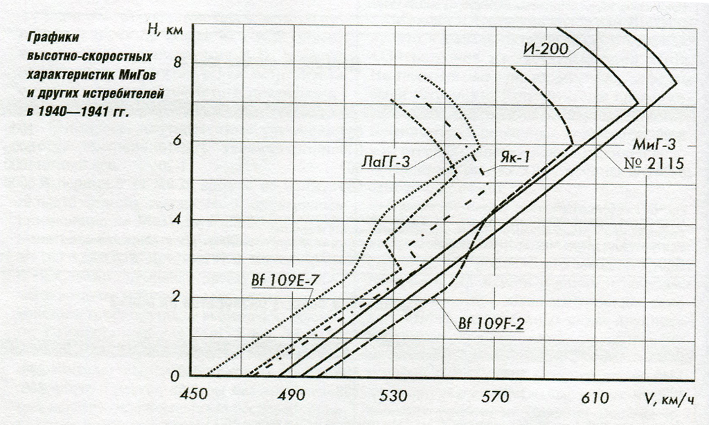

toomas tyrk
Site Admin
Postitusi: 5710
Liitunud: 16 Dets, 2003 11:32
Kuna oli huvi nende kõrguste/kiiruste näitajate kohta, siis skännisin enne raamatu riiulisse tagasipanekut sellise pildi kah veel. Spitfire Mk V seal kahjuks pole, Aga kaks erinevat BF 109 ning muud vene hävituslennukid täiesti olemas.
Allikas: A Medved, D. Hazanov "MiG-3. Pervõi frontovoi võsotnõi istrebitel" Moskva 2007. Peaks suht pädev pilt olema. Eks Spitfire'i võib igaüks ise juurde joonistada...
