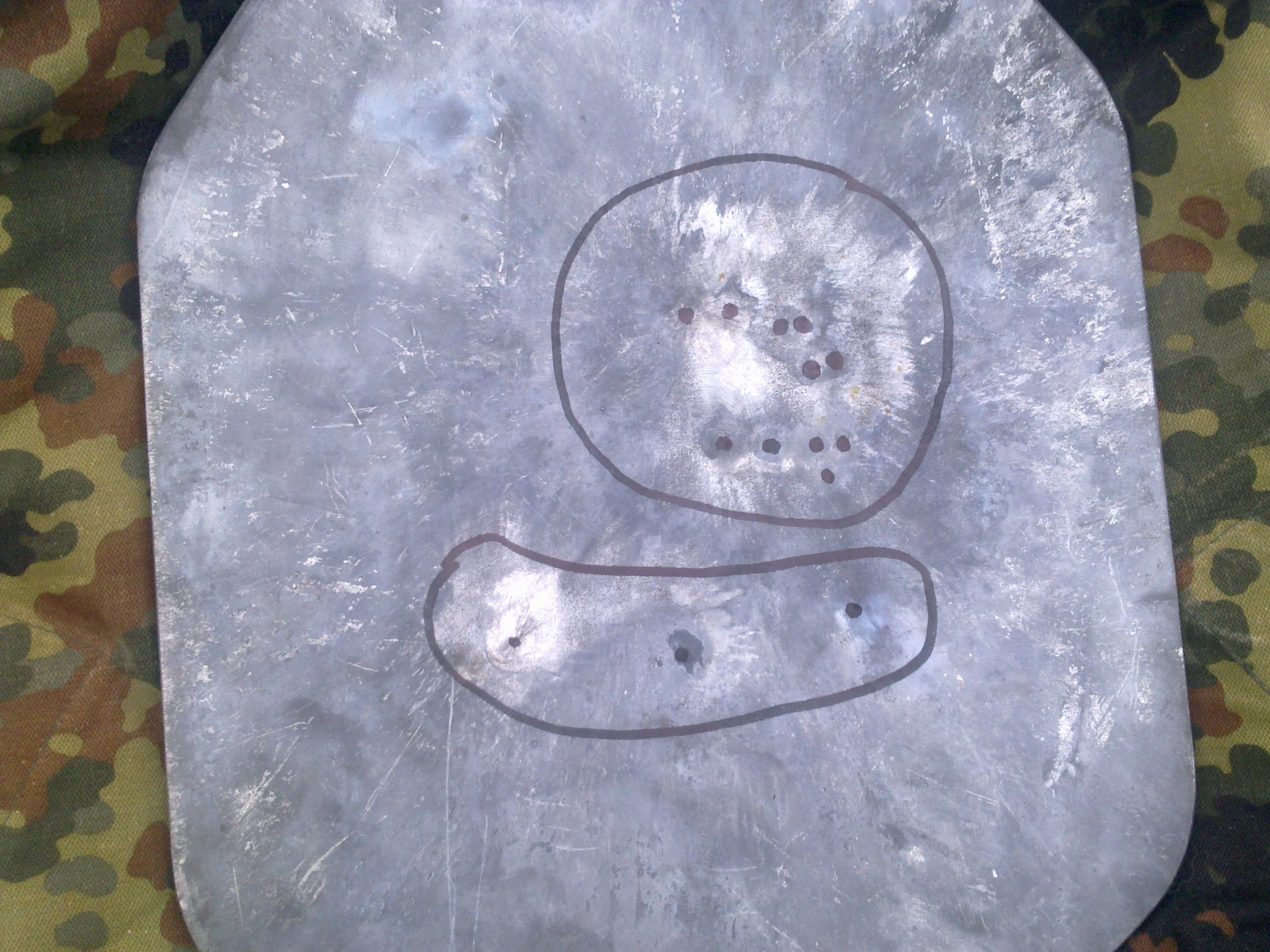

Tere.
Siin katte alt väljapuhastatud plaat. Tabamused 7.62 x 51 .308 WIN, kauguselt 25 meetrit. Ühes grupis tuvastasin ja märkisin 11 tabamust. Plaadi pind selle grupi kohal on pisut lohus, mõõdetult ca 4-5 millimeetrit. Tagaküljel on sama kohapeal sama kõrge kühm.
Üksiklaskude sügavus on nii väike, et on raske mõõta, ca 1-2 mm.
Re: M: TERASPLAAT
Kaitsetase III peab olema NATO M 80 (7.62x51) tabamuskindel. 308 on omadustelt sama- kiirus, mass, ehitus.
Antud terasplaat vastab klass III nõuetele.
Ilmselgelt kaitseb see ka laskemoona tabamuste eest mille võimekus jääb alla M 80.
Soomustläbistava, AP, laskemoona vastast kaitset klass III ei eeldata.

7N10 kuulub tava ja soomustläbistava vahepealsesse ehk parendatud läbistavusega laskemoona klassi st. penetraator ei ole nii massiivne, kõva kui klassikalisel soomustläbistaval kuulil, NATO analoogid peaks olema M855 "green tip" ja M855A1.AGL kirjutas:Nüüd vene 7N10, 5.45x39 küsimus.
Kirjelduse järgi peaks see moon olema soomustläbistava laskemoona klass, vaid tipp ei ole mustaks värvitud.
