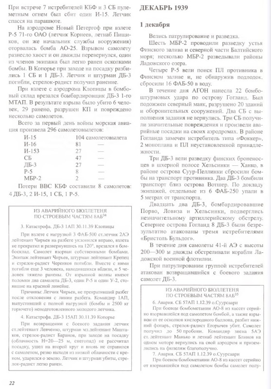

Paneme veel kaks lehekülge samast raamatust. Pildid pole päris sirged, kuna ei tahtnud raamatu selga ära murda.

No sealt järnevatelt lk-delt lisandub vaid 14. detsembri episood, kus aga ei selgu milles see kuue MBR-i toetus seisnes. Kas tõesti pommitamises, või tulejuhtimises ja luures.
15. mereluurelennuväe polk, ei asunud Eestis.

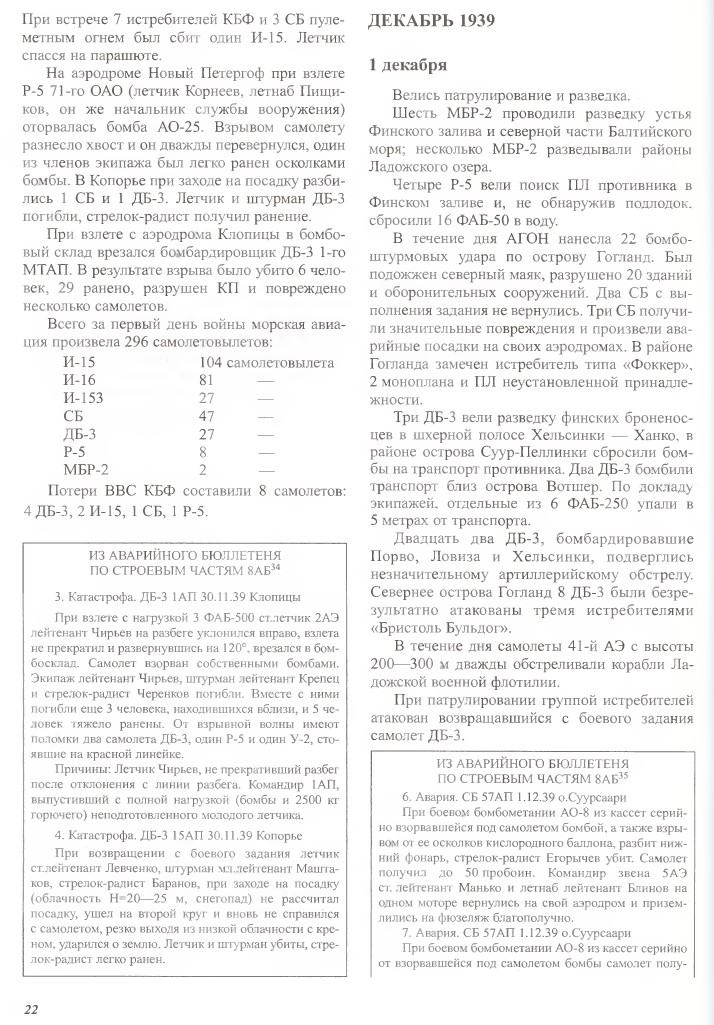

Igaks juhuks ka veel KBF lennuväe kroonikat sõja algusest Tirkeltaubi raamatust. Siit ei leia ka midagi rohkem kui juba eespool kirjas - esimese sõjapäeva 2 MBR-2 lendu on Laadoga järve alal, teise päeva 6 MBR-2 lend on ilma üksust ära toomata. Seega väide, et "10. SAB pommitas sõja esimesel päeval Soome sadamaid ja laevaliiklust" paistab praegu vale. On olemas ka väike võimalus, et 1. detsembri lennu tegid MBR-2 NLiidust (kui uskuda 9. dets. sündmusi kolm postitust tagasi, siis lennati ka NLiidust Soome lahe suule ja ei ole päris selge, kust Geust üksuse võttis - miks ta ei nimeta täpset eskadrilli vaid ainult brigaadi). Тиркельтауб Самуил Владимирович, Степаков Виктор Николаевич: Против Финляндии. Советская морская авиация на Балтике в войне 1939-1940 годов (võtsin suvalise faili internetist, ei hakanud enda raamatut pildistama)
Enam-vähem sama tekst on jõudnud ka Tirkeltaubi koos Geusti ja Petroviga välja antud Red Stars 5 raamatusse (2004).

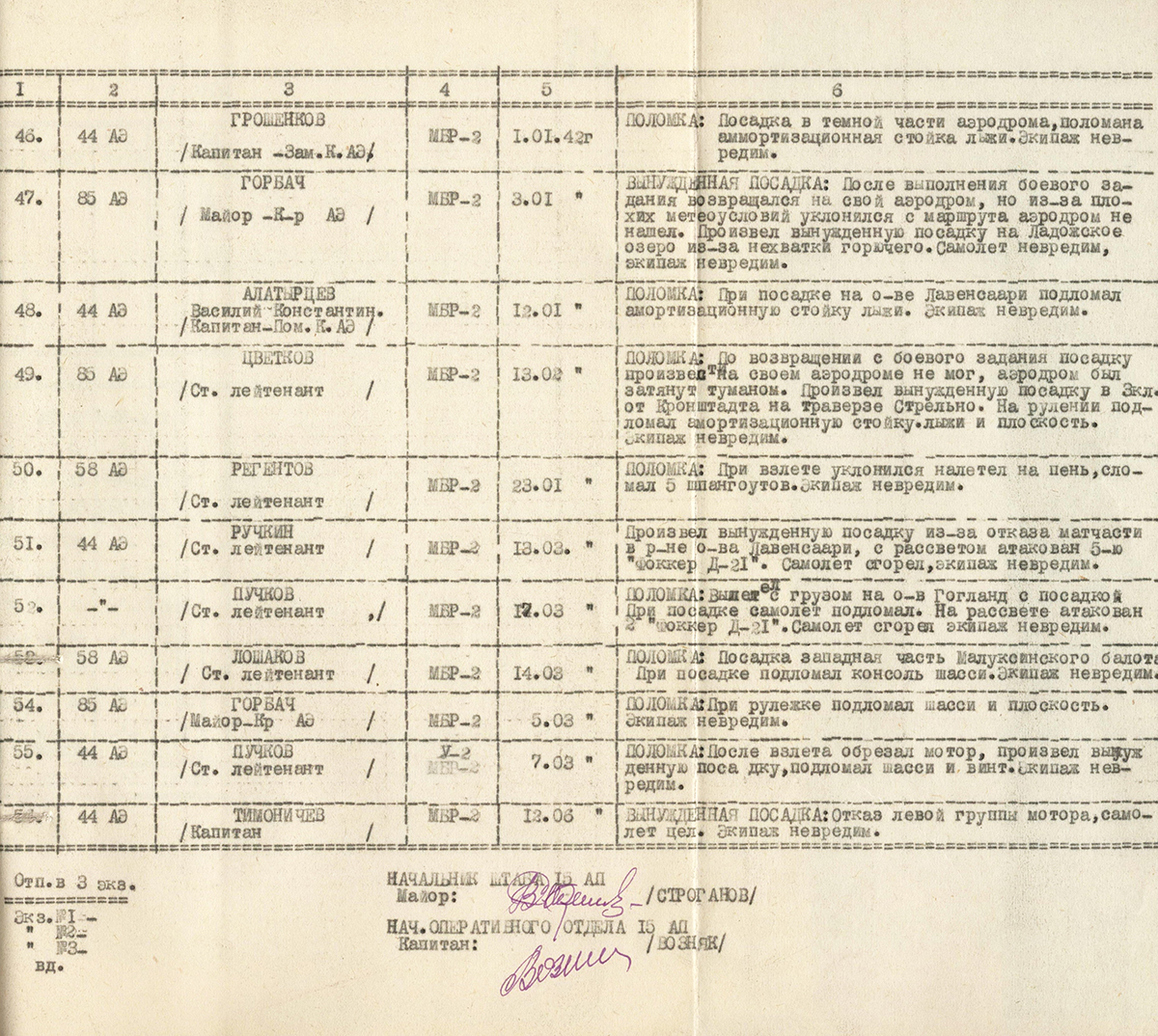

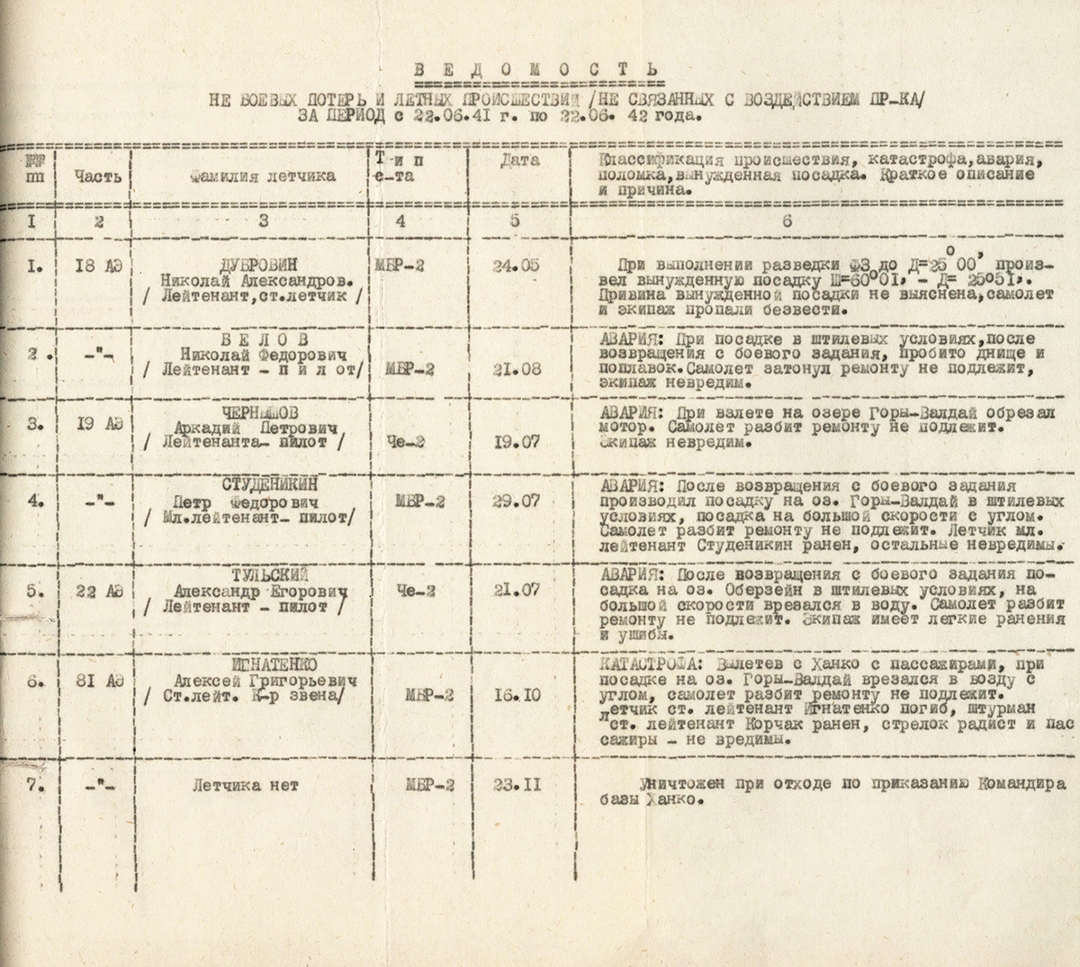

Seal lehel on üles pandud ka mitte vaenlase tõttu tekkinud kaotused, seekord kahjuks ainult 2 esimest ja viimane leht:
Huvi pakub 21. juuli 1941.a. õnnetus MDR-6 lennukiga - kohanimeks Oberzein (teises kohas - vt. allpool teist viidet - mainitakse Обер-зее). Peaks olema venekeelne (st. saksakeelne vene tähtedega) nimetus Ülemiste järvele?

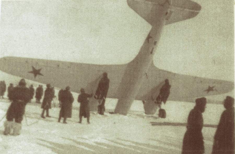

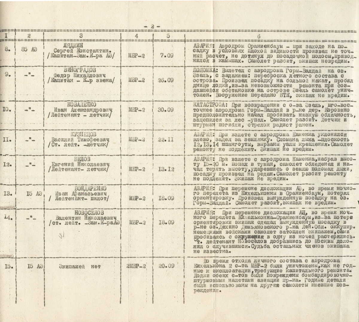

Mõned pildid osadest loetletud õnnetustest, mitte ükski ei ole Eestist: https://technik-9.livejournal.com/16666.html
1941.a. kohta ülevaade on viidatud autori teises postituses: https://technik-9.livejournal.com/16943.html
