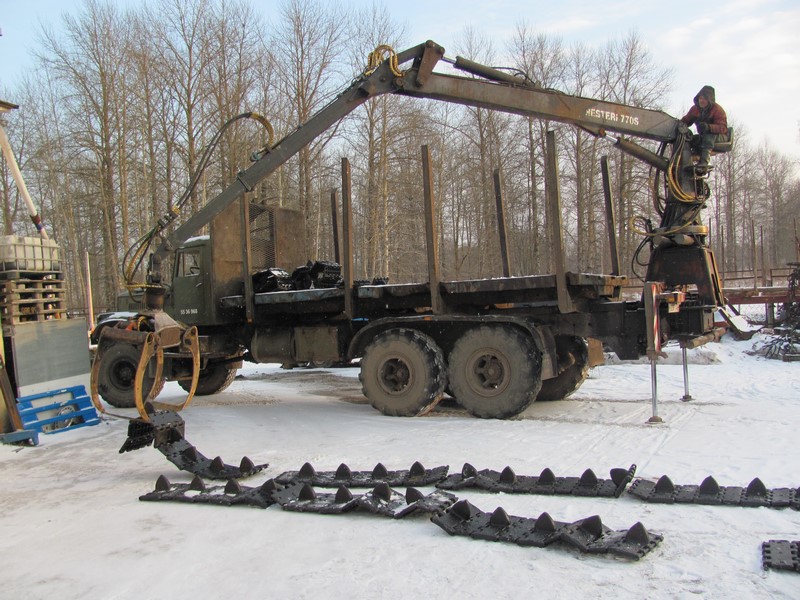

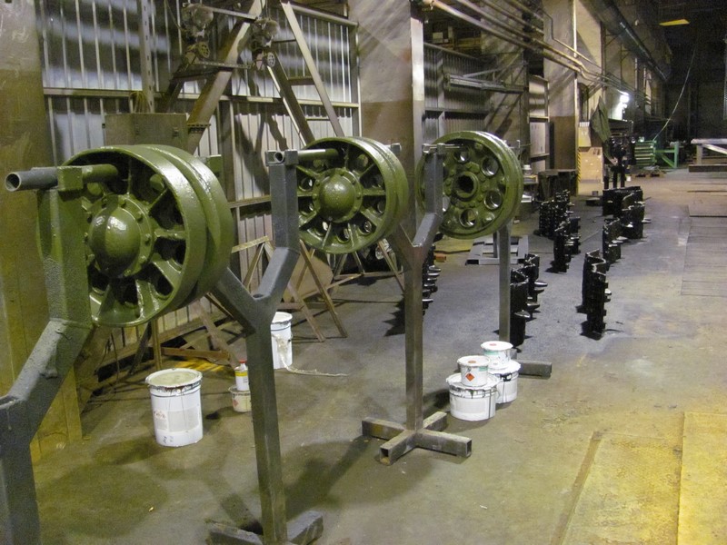

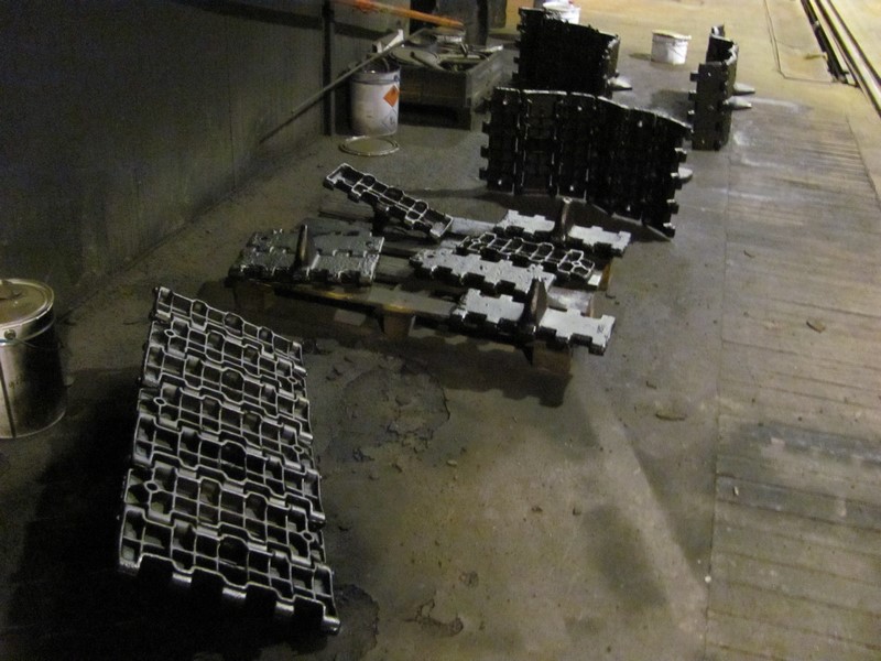

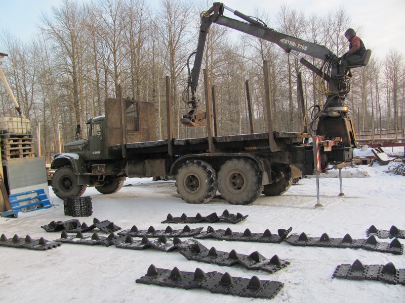

tanki roomikud said ära värvitud
IMG_0345 (Копировать).JPG (144.49 KiB) Vaadatud 10801 korda
IMG_0346 (Копировать).JPG (121.36 KiB) Vaadatud 10801 korda
IMG_0347 (Копировать).JPG (148.21 KiB) Vaadatud 10801 korda

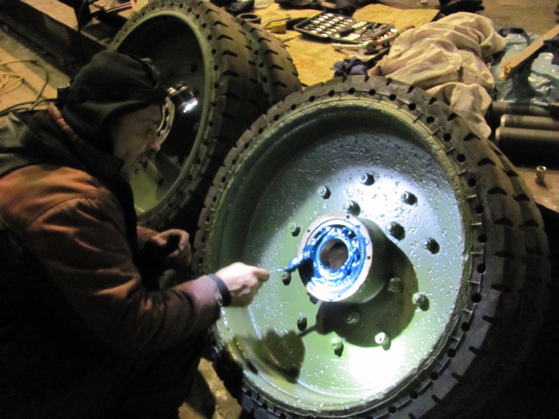

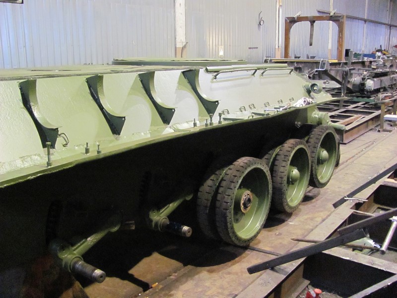

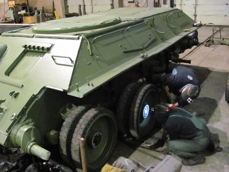

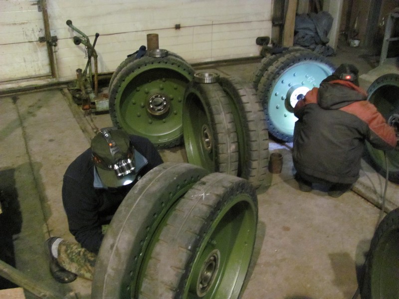

tanki rattad said kohale pandud
IMG_0332 (Копировать).JPG (126.85 KiB) Vaadatud 10799 korda
IMG_0327 (Копировать).JPG (132.65 KiB) Vaadatud 10799 korda

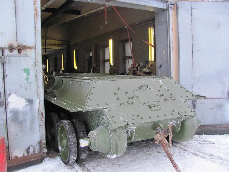

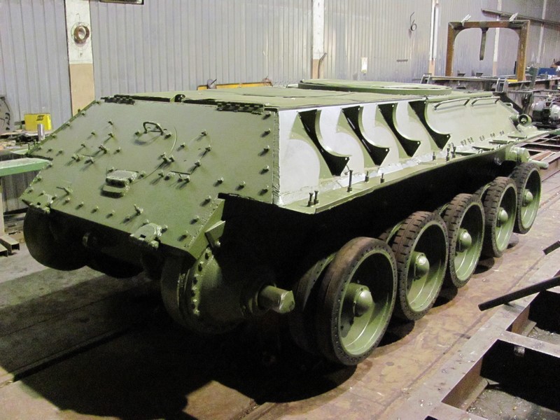

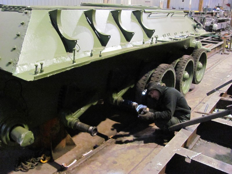

Selle aasta plaan sai täidetud 100%!
Tanki restavreerimist jätkame järgmisel aastal.
Lgp.
IMG_0341 (Копировать).JPG (139.58 KiB) Vaadatud 10797 korda
IMG_0336 (Копировать).JPG (133.31 KiB) Vaadatud 10797 korda
IMG_0340 (Копировать).JPG (116.28 KiB) Vaadatud 10797 korda

Kavatsete tornil ka risti säilitada?
Kõva töö muidu. Jõudu edasiseks!
NARVAKAD
Postitusi: 361
Liitunud: 31 Okt, 2005 18:01
Re: tanki T-34/76 restavreerimine
Postitus Postitas NARVAKAD »
tanki tornil on enamuses värv säilinud, üritame seda säilitada

Vaatasin, et pritsimisel ja värvimisel olid külgülekanded küljes? Kas need on varem üle vaadatud ja korras või hakatakse hiljem taastama?
NARVAKAD
Postitusi: 361
Tere!
külgülekanded on korras, varem lasime vana õli välja ja konserveerisime ära, uus õli sisse ja peaks kõik toimima
jackpuuk
Postitusi: 2243
Liitunud: 28 Aug, 2007 2:06
Postitus Postitas jackpuuk »
Väga kõva töö!!! Kahjuks ma ei näinud varem seda postitust, kuna viimasel ajal pole olnud aega militaarnetti kasutada. Laagrite sissepanekul olete vea teinud, õnneks te ei hakka sellega igapäevaselt ringi sõitma kui ma õieti aru olen saanud. Selliste suurte laagrite paigaldamise puhul pannakse esmalt laager lapiti näiteks papile, siis pannakse määre laagrile ja patsutatakse see näiteks kummikindas käega laagri sisse, niikaua kuni see hakkab teiselt poolt läbi tulema (loomulikult lisatakse vajadusel määret). Sama korratakse teiselt poolt. Edu tuleviku tarbeks!

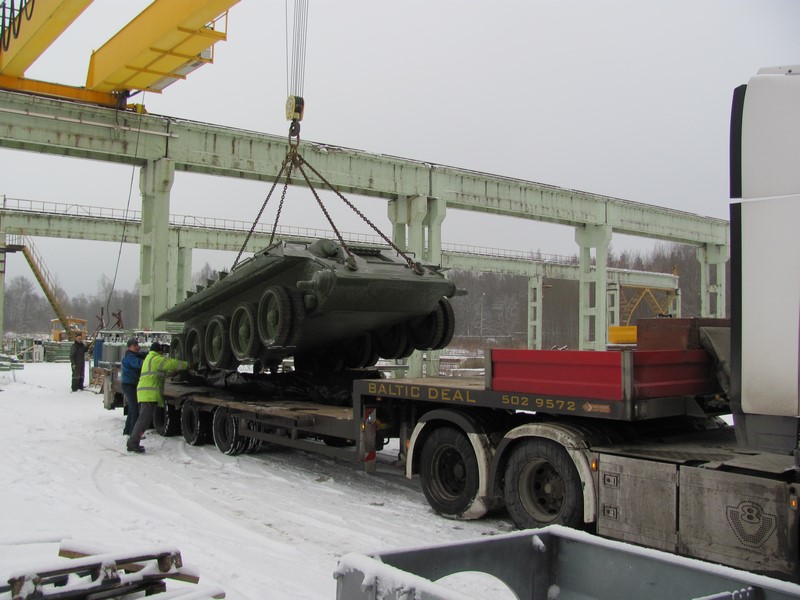

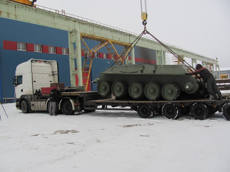

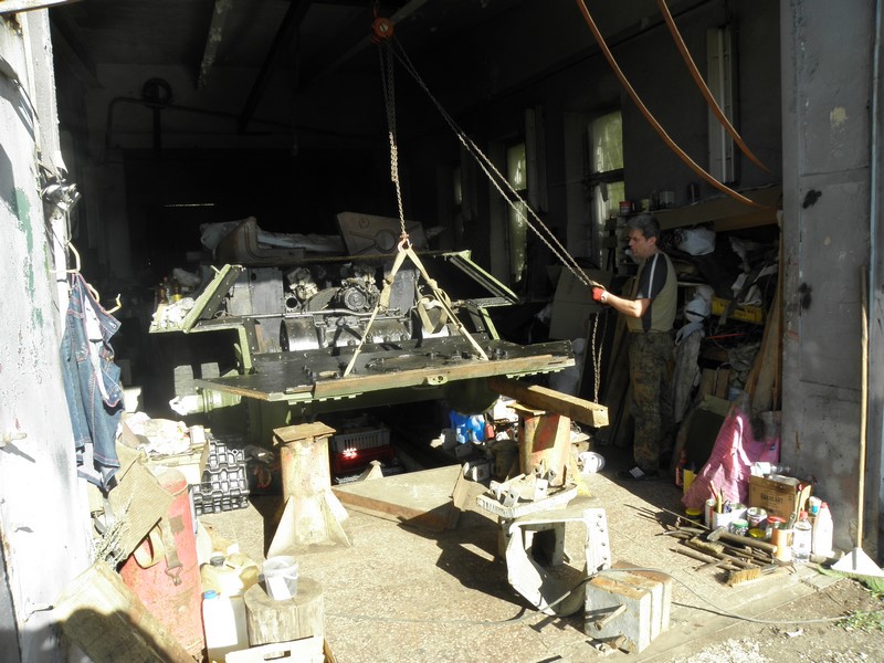

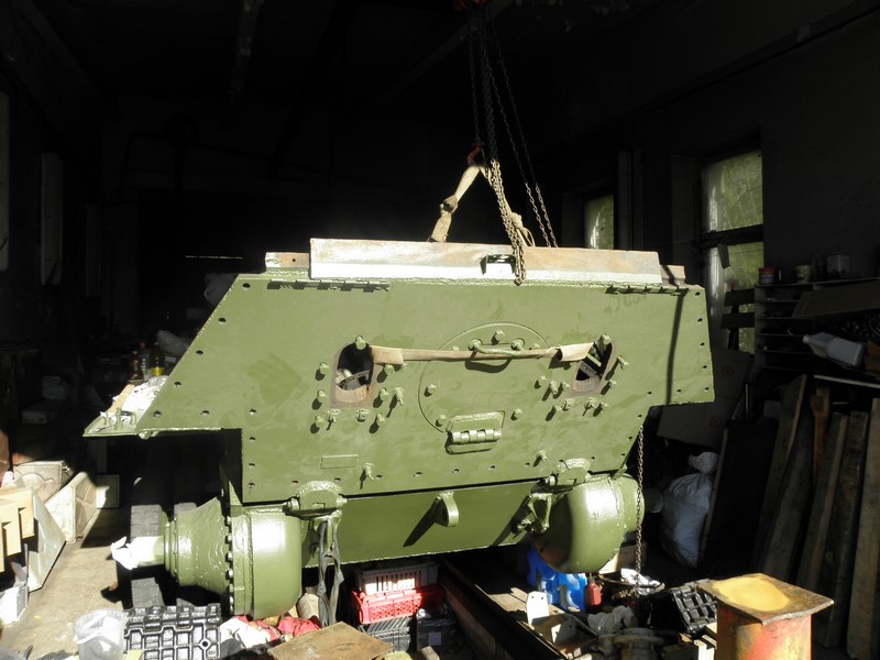

Kahuri saime valmis!
nüüd tuleb tank edasi teha

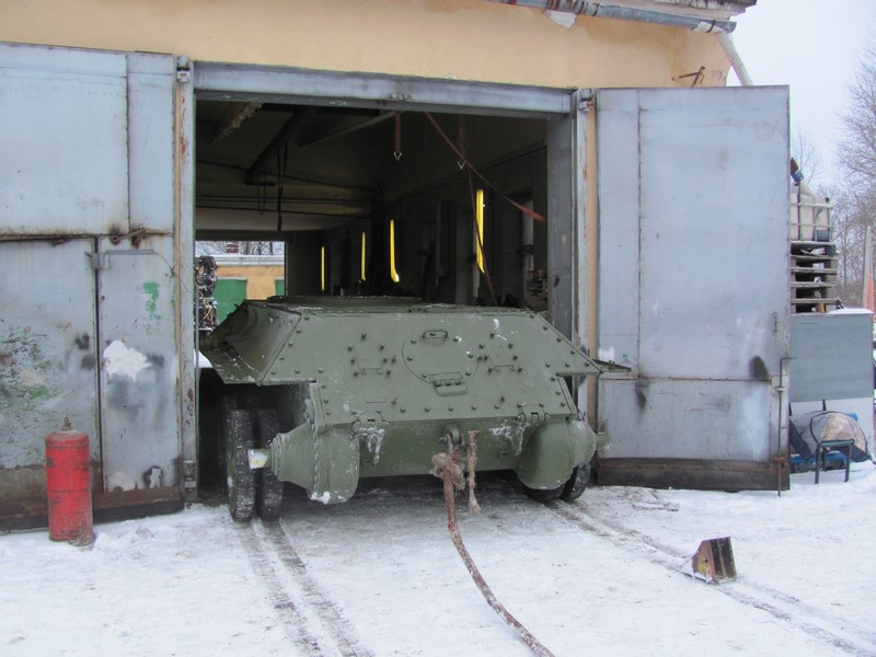

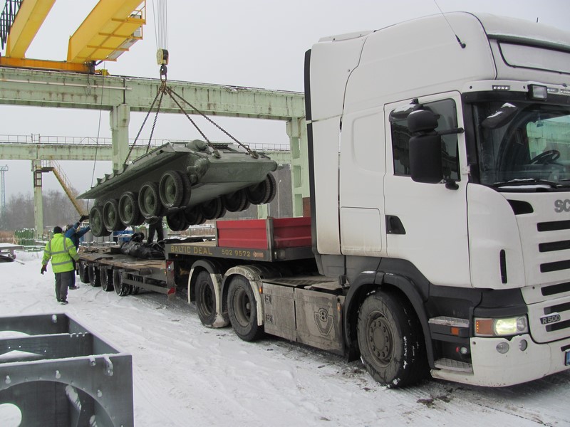

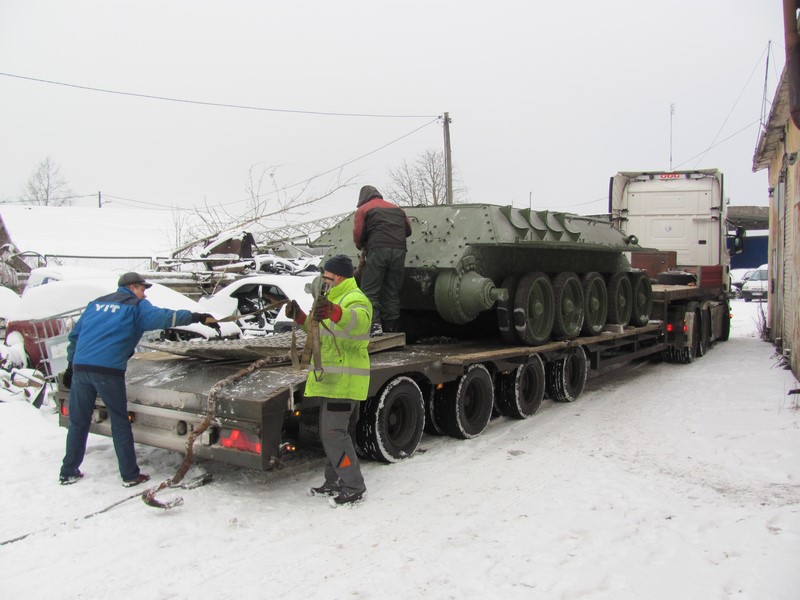

lisan mõned vanad fotod, toome tanki ära tehasest meie väiksese renditud garaazi
IMG_0389 (Копировать).JPG (105.61 KiB) Vaadatud 6740 korda
IMG_0385 (Копировать).JPG (111.51 KiB) Vaadatud 6740 korda
IMG_0384 (Копировать).JPG (123.4 KiB) Vaadatud 6740 korda

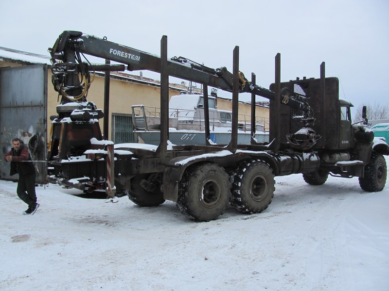

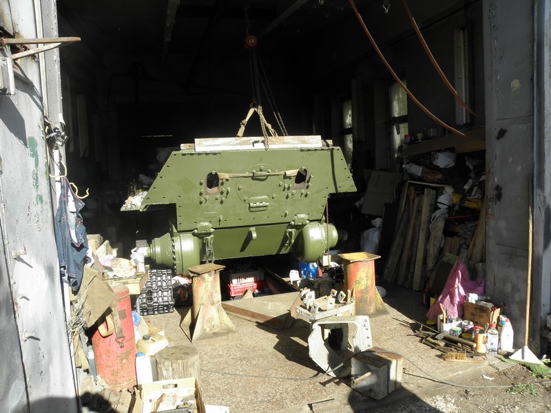

renditud garaaz väga kitsas
Meie Kraz abiks :)
IMG_0411 (Копировать).JPG (125.18 KiB) Vaadatud 6732 korda
IMG_0407 (Копировать).JPG (122.74 KiB) Vaadatud 6732 korda
IMG_0404 (Копировать).JPG (107.84 KiB) Vaadatud 6732 korda

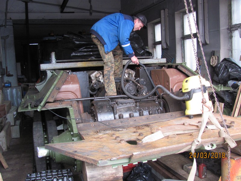

teeme tagumise plaadi lahti
P9160415 (Копировать).JPG (151.62 KiB) Vaadatud 6728 korda
P9160412 (Копировать).JPG (146.58 KiB) Vaadatud 6728 korda
P9160411 (Копировать).JPG (109.65 KiB) Vaadatud 6728 korda

puhastame
IMG_0431 (Копировать).JPG (152.3 KiB) Vaadatud 6725 korda
