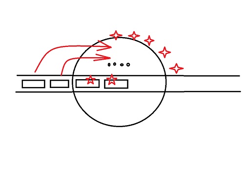

Kompanii varitsus on hoopis muu loom. Kompanii varitsuses on raiskamine ainult miine lasta. Miinide laskmiseks piisab paarist mehest ja samas on nii suure hulga meestega väga raske kiirelt jalga lasta. Kompanii varitsuses peaks ikka Kusti, MPR jt. kah tööd tegema. Samas, kui tihti kompanii varitsust juhtub?
Panen ühe üldistatud skeemi küsimusega: kuhu sa nüüd põgened?
Ringi ümbermõõdu valemit meenutades peaks kaudtuli katma 1500 meetist lõiku. Absoluutselt mitte midagi ületamatut VF kaudtule võimekuse juures. Ainuke lootus pääsemiskes on alast välja joosta. Asfaldi peal ilma varustuseta poleks probleemi aga varustusega metsas (või muul raskel maastikul)....

1500m lõigu katmiseks "tulevalliga" läheb VF doktriini järgi vaja ca. kahte suurtükidivisjoni (2x18 suurtükki). Tulekiirusel 2 lasku minutis (maksimaalne pidev tulekiirus ja minimaalne et jalaväevastast tõket hoida) kulub minutis 72 mürsku. Kilomeetri kaugusel jalaväe tõkestamiseks peaks siis laskma vähemalt 15 minutit, enne kui jälitav üksus "tulevallini" jõuab. Arvestades juurde viimase kogupaugu 15 minuti lõpus saame kokku pisut üle 1100 mürsu. See on kuskil 50 tonni 122mm laskemoona puhul ja peaaegu poole rohkem 152mm laskemoona puhul. Staatiliste positsioonide puhul mässutõrje keskkonnas kahtlemata saavutatav, kuid siiski logistiliselt üsna suur koormus, kui iga jao varitsuse peale selline kogus ära lasta.

Kui 1500m , siis peaks tiibama minema 10 m vahedega ahelikus vähemalt 3 rühma, et kinni panna saabumissuunda. Ja kui kiirelt nad liikuma saaksid, arvestades et äärmine mees peaks olema 1000 m kaugusel teest? Ja kui pikalt jälitama mööda metsa? 1,5 km? Ja mis see kõik aega võtab ning kas ei oota tiibama minevat üksust 1 km kaugusel padrikus mõni meie järgmine jagu olukorras, kus nende soomus ja kaudtulevõimekus (lähidistants!) ei maksa midagi? Ja kui tõesti mõned teised meie jaod korraldavad samasugust asja mõni km eespool, nagu märgib akf Trumm? Niimoodi võssa summides võivad nad ju mingeid kaotusi tekitada, aga tõenäoliselt väga pihta ei saa.
Ei nad nii kaugele teest roni, et teelt raskemate relvade otsesihtimisega soomuse tagant mõjutada ei saa, kui pinnas ka paras tüma on, et metsa soomukitel ei liigu. Meie tagalasse viiva metsatee lähistel ilmselt ei tasu varitsust korraldada.
