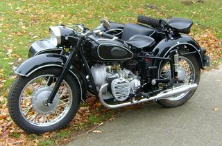

Aasta 1964. Minu vanus: 7 ja pool. Tegevuskoht Aidu-Nõmme, Ida-Virumaa. Tegevuse põhjus: naabrimehe pulmad ja teeääres olev vastupandamatu riistapuu. Objekt:külgkorviga mootorratas K750. Ajasime ära, abiks 12 aastane poisslaps. Mina teadsin kuidas kolme tikuga süüte sisse saab ja tema jaksas käima tallata. Sõitsin edukalt Aidu Keskkülla, vanaisa koju magama. Pääsesin puhtalt, motika ärandamises süüdistati purupurjus isameest.
Miks siin teemas: K750 paagis olev bensiin oli Kiviõli Kombinaadis toodetud A66 ja motika lenksul oli süütenurka reguleeriv kang. Siis oli juba ka bensiini A72 liikvel ja kui süüde oli hiliseks keeratud, võisid käima tallamisel pöialuud lõhkuda, käivitusvänt lõi tagasi.
