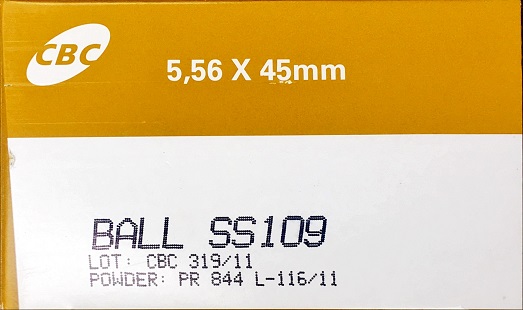

gorilla kirjutas:Prooviti väita, et keegi kaitseväes kasutab SS109 markeeringuga moona igapäevaselt
Kes seda väitis? Ma sellest teemast ei leidnud ühtegi postitust selle kohta
interneedus
Postitusi: 7
Liitunud: 21 Dets, 2018 8:50
Re: 5.56×45mm laskemoonast
Postitus Postitas interneedus »
Täna sai lastud küll ning moona võetud sellistest karpidest.
gorilla
Postitusi: 786
Postitus Postitas gorilla »
Väga hea, ajad on muutunud, ma ei märganudki.
Leo
Postitusi: 3474
Liitunud: 27 Dets, 2006 20:35
Postitus Postitas Leo »
Tänan akf gorillat põhjaliku detektiivitöö eest, õnneks on enamik KJ koosseisust nii lambad, et kütavad salve/linti ja sealt torust läbi midaiganes neile laskmiste läbiviija pihku suvatseb pista. Kuna teemaks on 5,56 laskemoon, siis ei hakka siin meenutama, kuidas 7,62 täpsusmoona on kuulipildujasse topitud, juhtub sedagi. Kas keegi suvatseks lahti kirjutada, kuidas neid partiinumbreid võiks lugeda? Kunagi oli vene moona kestal valmistusaasta ja tehase number näiteks minu teada. Kastil oli veel huvitavaid koode kirjas, ilmselt kuni selleni välja, et vajadusel saadi teada, kas Kostroma 17 laskemoonatehase luksepp Ivan pesi esmaspäeval 5. märtsil tööle minnes käsi seebiga või ainult külma veega :wink:
