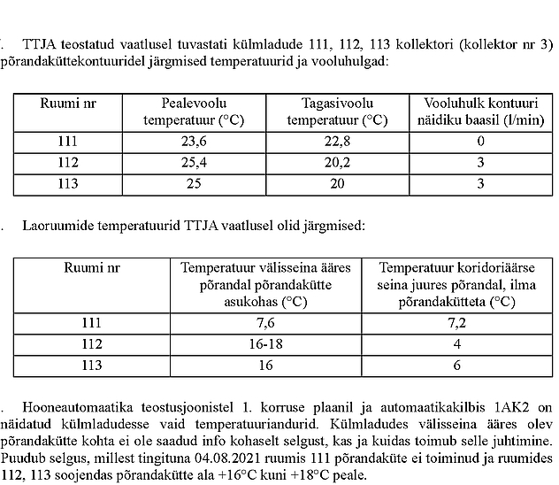

Fucs kirjutas:Ja üleüldse, mille kuradi pärast pidi JUULI kuus hoones üldse põrandaküte taga olema/toimima
Mul on kahtlus, et küte oli taga vaid 112 ja 113 ruumides. Igatahes niimoodi saab mõista TTJA raportist järgnevat mõõdistust:
Põrandakütte omapärad.jpg (147.41 KiB) Vaadatud 2886 korda

Tundub et oli selline "libapõrandaküte" - võimsus ca 1kW ainult, mis pole suure pinna peale eriti palju.
Äkki unustati pumbad tööle ja samas soojusvaheti kütet peale ei andnud ning toimus temperatuuri "ühtlustamine" eri tubade vahel - imes teistest ruumidest läbi põranda sooja.
