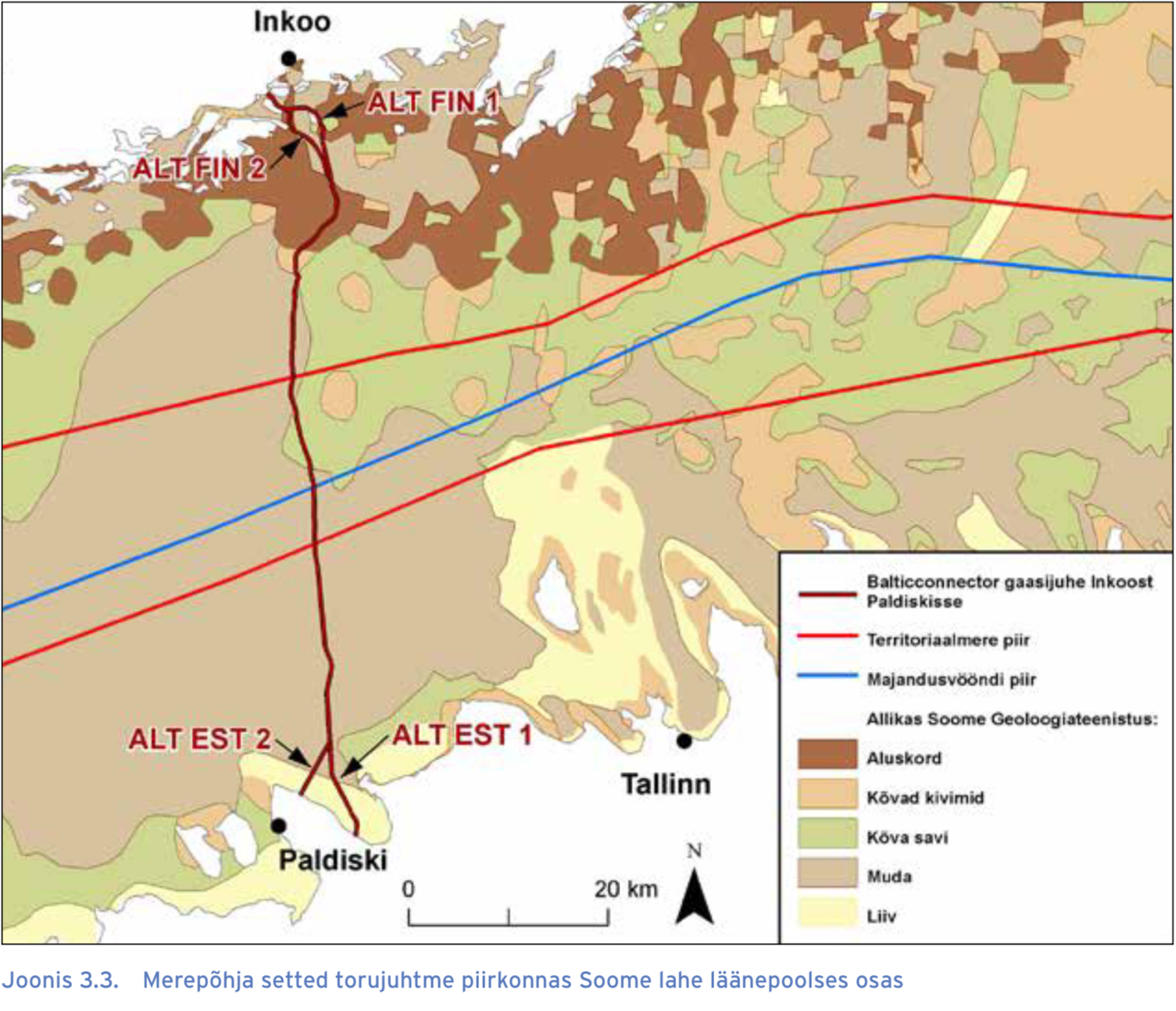

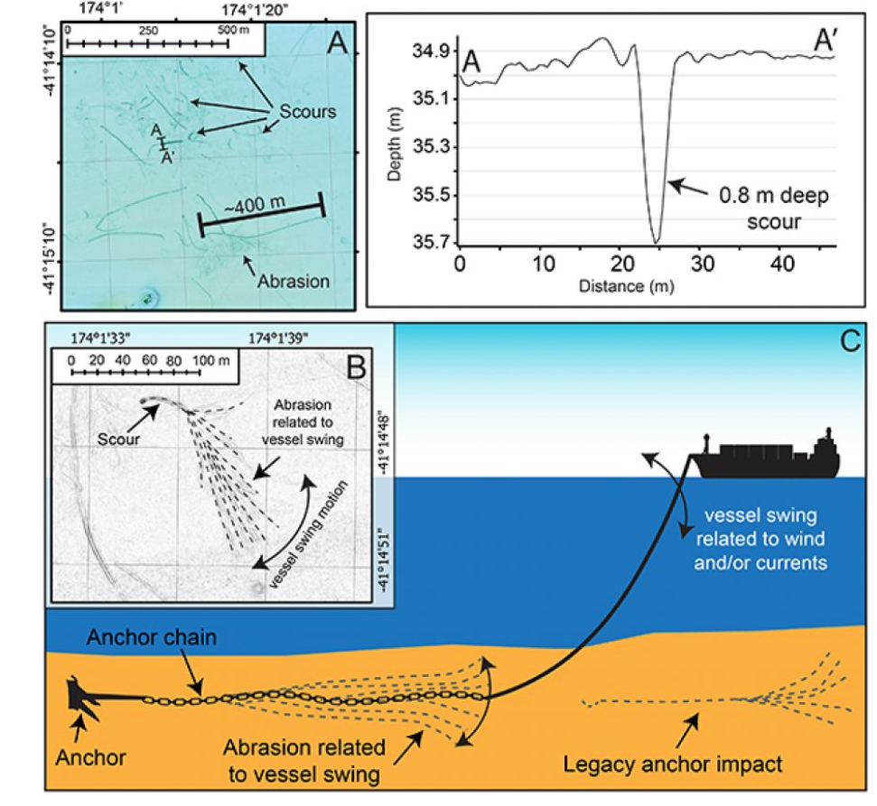

Nädalavahetuse tormis seisnud tankeri versiooni juurde paar linki mereasjade diletandilt, mille asjatundjad võivad rõõmuga ümber lükata :D
Kuidas ankur töötab ja kõval pinnal libiseb https://www.youtube.com/watch?app=deskt ... %3Ft%3D59s
Balticconnectori uuring. Ei oska öelda, kas õnnetuse kohal oli merepõhjas muda või kõva savi.
https://www.elering.ee/sites/default/fi ... _EST_0.pdf

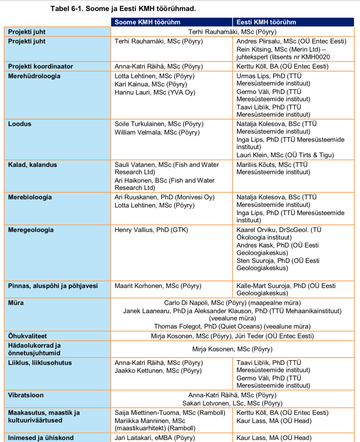

Siin on nimed, kellelt küsida lähemalt.
https://kliimaministeerium.ee/media/1259/download
Raske ankur lõhub merepõhja pikalt.
https://www.aut.ac.nz/news/stories/anch ... o-seafloor

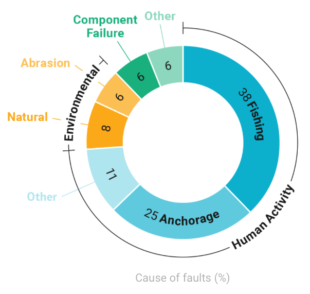

Veealuste kaablite katkemise põhjustest.
https://blog.telegeography.com/what-hap ... bles-break

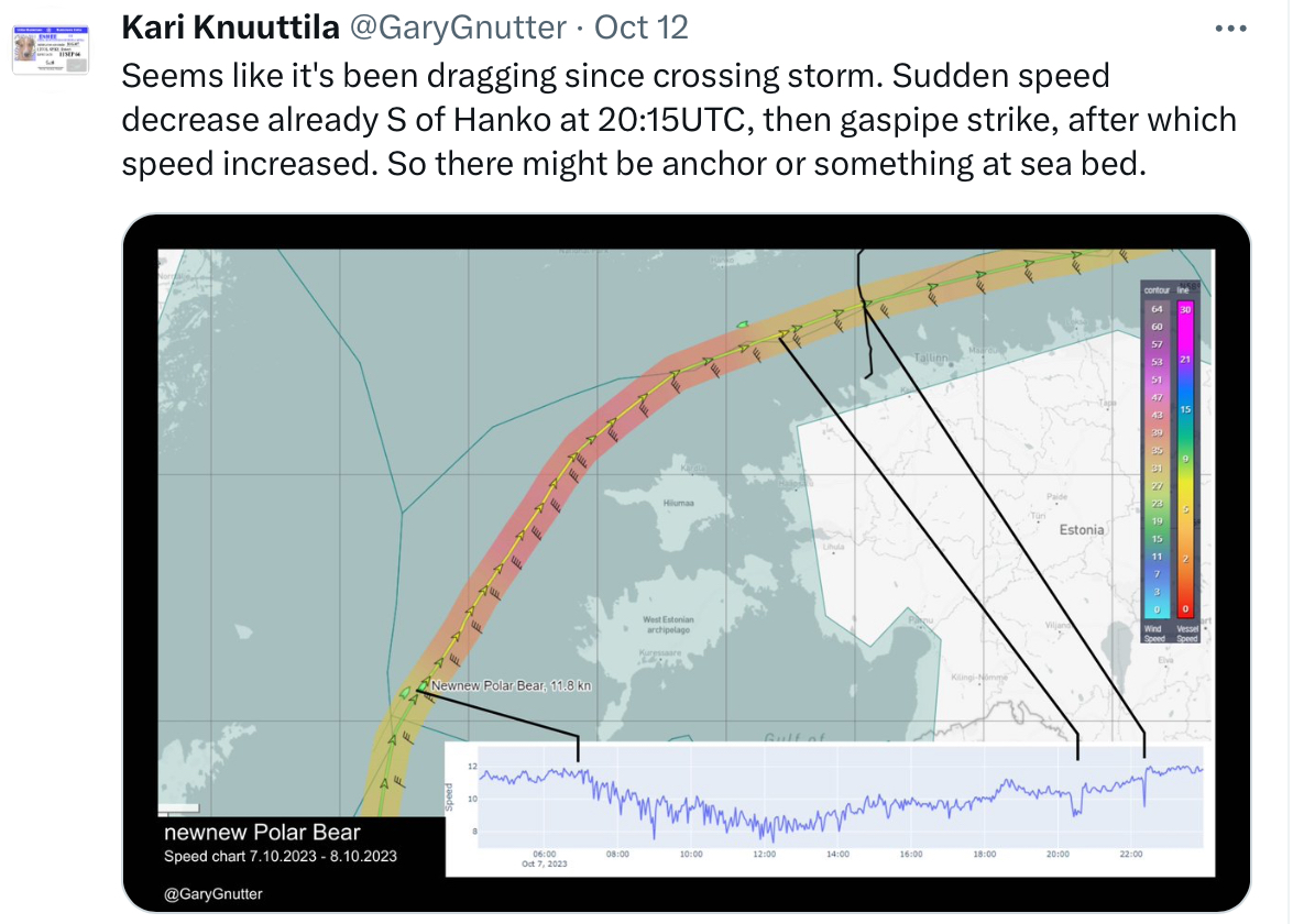

Hüpotees koos graafikutega, mille kohaselt laeva "Polar Bear" ankur lohises paar tundi enne Balticconnectoriga kohtumist.
https://twitter.com/GaryGnutter/status/ ... 5737373965

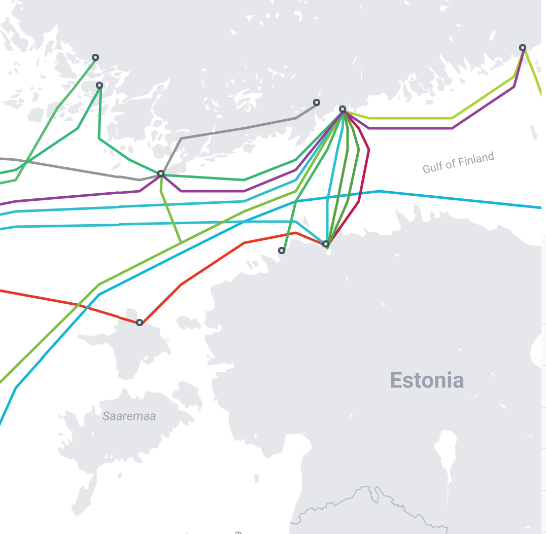

Vaadates kaablite kaarti, siis on tegemist ikka tõeliselt jõhkra käitumisega.
https://www.submarinecablemap.com/

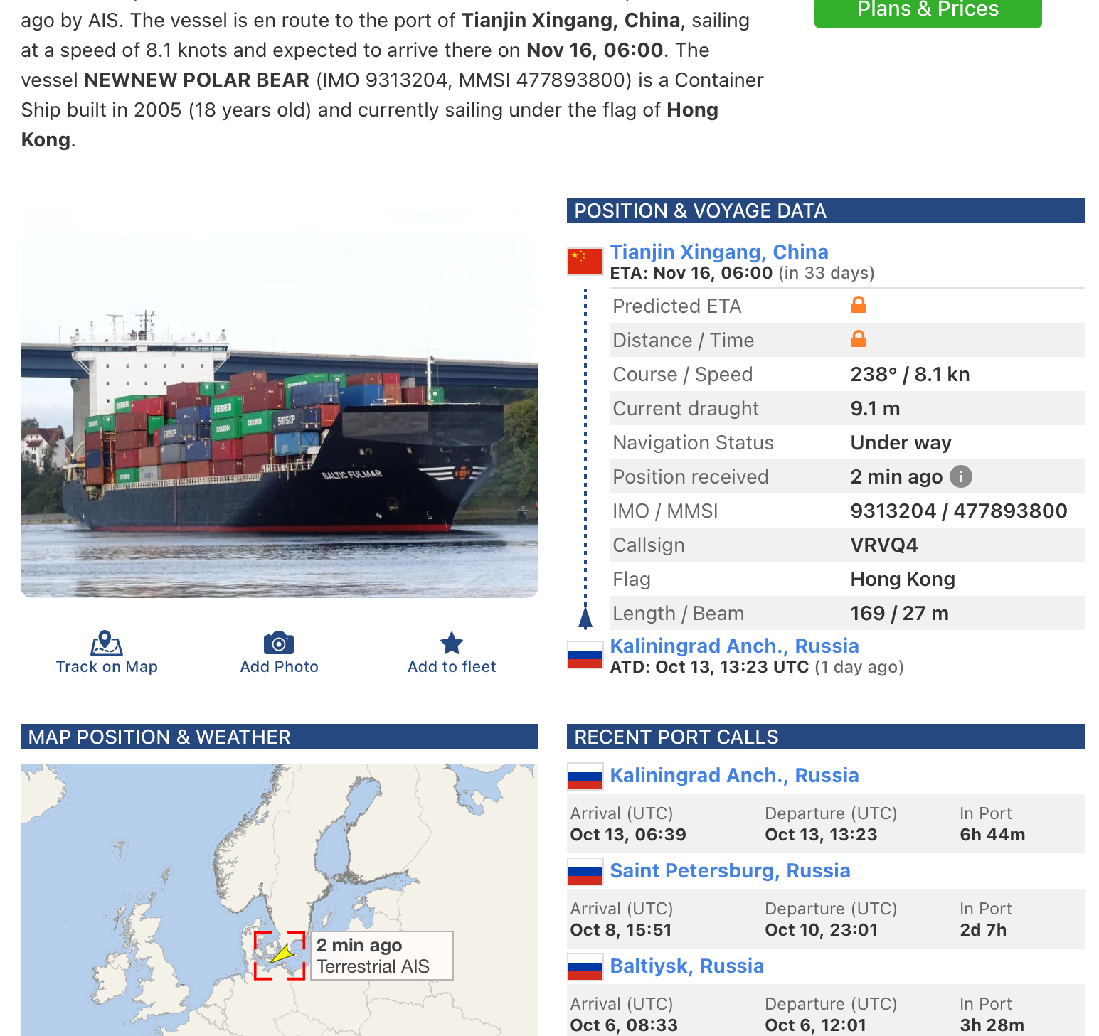

Vist peamine kahtlusalune on juba teel Hiina, kust ta hiljuti ka legendaarselt retkelt tuli. Läbis enda laevaklassis esimesena Põhja-meretee. Österundi sillalt jõuab veel lehvitada.
https://www.vesselfinder.com/vessels/details/9313204
Chinese-owned containership NewNew Polar Bear (IMO 9313204) has reached the Russian port of Kaliningrad after a six-week passage through the Northern Sea Route (NSR), reportedly the first such vessel so to do.
The vessel was acquired earlier this year by a new Chinese shipping company, Hainan Yangpu NewNew Shipping Co. It sailed from St. Petersburg to China at the beginning of July and started the return trip in late August, reaching Kaliningrad last Tuesday October 3rd and spending three days on dock.
