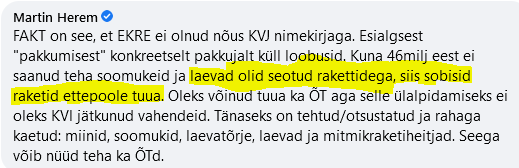

alari
Postitusi: 1679
Liitunud: 06 Juul, 2005 15:48
Re: Merevägi ja rannakaitse
Postitus Postitas alari »
Ei ole MOTT, laevad on seotud rakettidega.
Postitusi: 43923
Taolise hinnasildiga laevad on seotud rakettidega ainult olukorrateadlikkuse kaudu, st nende abil käiakse merel vaatamas, kes see täpselt seal on ja mida teeb. Sellise raha eest ei saa isegi "raketivalmidust" mitte. "Raketivalmiduses" avamerealuse hinnasilt on praegu seal 100M kandis ja rakettide kandmiseks võimeline võib praegu olla 250M ülespoole (Soome uued korvetid on 330M tükk).
Sellise eelarvega saab analoogsed alused PPA praegustega, aeglasekäigulised, 2D navigatsiooniradaritega ja võibolla saab sinna sisse panna ka Browningud-Sergeid.
Postitusi: 6446
Kapten Trumm kirjutas: 28 Veebr, 2023 9:30 ... "Raketivalmiduses" avamerealuse hinnasilt on praegu seal 100M kandis ja rakettide kandmiseks võimeline võib praegu olla 250M ülespoole (Soome uued korvetid on 330M tükk). ...
Akf Martin Herem ei ole kuskil öelnud, et nendele alustele peaks tulema raketid, see on ikka Trummi soovmõtlemine.
Äkki vaataks seost nii - olukord merel ja Blue Spear-id?
Postitusi: 43923
Vale puu all haugud - eespool üritati mõista anda, et laevad on rakettide kandmiseks.
See aga pole tõsi ja sellise eelarvega pole seda võimalik saavutada.
Ka pole ma väitnud, et Herem seda öelnud oleks.
Postitusi: 6446
Kapten Trumm kirjutas: 01 Mär, 2023 10:11 Vale puu all haugud - eespool üritati mõista anda, et laevad on rakettide kandmiseks.
Kus kohas on kirjutatud/öeldud, et rakettide kandmiseks?
Jep, on viide, et akf MH räägib seosest, kuid seos kandmisega on toodud ainult akf Trummi võrdluses Soome laevadega.
Sõnastus jättis sellise segadusse ajava mulje, igatahes ... :scratch:
